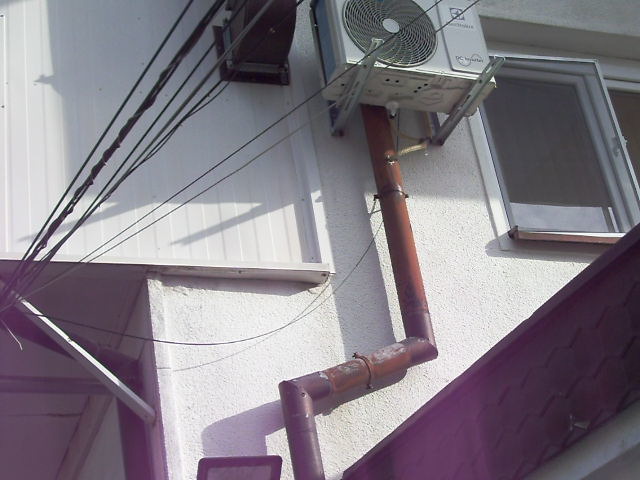

    Към поста ми #5018 / 30.01.2025:
    Цитат Първоначално публикувано от popovp Виж публикацията
    От около десетина дни колкото пъти мина покрай един Haier, все така работи. Вчера беше с по-дебело обледеняване подобно на горните снимки, сега малко изтъняло, но продължава да си работи...
    https://youtu.be/p4xMo4WKgVs
    Вледенения Хаер явно си е изпял песента, защото днес гледам е бил заменен с Електролукс...

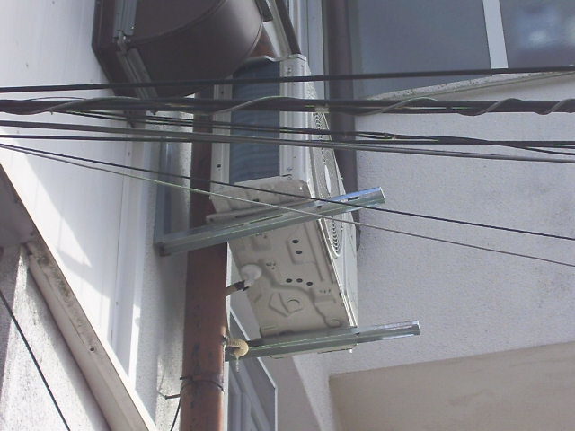

    То и този със щуцера отдолу е пътник…(ако има истинска зима).

    Още шест дупки има незапушени 😀

    Монтажа на външното е в стил " меткаме ги по стените " , едната стойка е насилена та да пасне предния болт , заден няма . Дренажа е стария прекрепен на новия щуцер със скоч , сигурно и тръбния път е стария , а климатичето не е лошо . Аман от мърлячи.

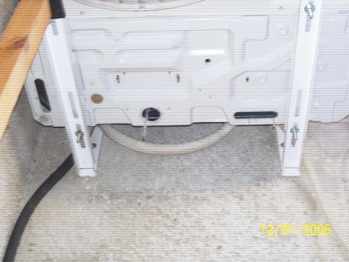

    Голяма влажност тук(>82/83%), мин.температури днес -3/-4гр с очакване до -7 утре. Да, лошо да оставиш най-големия и в най-ниската част на дъното дренажен отвор така. Винаги преди зима изваждам маркуча и съм по-спокоен - днес сутрин 2026г:
    P.S. И да не ми се смеете, че и аз скоро понатиснах лявата конзола отпред за намаляване резонанса/вибрациите(при преминаване зоната ок, 700W) описан в съответната тема за ГРЕЕ. Подлежи на преработка след обсъждане с монтажника, живот и здраве да е.

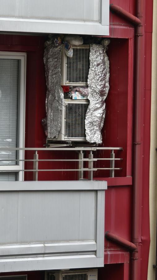

    Цигания до шия....

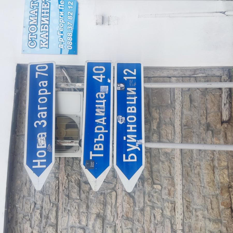

    [ATTACH=IMG_20260224_105411.jpgCONFIG]43434[/ATTACH]

    Стоматолог цинция
    Jan 2017
    1,736
    #5099
    Отговор: Вашите снимки
    Оооо, от зъболекарите и ортодонтите има страшни дзифтари, а правят луди пари. Допреди година посещавах един ортдонот в центъра. Беше окичен в злата, но кабинета му беше тотал щета. Само дето не се сетих от самото начало, че като видя такъв контраст на едно място, трябва да бягам надалеч
