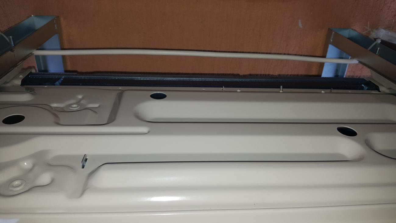

    Най-важната снимка си пропуснал,на тавата отдолу и отзад.
    Отдолу няма тава-свободно стоящ е ,а снимките са от жената,че аз съм на работа.
    Като мога ще снимам и ще кача.

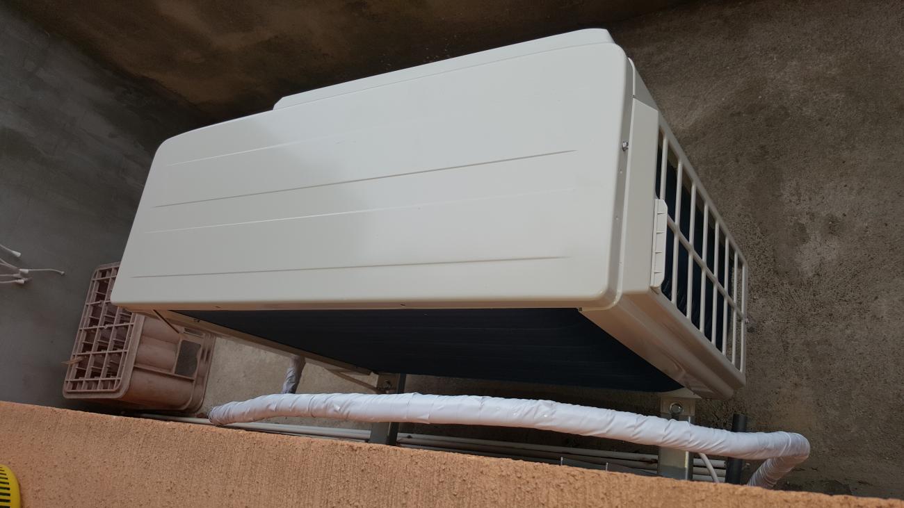

    Ето и снимки отдолу и отзад. Топлообменника е свободностоящ, двоен и забелязах,че конденза се стича м/у тях. Външното тяло е огромно и топлообменника е по цялата му переферия-и той е огромен.
    necata2 и popov харесват това.

    2м тръбен път ,дано да дефроства тихо
    Ми не е 2,а е 3, но от снимката не можеш да разбереш. Лично аз си го измерих и държах да е 3 метра,но живот и здраве ще споделя как е с дефростите.Надявам се да няма много и уж на тоя модел не са софтуерни по час-така ме увериха от Атарото.....

    майсторе там не е ли в нещо като кутия, на снимките нещо много затворено ми се види..
    А... акаво става при 2 метра тръбен път аз на мидейката съм с точно толкова, ама аз тръбите не ги пипах както го взех така го сложих

    Ми не е в кутийка Просто е на тераса,под прозорец.

    От Daikin дават мин.тръбен път от 1.5м., така,че не се кахърете за тръбния път.
