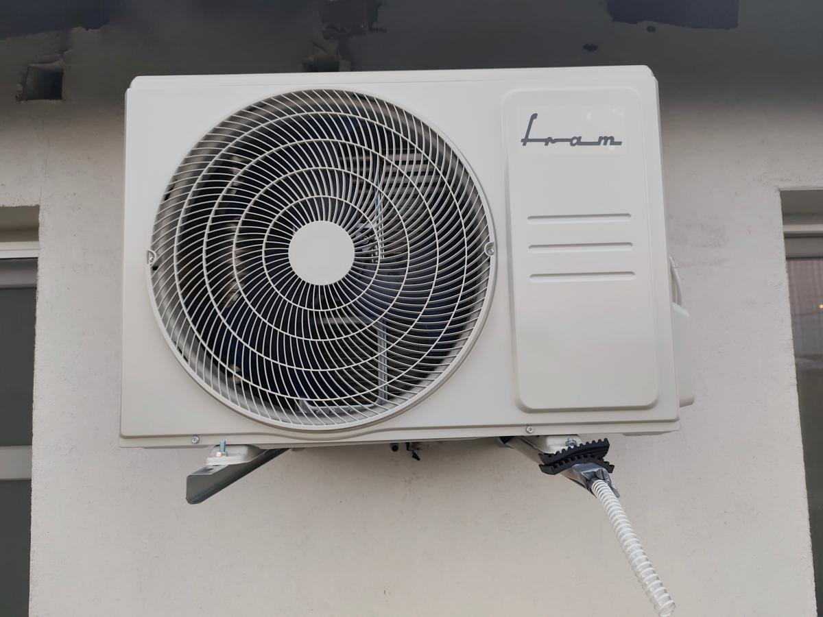

    Гледам тоя Fram Moonstone, излиза доста изгодно с ваучер за около 700 лв.Много ми харесва дизайна и 360гр клапата му.Видях че е разглеждан по напред,с единичен външен топлообменник ,трв и 700 гр фреон е .Четох и че външното тяло е над 30 кила,което значи че дори и единичен ,топлобменника трябва да е по голям може би.Вътрешното пък било 11 кг.Лошото е че никакви технически характеристики не намирам за него.Не може да се каже и кой точно модел на мидея са копирали.

    На него прилича да.Данните са много неточни,дават му да пада до 0,5 ампера което са 110 в,ама това е на хартия.Иначе 11.5 кг вътрешно тяло,би трябвало да е тих.И външното не е зле ,26,5 кг ,като за 700 лв е добре.

    Fram-а си е направо едно към едно с Williams-а, а като данни само за външното тяло съвпада с този Kaisai, също и с външното на Midea GAIA
    Предполагам че Fram е една от многото марки на Емаг

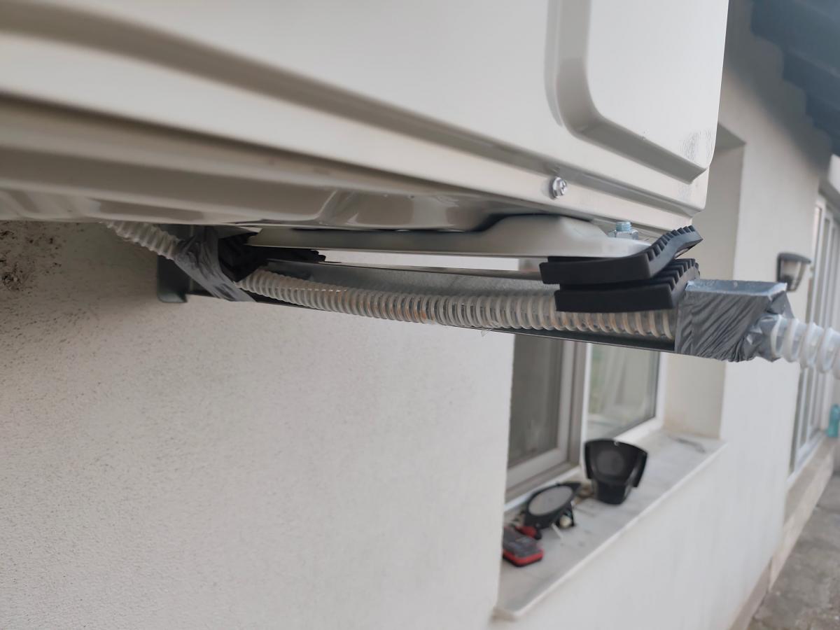

    Аз си мислих че българите са ненадминати в импровизациите, но румънците ще ни минат, като видях снимки от монтажа в едно румънско ревю и леко избухнах в смях

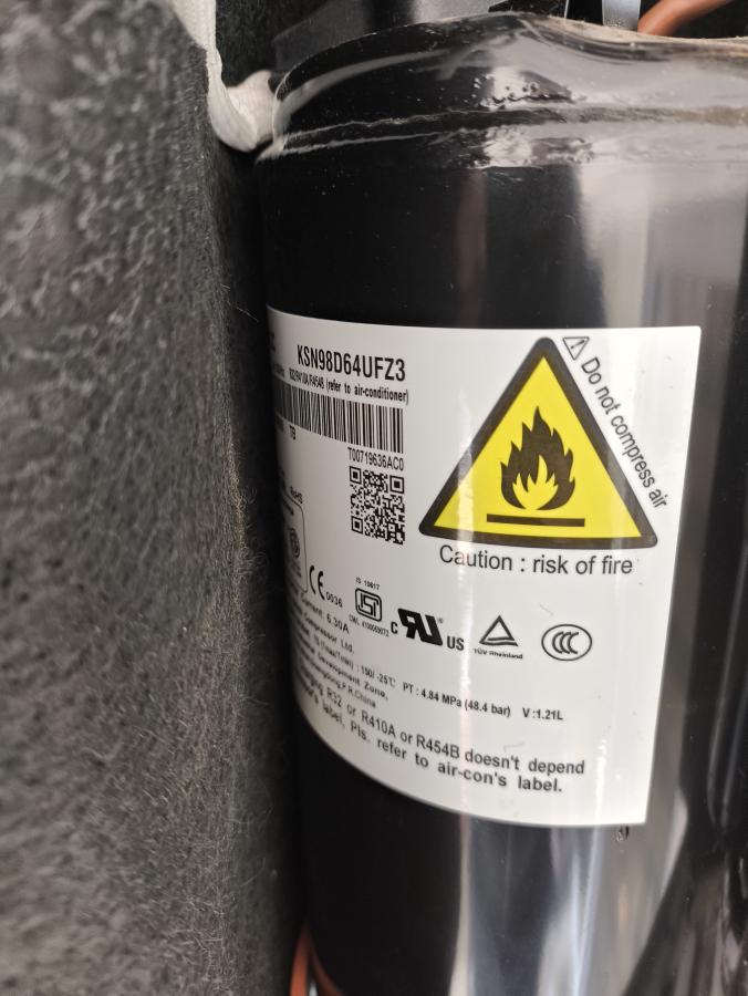

    По данни за мощност и консумация, и теглото си от 26,4 кг,външното тяло прилича на брийзлес първия.модел.Макар че компресора е Gmcc KSN98D64UFZ3,който е различен от на брийзлес.Иначе поне си има безстепенния вътрешен вентилатор.А alexi ако може да каже,дали ако се пусне само вътрешното тяло и се пробват сервизните настройки за вентилатор и минимум на компресора,ако потвърди със звуков сигнал,значи ли че ги приема,или без проба няма как да се разбере.
