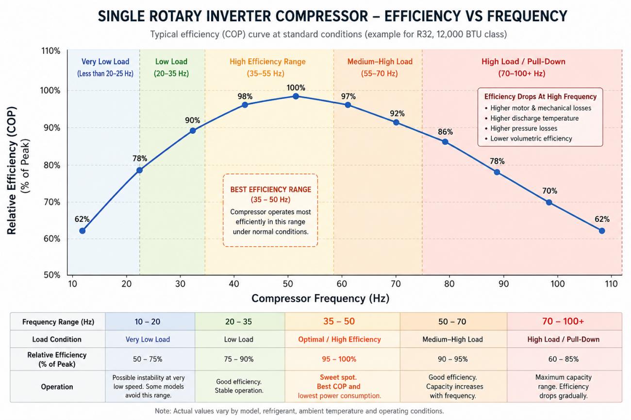

    Накарах ИИ да ми направи графика за ефективността на еднороторен компресор. За достоверност на информацията се обръщайте към него....

    Това май не сме го коментирали,при ниските минимуми
    Ако навън е много студено (под -5°C или -10°C), а климатикът е преоразмерен за стаята и постоянно крета на минимум (180W), маслото става твърде гъсто. В такива условия еднороторният компресор има по-големи вибрации на ниски обороти, което натоварва механичните връзки. Затова през зимата е по-добре климатикът да работи на малко по-високи херци (например над 30 Hz).

    то маслото да не е 15 на 40 че да става по гъсто .. съвсем нормално си бачкат всичките ми клими под 200 вата на -5 ако има условия

    По скоро маслото се разнася по системата и при ниска скорост не може да се връща добре, затова Мидея си вдига минимума отвреме на време за няколко минути, при дайкина ми например и под -10 е работил на 130 вата, но го бях оставил колкото дане изтива вилата прекалено много, естествено много малко топли с тия ватове. Там си връща маслото с контролния дефрост на 3 часа. Панасоника който имам с дни е работил на 180 вата като незнам колко хз са това сигурно към 15-16 без дефрост и без да качва ватове на минус температура и нищо му няма на компресора вече 10 години

    И все пак това се отнася само за компресора, а ефективността на системата като цяло е друго нещо. Даже като гледам тестовете на практика се получава обратното - често вадят COP около 6 близо до минимума при 7гр външна температура. Предполагам че като се намесят топлообменници, вентилатори, eev ако го има, фактор на мощността и т.н., се променя картинката. Двойнороторният се води че има малко предимство при ниските и високите обороти - 5-15%.

    топлообменнците се явяват огромни спрямо дебита на компресора на минимум ,и това вдига пък ефективността

    Точно това е,все пак при ниски херци темепературата в компресора не е висока,маслото се охлажда във външния топлообменник и се сгъстява. Поради тази причина прозиводителите се застраховат с контролни вдигания на минимум и дефрости.
