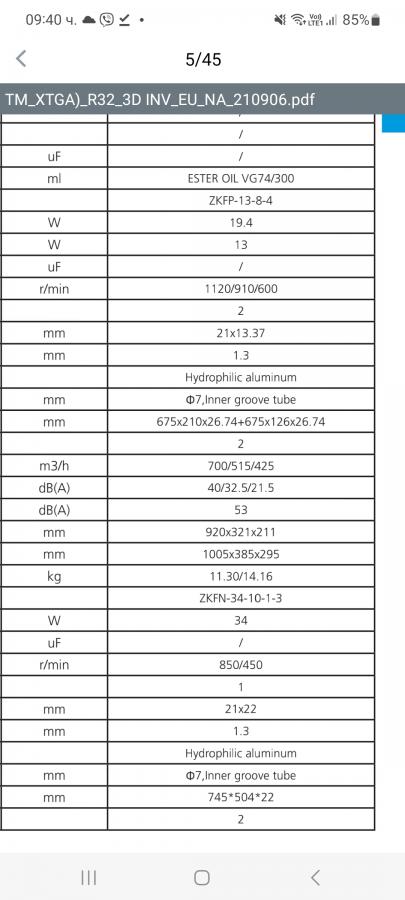

    Външния вентилатор,мисля че има само две скорости,или поне на толкова съм го виждал.И при 100 и при 60 в,е на минималната си скорост,която е 450 об.Няма по ниска от това.При вдигане на консумацията, минава на високата си скорост,която е 800 об.Други скорости мисля че няма външния вентилатор.И по сервизно дават две скорости 450 и 850 об.
