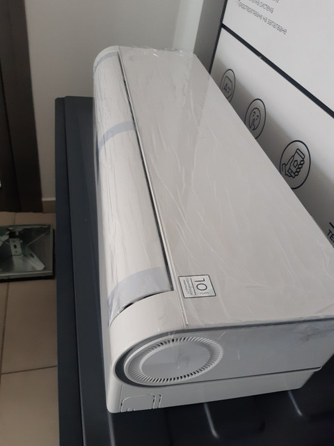

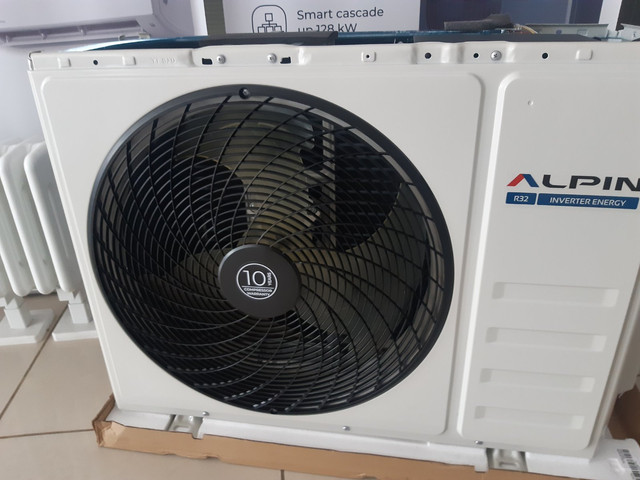

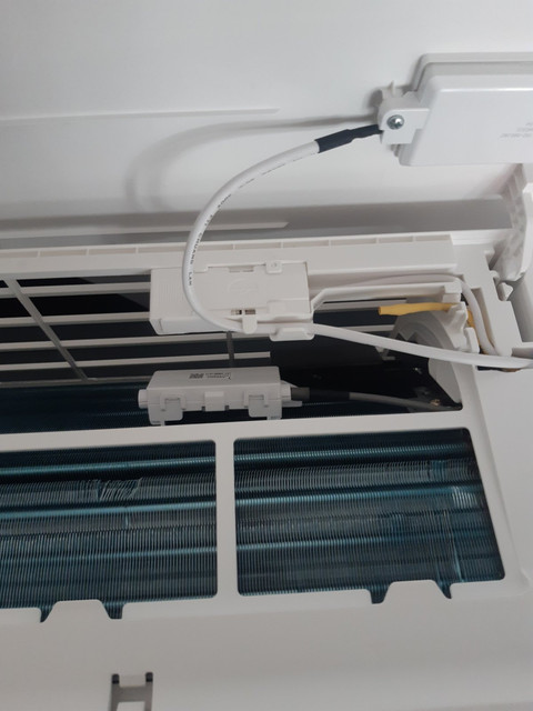

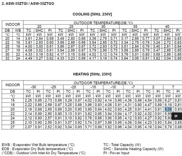

    Малко снимки на ALPIN ZERO. 9-ка и 12-ка само А+++ на отопление

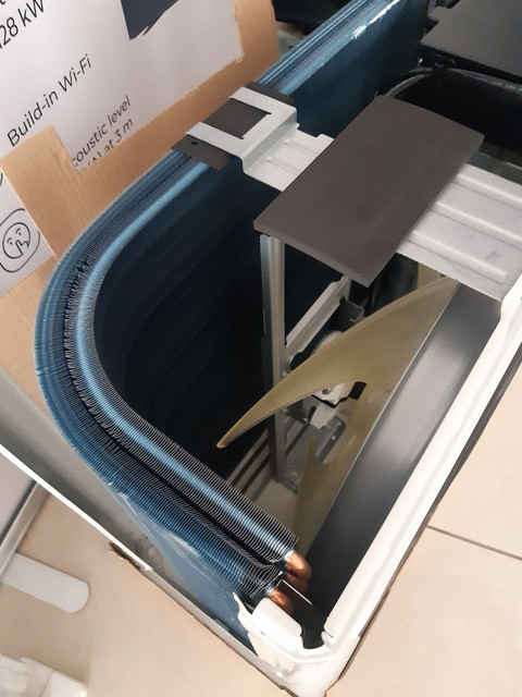

    Външното е с двуредов топлобменник, EEV компресора е KSN98D64UEZ3

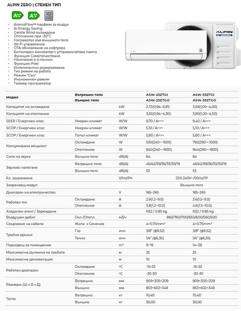

    Малко странно ми се видя с този хардуер, че 12-кта в каталога и по табелка е записан с максималната 4,5kW, малеeше ми. От друга страна таблиците за запазване на капацитета показват доста различна картинка. Китайска му работа .

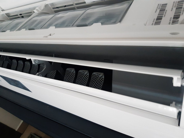

    От двете страни се махат капачетата и се слагат таблетките за ароматизация. Като работи климатика въздуха се засмуква минава през таблетките и се подава от климатика в помещението.

    ……От друга страна таблиците за запазване на капацитета показват доста различна картинка. Китайска му работа .
    Има ли вариант тия таблици да са сбъркани, понеже ако са верни то тоя климатик ще е с КОП 7,32?

    Таблиците са едно към гьотере с параметрите дадени в брошурата... номинал 3.9 kW, в таблицата пише 6.08 ....
    Аз за това попитах, понеже изглежда досущ като ТСЛ UG или нещо подобно и там бяха дали 2.5кв при -10, с резерв 100w, а по тия таблици е над 4kw при -10. Като цяло TCL добре си пазят данните

    Цитат Първоначално публикувано от eddy Виж публикацията
    Според мен има печатна грешка по-скоро консумацията при 7 градуса и 6,08kW e 1,83 kW, но това си е мое предположение.
    Ще питам вносителя за таблиците и ако ми отговори ще докладвам.
  11. Member
    Mar 2010
    354
    Отговор: Климатици Алпин
    А аз мисля, че цялата таблица, е или жестоко сбъркана или е за някой супер иновативен продукт, който според мен изобщо не съществува на европейския пазар, защото дори топ машините като Панасоник Хийтчарджър, Фуджитсу Нордик и тн, зорлем правят КОП по над 2 при -20, а тук имаме стойности по 3,5+. Да не говорим, че и табелата на външното тяло показва нещо съвсем различно, особено с тия 2.25-2.3кв (10А) максимална обща консумация.
