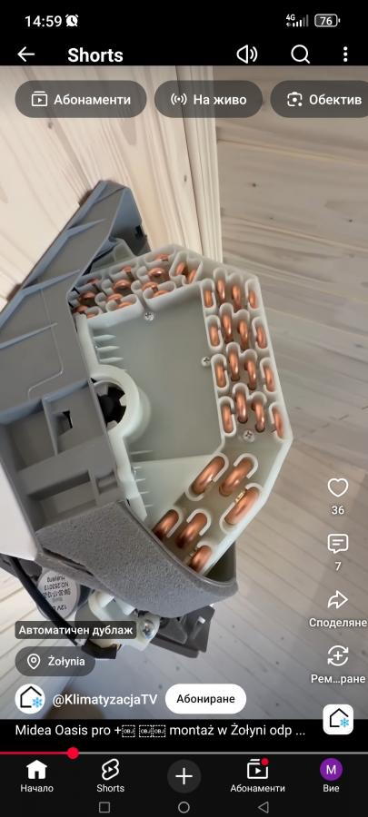

    Една снимка на вътрешното тяло,Screenshot_2026-08-21-14-59-55-306_com.google.android.youtube.jpg почти цялото е 4 реда дълго 67см за справка на перфера Дайкин е 63см топлообемника 2.5 реда за 7цата и 9 ката мисля

    ще се набие с прах и няма изчистване ,друго си е да е 2 реда

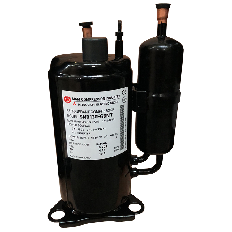

    Та относно компресорите - ами ако и двете твърдения са верни, какво правим тогава? А това че някой се занимава с това и е натрупал хиляди постове тук, не го прави по-знаещ от други - срещат се колкото искаш примери.
    Този компресор как ще го разтълкуваш с твоята едностранна логика? В крайна сметка, според мен става въпрос за две различни неща, които използват една единица, това може да доведе до объркване и затова се изписва като RPS в сервизните. А като каже някой, че работи на толкова Hz - не значи нищо конкретно.

    Една снимка на вътрешното тяло, почти цялото е 4 реда дълго 67см за справка на перфера Дайкин е 63см топлообемника 2.5 реда за 7цата и 9 ката мисля
    Чудех се защо ползват 2 диаметра тръби на вътрешното и сега като видях снимката ми стана ясно.

    нищо сложно няма ,просто един добре направен топлообменник .. Дайкин от близкото минало имаха на 5 и частични 6 реда мисля ,при Уруру за Япония .. актуалния модел за Европа е с 4 реда като на Оазиса

    Това с по-тънките тръби си го обяснявам, че ги използват за да добавят повече площ/редове и в същото време да се запази сравнително компактно тялото. При MHI ZT, мисля че също се споменаваше, че са преминали към по-тънки тръби, така са добавили повече редове и са повишили ефективността.
