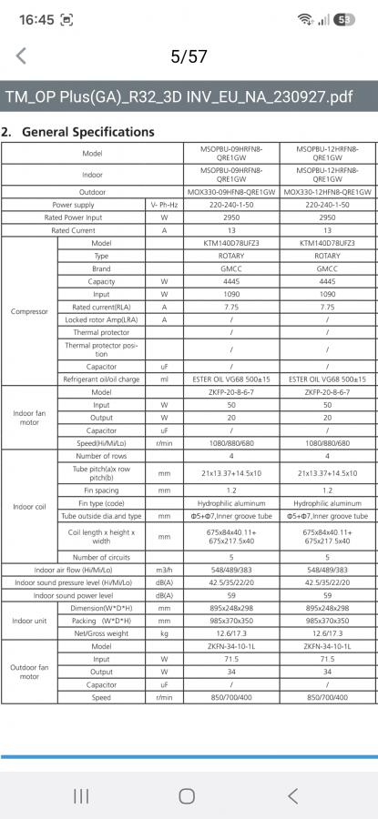

С тия четири реда на вътрешното и външно с два реда,няма как да бъдат еднакво икономични с Фрама. Но щеше да си е брутално да го затвориш в 13кв Дори и с настройката на 10хз,няма да работи оптимално.
п.п. Хейнера също не е за отписване,но не за кенефи, а всекидневни. Външното му е с 13 реда,друга 12-ка не съм виждал с толкова до сега. Не намирам информация за вътрешното,най вероятно няма да има изненади и ще си е с два реда.
