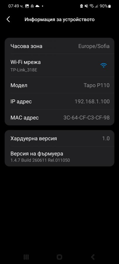

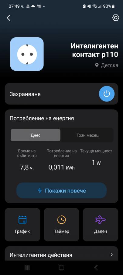

    Alexi,интересно и аз имам 2 Tapo p110,но не мерят Косинус фи.Твоят скоро ли е купуван,освен да са му променили хардуера нещо
    9,941
    #202
    Отговор: Ariston Kyris Net 35
    оня ден имаше ъпдейт ,сложи си го и ще се появи и при тебе

    да но преди нямаше ампеража .. инак устройството не го смята .. така като гледам теоретичния минимум на този модел ще е 125 вата .. просто компресора е доста голям но при тази консумация има добра производителност .. днес при 31 външна ,33 на външния топлообменник и консумация 150 вата при 12 херца вътрешния топлообменник е на 16 градуса ,при 20% турбина с което охлажда кажи речи целия апартамент ,само една стая бях затворил

    Да,определено е добре.При мене на минимума от 9 hz и около 90в,темп на топлобменника се върти между 18 и 19 гр.Интересно и моите Тапо се ъпдейтнаха скоро но не са като при тебе.Може ли да видиш, при тебе как са хардуерните и софтуерните версии.

    рано е още за такива тестове ,20 градуса е тука сабалям Рокер ,моя фърмуер е 1.4.8 ,вероятно скоро ще го пусне и при теб .. хардуерната ми версия също е 1.0

    точно това е оправено с новия фърмуер ,до сега не смяташе косФ .. през нощта не го оставям да работи но привечер е на 140 вата
