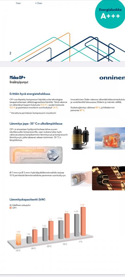

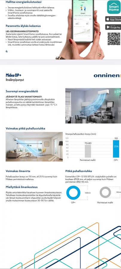

    И турбината е 108мм диаметър,като дават до 10метра да прави течение.Нормално са по малки ето две снимки от брошурата там всичко е дадено и за топлообемника.

    Дебита може и да си е верен както го дават по каталог. Все пак през два топлообменника трябва да засмуква,няма да й е лесно на турбинката .Филтрите превантивно всяка седмица да се почистват,че като се набуха с гняс и с водоструйка ще има зор.

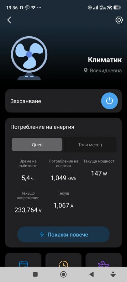

    моят е вече монтиран .. на първо четене съм впечатлен от този модел на Мидея .. дебитите на вътрешното тяло са много големи ( аз го пробвах на FAN оня ден но там явно са по ниски ) дори на 1% турбина струята се усеща на около 4 метра ,същевременно е напълно безшумен .. климатика е по тих и с по големи дебити от Брийзлес ,и то го бие с много .. вътрешното тяло наподобява Ал Изи Про но е значително по голямо. Единична голяма клапа като вътре в нея има прикрепена една по малка ,не може да духа право надолу ,успоредно на тавана може . Външното тяло също е много тихо и без никакви вибрации . Софтуера е някакъв междинен - всичко в сервизното меню работи ,но няма консумация от приложението . След като "видя" външното тяло ,в приложението се появиха и други опции примерно "окото" за присъствие може да се пуска и спира ,ЛЕД-а и той. Човека който го монтира ми е познат и върл фен на Тошиба ,като му казах какво съм взел махна пренебрежително .. като го видя на живо ,монтира и видя как работи остана впечатлен вика той е почти на нивото на Дайсейкай . Консумация - след като темперира слезе на 11 херца ,на 10 не можах да го видя но то и помещението в което съм го сложил е възголемичко ,26-7 квадрата . 11 херца са 150-160 вата при този компресор . Вкарах го в ОФФ да видя как ще тръгне - плавно вдигна 190тина вата и там се кротна ,от около 3 часа работи без да е изключвал . Никакви шумове от фреон на охлаждане ,нито пукат пластмаси . Ще издебна някоя по студена сутрин да го пробвам и на отопление как е .

    не бих определил този модел като цепеница .. просто е ребрандиран .. ето ни на 10 херца
