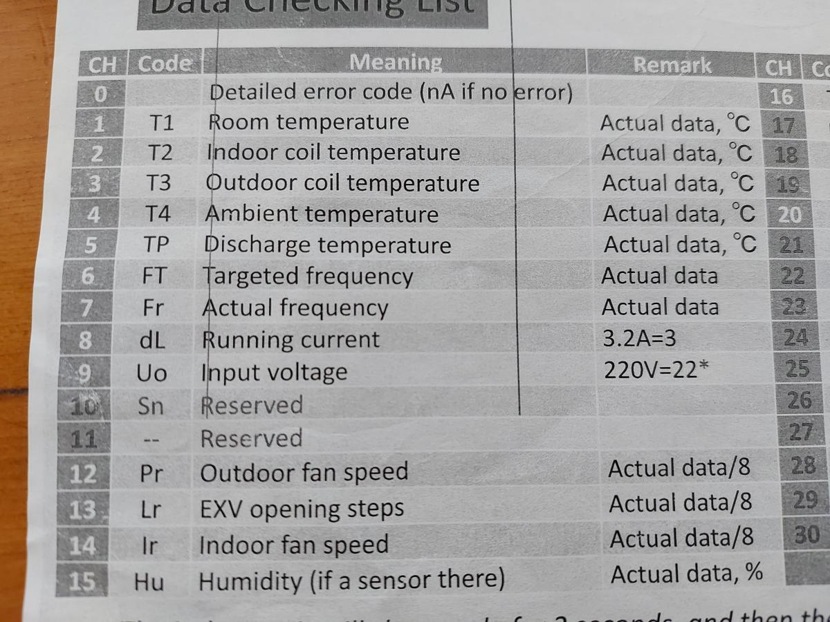

    Днеска ги бях пуснал и двата breezeless малко данни от сервизното меню, като и двата работят еднаквос някой десета от градуса
    Може ли да погледнеш колко са ти оборотите на вътрешната турбина при тих режим.При мене са коеф 61,което са 480 об.но не знам толкова ли са по дефолт или аз съм ги свалил от сервизното

    по дефолт са 87 на тая машина ( около 700 оборота - гледам на 14ти ред ,но има още едно меню за оборотите) ,при което подухва доволно ,но настройката за намаляване работи и могат да се смъкнат до около 380 - много слаб полъх и никакво течение и шум + 10 херца и ще работи доста комфортно и в малка стая .. втора нощ го оставям да отоплява цялото жилище ,никакви развъртания и офене няма, работи на около 200 вата - тази сутрин беше 5 градуса

    T2-31.5 (температура на вътрешното тяло)
    T4-12.4 (външна температура)
    TP-31 (Температура след компресора)
    FC-9Hz
    112 watts
    Аристона е още е в кашона надявам се до месец да го монтирам.
    Температурата след компресора трябва да е по-висока (и то с доста) от тази на вътрешното тяло при мен на минимум разликата е с около 10 градуса.

    Да,мерил съм ги,подобни са като при тебе,при 9 hz и 115 вата и външна 9-10 гр,Tp беше 31 гр,а T2 32,5 гр ,това е на тих режим.Тази сутрин,при външна 6 гр ,и задание 26 гр ,работеше на 13 hz или около 175 в ,t2 беше около 35 гр,а Tp ,беше 43-44 гр това пак е на тих режим.Но при мене на тих режим при отопление е с коефициент 61,което е минимума от 480 об,толкова са и при следене.Дебита на 2-3 м пред него усещам полъх,и засега стопля стаята която е 13 кв.А и така,напъва малко компресора и духа една идея по топло.Но коефициент 87 са много високи обороти,нещо не е както трябва при тебе,това си е доста вятър и шум.При мене при охлаждане са 75 което са 600 об,би трябвало това да е по дефолт тихия режим,но така както ми е над главата леко го чувам,на 61 ми е перфектно безшумно,и ако при минусови температури успява да ме стопли така със 250-300в ,няма да го вдигам.

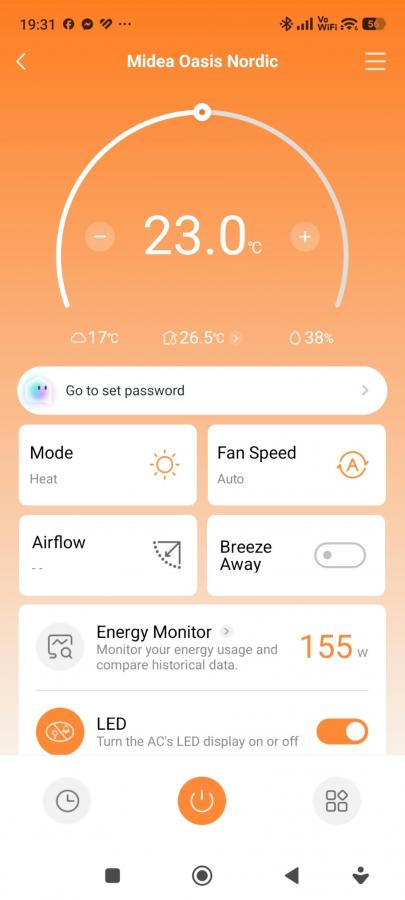

    Отговор: Ariston Kyris Net 35
    Bobivg не знам какво правят,но е факт че при 9 hz,показва tp 31 гр,а t2 32,5 гр.Освен просто да има ниска ефективност тогава.Защото после при 13 hz,вече показва tp 40 и няколко градуса,а t2 35 гр.А при развъртане когато е на около киловат консумация, tp съм го виждал 75 гр,а t2 50 гр.
    bobivg одобрява това.

    Така ,след снощния голям ъпдейт на приложението при мен се появи и консумация .. показва доста точно сравнено с Таро Р110 ,значи приложението смята и косФ .. видях днес и консумация под 150 вата ,беше се кротнал на 145 вата по едно време ( върнал съм му 10 хз настройката ) относно дисчарджа ( ТР ) ,при консумация от 150 вата темп на вътрешния топлообменник 33.5 ,ТР е 41 градуса т.е. почти 10 градуса нагоре .. може би при климатик с капилярка да има някакви разлики но няма как ТР да е повече от Т2 ,имаш датчик който не отчита вярно и вероятно са почти изравнени

    Завиждам благородно за енерджи монитора,при мене няма ъпдейт.Иначе сега пак тествам при външна 10-11 гр ,9hz и 114w ,tp е 31 гр ,а t2 е 31,5-32 гр.После за около 5 мин вдигна на 12 hz и 145w,при което t2 стана 33-33,5 гр,докато tp си стоеше на 31.А тази сутрин при 6,5 гр външна е още по забавно,след цяла вечер на 9 hz,сутринта показваше tp 28,5 а t2 30 гр.После за 5-6 мин вдигна до 12 hz и 154 в,tp стана 29,5 а t2 33.Естествено сутринта като си сложих ръката пред него и си вееше хладно,но в стаята си беше 24,9 гр а при този дебит и разположение,не съм усетил хладно течение.Alexi би ли погледнал до коя версия ти се е ъпгрейднало приложението.При мене е V1.0.8(150029092122).
