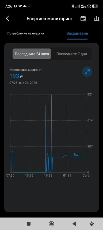

    Аристоня го пускам вечер да не изстива жилището ,като в момента го отоплява цялото .. няколко наблюдения в режим отопление макар че е рано - този модел за разлика от всички останали Мидеи които имам винаги стартира на минимални обороти на компресора ,и ако тези обороти са 10 херца понякога забравя да смъкне клапата ( това е защита от студен полъх може би ) ,духайки така не си вдига и оборотите на турбината над минималните дори ръчно да се зададат - неприемливо щото е в голямо помещение и духа на себе си .. в момента експериментирам с 15 херца минимални ,където нещата са ок - тръгва на 230 вата ,смъква клапата ,вдига оборотите на турбината ... при тия градуси 10-12 нощем работи он-офф със средна консумация около 140-160 вата ,като работейки духа доста топло на минимума си от около 230 вата ,топлообменника е на 40тина градуса по негов датчик . Хистерезиса при он-офф е цели 2 градуса ,при което доста рядко офи и като офне откарва 10тина минути и нагоре изключил .Има склонност да препукват пластмаси ,като поработи сякаш намаляха но не е изчезнало - не е дразнещо щото е в хола ,но за спалня би дразнело .Тих е ,на ауто не вдига над 20% освен в началото като го включа ( при което се развърта до около 900-1000 вата ,не си дава много зор ). Като захладнее повечко впечатления.

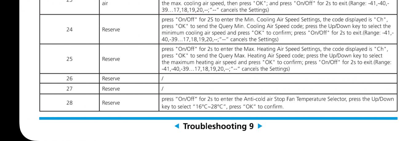

    в сервизното което аз имам изобщо няма канал 28 ,може ли да качиш това което имаш ти и по специално 28 ред

    #263
    Отговор: Re: Отговор: Ariston Kyris Net 35
    Цитат Първоначално публикувано от Magiaconatus Виж публикацията
    Въпреки че опцията е обозначена като „Anti-cold air Stop Fan Temperature“, как това се отразява на работата на жалузите, ако опцията очевидно се отнася до това дали вентилаторът ще спре или не...?
    При някои модели, като този в темата, anti-cold air е с "интелигентен режим", който зависи от температурите на Т1 и Т2, а не само от Т2.При достигнати температури на Т2 започва да върти турбината, а при Т1 вече спуска и жалузите.Направено е уж за повече комфорт, но не ми е ясно точно при какви градуси движи клапата.
    На мен ми се е случвало докато си работи на минимум да зацикли движението на клапата в постоянно местене нагоре-надолу в къси периоди от няколко секунди.И така продължава около 5 минути докато не се покачат градусите.При follow me този способ го няма.Забелязал съм, че и когато се зададе температурна компенсация от +1~2 градуса този проблем изчезва.
    Alexi, ето и снимка на част от сервизното.Има я тази настройка, но не е при всички.

    9,941
    #264
    не ми става ясно дали трябва да вдигна ли да смъкна това показание .. тия числа ако са градуси изглеждат доста малки , то топлообменника под 32-3 не съм го виждал в никой режим
  12. Junior Member Аватара на Валентин Игнатов
    Apr 2026
    42
    #265
    Тези числа от 16 до 28 са градуси.При интелигентния anti-cold air се явяват отправна точка в програматора, който на тяхна база оформя алгоритъм следвайки разликите в температурите и според тях определя скоростта на турбината и позицията на клапата.
    Задавайки нисък праг от сервизното меню, примерно 16, турбината ще стартира на по-ниски градуси и клапата ще се отвори.
    Ако при теб (както споменах) фабрично е настроен на 22 или 24, задай го на 20 или 18.
    Внимавай и да не оплескаме нещо.Тази настройка трябва да е само на канал 28, защото досега не съм я виждал на друга позиция при RG10.И параметрите за промяна са единствено от 16 до 28.

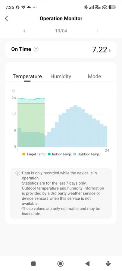

    Тази настройка на 28 ред при мен не работи .. както и да е де ,след малко заигравка с настройките горе долу го напаснах към помещението .. първоначално му бях намалил доста минималния дебит ,така в режим следене беше напълно безшумен но така е безполезен в режим сайлънт понеже дебита идва малък за помещението .. вдигнах го както си е по дефолт за момента - така подухва достатъчно и позволява да работи постоянно в тих режим ( което спира развъртанията на 40тина мин ) .. херците съм ги оставил на 12 ,при тия херци ( минимума идва около 175 вата )като поработи малко смъква клапата .. снощи го включих при външна около 16 градуса ,тази сутрин е 5 градуса - отоплява целия апартамент ,навсякъде е разтворено ,зададени 23
