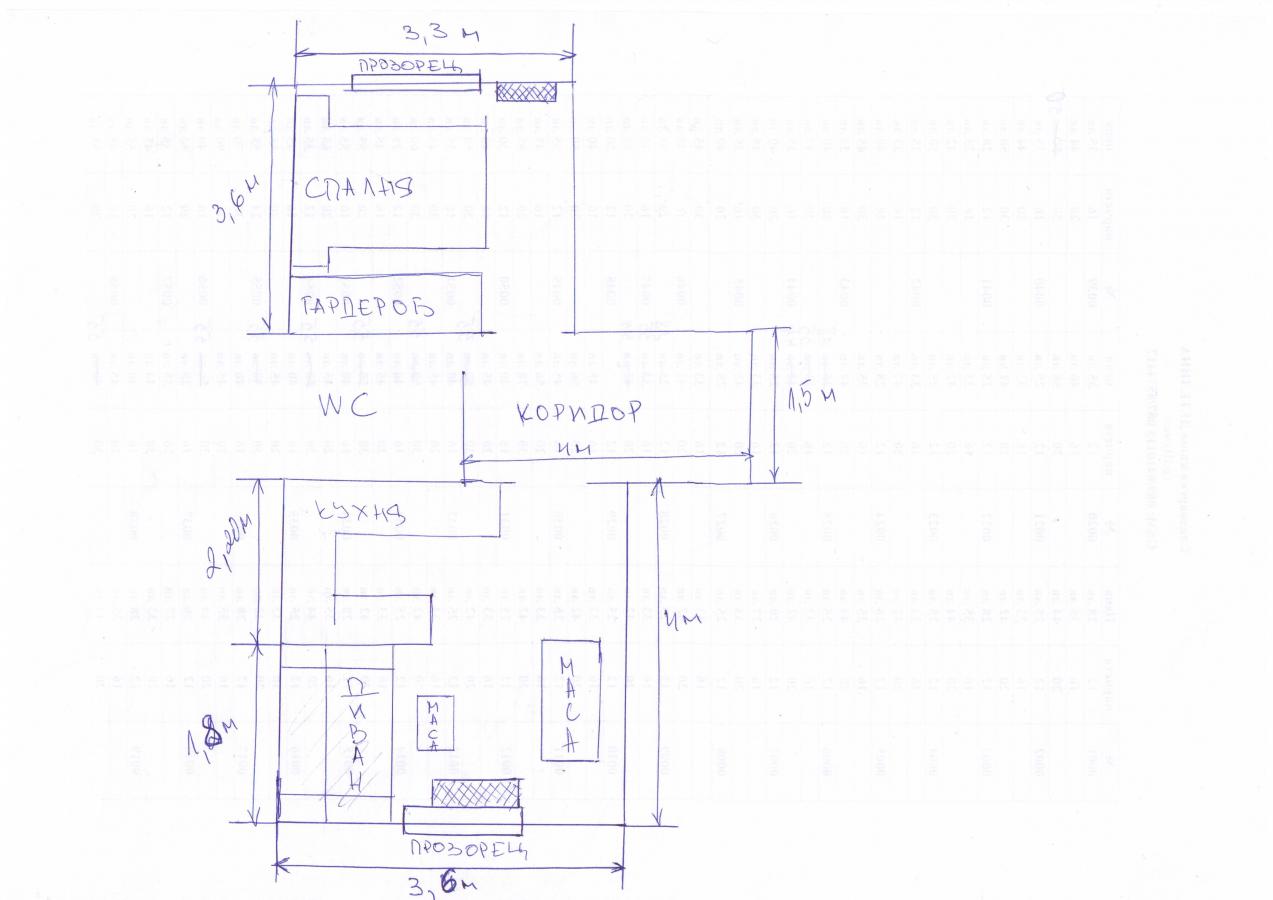

Здравейте и от мен.Спрял съм се на подовите Дайкин 35-ца.Ще слагам 2 броя, в кухнята и спалнята.Пускам и един бърз чертеж на помещенията да се ориентирате.С вътрешна изолация е на всякаде (вата и гипсокартон), другата година ще правя и външна.ПВЦ дограма на двата прозореца.Спалнята е северна, а кухнята юг.Прочетох темата от първата страница до сега.Местата на вътрешните тела са защриховани.В кухнята се пада под прозореца.По принцип идеята е да се топли и коридора(и от време на време вц/банята).Общата квадратура е около 33-35 м2.Добре ли ще ми паснат тези климатици?В чуденка съм и дали за кухнята да не взема стенен, тъй като площта пред тялото не много отворена.За спалнята,хубавото е, че самата ми спалня е на крака, а не е плътна и въздуха от долната клапа ще може добре да си циркулира.Отворен съм за съвети и мнения.

Защо 35ца? Много не комфортно в тези малки помещения.

Biro, аз не виждам някаква съществена разлика във вътрешните тела на 25 и 35/около 1dB/. Обаче човека ще има добър запас за студените дни.

Ще работи като конвенционалка в тези малки помещения. Моята 25ца е в 21м2 и до -5 работи он/офф при зададени 24. За какво му е на човека запас като никога няма да го ползва?
Плюса на 25цата е малко по-високия коп.

Е това той може да си прецени най добре. Загуби, изложение и т.н. Може би си прав, а може би не. Две 25ци според мен са на границата, но това е много относително.

Според моите сметики се пада 82W на кубик (при 2.60 предполагаема височина) Това е напълно достатъчно.

Изолацията мисля е много добра.Точно заради запаса мисля да са 35-ци.А и има на къде да се отвори в коридора да дръпне топъл въздух ( тоалетна, перално, антре).Но и това ме притеснява, да не са постоянно в он/оф.Другият вариант е в спалнята да сложа 25, а в кухнята 35.

От Шумен съм.Не е от най-студените климати, но има и доста мразовити дни.Температурата която искам да поддържам е 22-24 градуса.Като се има в предвид, че и външна изолация ще направя след време.По принцип искам да си отоплявам и банята/тоалетната, но не знам до колко се стопли, ако отворя вратата.

MuPo, с вътрешна изолация си, ще правиш и външна. Стаите са ти малки и са "пълни" с мебели.
Разположението в моята спалня е същото, само че тя е 16 и кусур квадрата и вътре 25-цата си се чувства идеално при все че вратата към коридора е постоянно отворена.
Така че си за 25-ци, макар че си мисля че ако ще правиш и външна изолация може да помислиш и за конвектори.
Не е ясно дали ще могат да се избият парите за климатици при такава изолация.
Другия вариант е да не правиш външна изолация.
Само да ти кажа че до към 0 градуса моята 25-ца работи он/офф в 16м2 с отворена врата при 5см. външна изолация.

Само на конвектор без климатик ли имаш в предвид?По принцип имам и 3та стая и с две 35-ци евентуално мога да отоплявам и нея,но вратите са ми с нормална големина и не са една срещу друга и едва ли се завърти и там топлия въздух, малко кофти ми е разположението.3тата стая е до спалнята.

При мен е твоето разположение само, че спалнята е 16м2, хола с кухнята е 45 и има още една стая към 13м2 + коридор 12м2.
В спалнята ми е 25-ца, в хола 60-ка. Другата стая е на калкан и с вътрешна изолация. Какво да ти кажа - топли се на отворена врата въпреки че е залепена за спалнята и реално никой климатик не духа към нея - държи вътре към 20 градуса при 21 в останалите помещения.
Идеята ми е ако ще купуваш климатици то недей бърза с външната изолация - може да се окаже, че няма ефект в сметката за ток от нея.
Ако пък си решил да слагаш твърдо външна изолация недей бърза с климите. Два подови 25-ци са над 3000 лева. Не е ясно дали тези пари можеш да ги избиеш.
