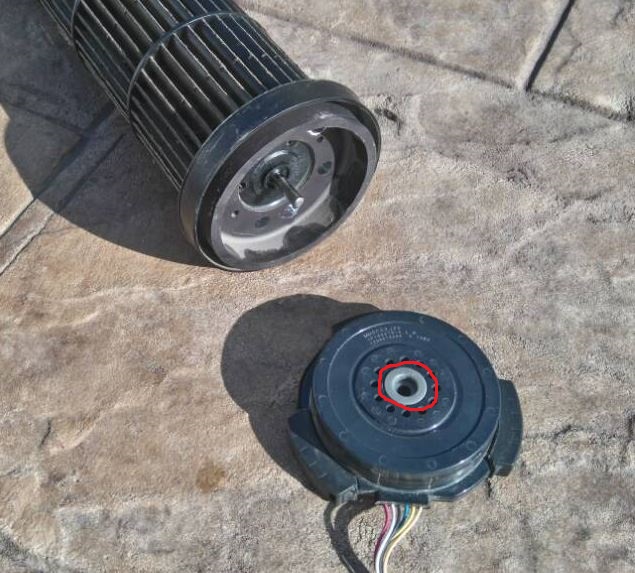

    Това сивото в средата на мотора е от някаква специална пластмаса, нали? И се явява един вид лагерна втулка.
    Инженерни пластмаси – Bestimex
    necata2 одобрява това.
