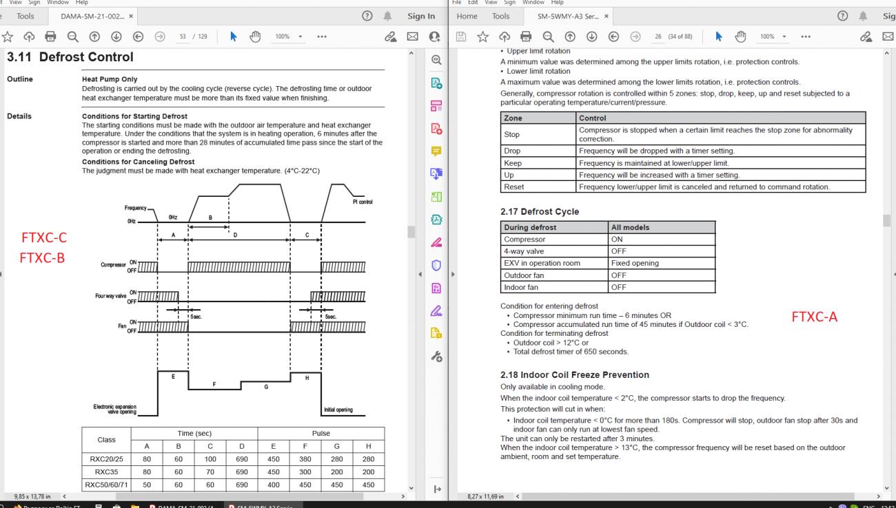

    На някой намира ли му се случайно алгоритъма на defrost ftxc35c
    Изпратено от моят VOG-L29 с помощта на Tapatalk

    Дайкин си пазят дефрост алгоритмите в тайна.

    Е има ненормалници, които ги отгатват.
    Нищо съществено не пише, което в някаква степен е по-добре от написаното за FTXC-А
    Благодаря!

    това не е алгоритъм за дефрост ,а процедурите които се случват по време на дефрост
    Незнам алгоритъм ли е или не, но виждам че в студените нощи ще съм "ощастливен" с дефрост на 28мин.
