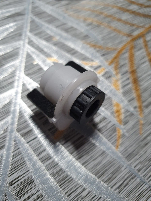

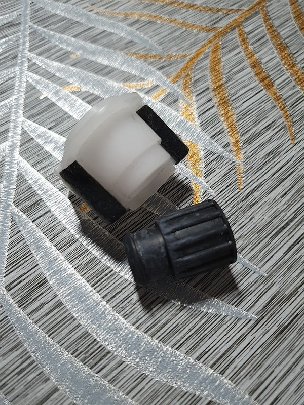

    Тая уйдурма ми съсипа нервите. На път съм, заради такова дребно нещо да сменя климатика.
    Ей къде е втулката и тампона.
    Накупил съм една торба тампони.
    Слагах грес, слагах графитна смазка. Минават седмица, две и се почва с тракането.
    Уточнявам, че не трака когато духа топло. Не е силно тракането, но "лази" по нервите.
    Увивах тампона с тънък гумен шлаух, за да влезе възможно най-плътно във втулката, защото мислих, че в даден момент започва да превърта вътре.
    Но вече съм на мнение, че самата втулка трака. Иначе са й сложили нещо меко отстрани, но явно не е достатъчно.
    Моля за съвети и идеи. Иначе до месец съм го изхвърлил.

    Ти сигурен ли си, че трака, а не "цъка"? Толкова бързо не може да се разбие втулката, че чак да трака.
    Да не би турбината да трие някъде във ваната или панела.Обикновено цъкането се получава при офф.Температурата спада, пластмасата се свива и се доближава до турбината и започва ''цъкането".
    Не е проблема в тампона / втулката, търси някъде другаде....
    Сглоби тампона и втулката на мястото им, без да слагаш предния пластмасов панел на климатика, пусни климатика и наблюдавай какво и кога се случва, като започне да трака/цъка понатисни тук там, да видиш дали спира шума.....
    Свали ваната и огледай, дали турбината не е трила някъде, виж и турбината дали няма някъде следи от протриване....
