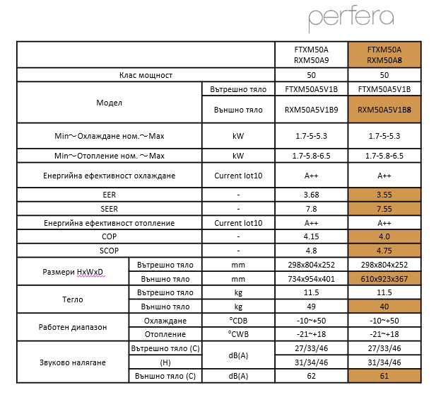

    цената нагоре размери и харектеристики надолу - който купил купил 50-ка.
    Dec 2012
    1,274
    #508
    Re: New Perfera - FTXM~A - new design & features
    Първо в новия модел 50-ката вътрешното го направиха като на по малките, сега и външното. Определено предната 18ка на Дайкин се открояваше от mhi,toahiba ,(като там също ползват почти еднакви тела от 9ка до 18ца) с доста по сериозен хардуер.Сега даже става и по зле от тях,неси заслужава вече. Мойта 7-ца освен по малкия компресор от на 50ката е с същия хардуер
