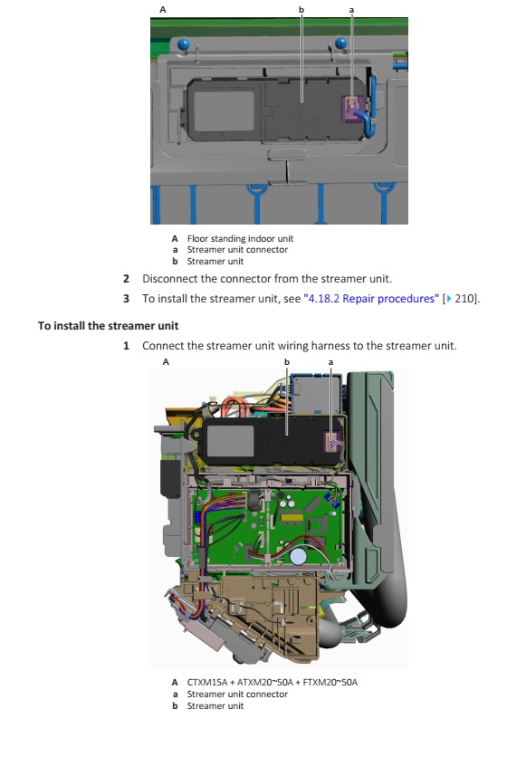

    Някой може ли да ми каже на FTXM20A5V1B къде се намира flash streamer-а (схема, картинка), защото нито го виждам, нито го чувам да работи на по-високите степени на вентилатора?

    Флаш стримера се намира от дясната страна където са платките, няма как да го видиш. Като се пусне, не почва веднага да жужи, минава известно време. После като се спре осезаемо утихва климатика, чува се като от фреон. Моя е монтиран с 2 метра тръби и няма никакъв шум от фреон. Вади забележителна ефективност. При мен работи в диапазона 95-140 вата и духа доста студено, термометъра се прецака и няма как да измеря сега, тече и конденз. Високочестотния звук при мен го имаше на отопление като беше нов, и после много намаля, дори май изчезна немие правил впечатление. На охлаждане сега също него чувам.

    Флаш стриймъра не изглежда да е с малки размери, а и като го пусна, звука от климатика не се променя. На другият климатик имам такъв и го знам как звучи и как изглежда. Ако някой има снимка от сервизно или от отваряне на вътрешно тяло?

    Флаш стримера не можах да чуя/усетя . Ще слухтя пак !!!
