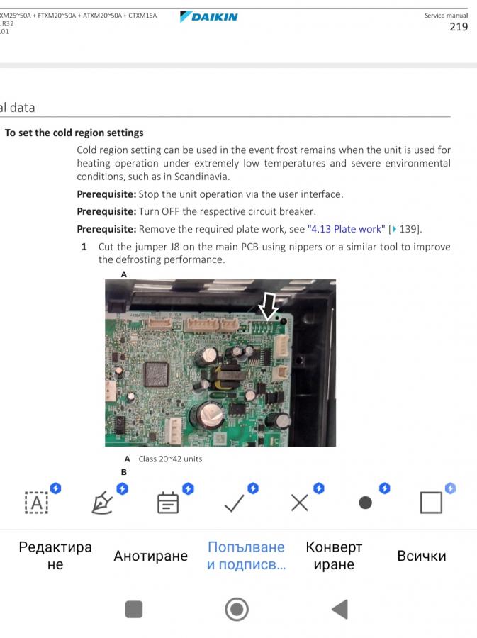

    Джъмперът за дефроста според мануала е точно за обратното , за по-чести дефрости при много влажен климат. Ако се отреже започва по-начесто дефрост .

    Освен това, мисля че удължава самия процес. В мануала, поне това, което аз открих, не се разбира много ясно какво прави. Споделям какво съм чел из финландския форум. Там част от потребителите с тия джъмпери са си решили проблема.

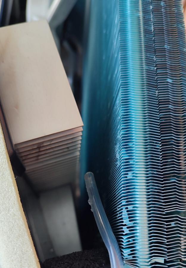

    При мен дефростите пак са си на 3 часа, в моите условия повечето време са си по нужда и която и да е машина ще дефроства,а дайкина си има сериозен хардуер 36кг доста голям топлообемник двоен 950 грама фреона. и т.н.Сложих датчика за външна температура вътре при топлообемника.
    Това сякаш е оптималния вариант за най дълъг период без дефрости, които са 3 часа. При Мод по датчика на топлообемника стана или да не размразява или още по често през 1.5 часа а имаше и през 30мин. Това е и най безобидния и лесен начин. Самия датчик ми се струва че показва с 1-2 градуса повече и като се сложи там се изтудява с 1-2 и показва реално. При едно слънчево, но студено време ако го напече този датчик ще стане голяма разликата между него и този на топлообемника и може и през 30мин да подкара дефростите.
    Това е за жъмпера ако някой се навие

    При едно слънчево, но студено време ако го напече този датчик….
    Е как ще го огрее пряко слънцето зад климатика? Имам впредвид точно датчика, а не тялото като цяло. Освен ако не е монтиран на покрив.
