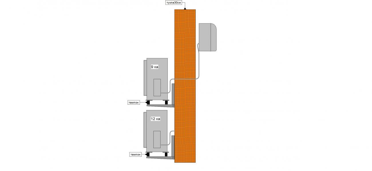

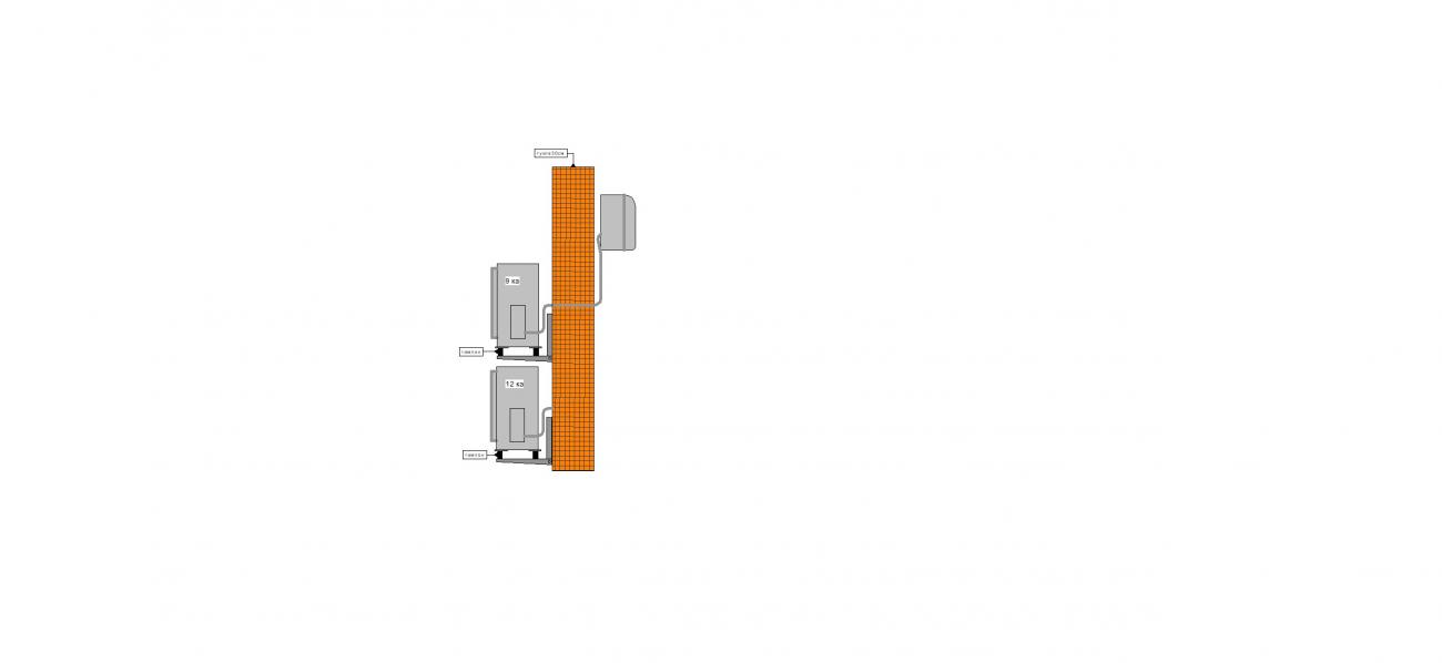

    Днес в 6.00 - първия дефрост за сезона. FTXM-A . Ужасен ужас !!! Такова нещо не бях чувал.
    Пукане , тракане и съскане до счупване от вътрешното.... Стреснахме се с жената.
    Дано не изкарат гаранцията и да ги сменя с друга марка !
    Ще увелича тръбния път с 2 метра, дано има ефект , ако не - нови !

    Re: New Perfera - FTXM~A - new design & features
    Не мисля, че винаги ще са толкова шумни дефростите, контролните на 3 часа ако няма влага и не е заскрежил са доста бързи и тихи. Но по принцип може и да са доста по добре. При нас 2-3 дена е с много мъгла и температура 0 1 2 градуса. Hitachi 25wx8 в хола дефроства на няколко часа много заскрежен, и е много по тих от дайкина в това отношение а е на 13 години. Ако имаше нови хитачита с скрул компресор и нисък минимум, бих ги предпочел пред дайкина,но няма вече, дори по време на дефрост компресора не се чува изобщо

    Отговор: New Perfera - FTXM~A - new design & features
    Мисля, че тръбния път е много къс и всичко става рязко и бързо . Ще трябва да видя как е при другите 2 броя , при тях пътя е дълъг...
    И как е при другите два?
    Бълбукане ще има и щракане на ламели, и при подовия има. Има и клапата, за там има решение.
    Виж не се сещам дали избухва. Ще обърна внимание на следващото застудяване.
    Другите два са значително по-безшумни. Интересно , че на стария (2011) FTXS дефроста минаваше неусетно. Трябваше да се доближа до него да усетя лек студен полъх...Там беше с около 4 м тръбен път.
    Напоследък много взеха да тракат всички докато развъртат. Ще отворя да проверя изолацията на компресорите , видя ми се доста твърда и мисля да да я повдигна нагоре. При клатенето на компресора ( при тъгване) може да предава вибрации към дъното . Дори съм се сдобил с друга
    изолация K-FLEX 2см дебелина.
