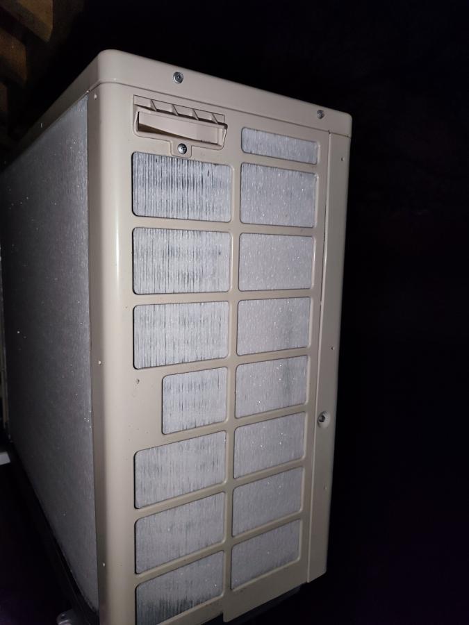

    Най досадни са на чиста пита. Мойте са си на 3 часа, тази нощ, само един път е бил на 1:30 ч. Но най-вероятно е бил доста заскрежен.С мода и без него почти пак така бяха, но някой път сякаш ги зачестява, него наблюдавам постоянно. Ето от тази сутрин IMG_20260122_093049.jpgна 2:30 от предния дефрост и скоро ще пусне. -2 , -3 но вали поледица и е леко мъгливо. В немския форум четох и много ги харесват дайкините (дефростите не толкова ) заради много добрата модулация и много икономична работа с добър коп. С ограничението по проценти мога , с каквато мощност искам да работи независимо от температурата вътре и вън. Дори и на -15 ако му зададеш 40 процента мощност слиза веднага на 130-170 вата и там си стои.

    При нас последните две денонощия е -3 до -5 с мъгла и снеговалеж от време на време. Дайкина си побелява целия преди да размрази. Снощи 2 часа и нещо бях в спалнята, преди да заспя. Преднат вечер - същото. Значи над 2ч. изкарва и си размразява при нужда. През нощта ни един дефрост не съм чул. В такива условия и 20ZMX изкарваше по 2-3ч. преди да побелее целия и размрази.

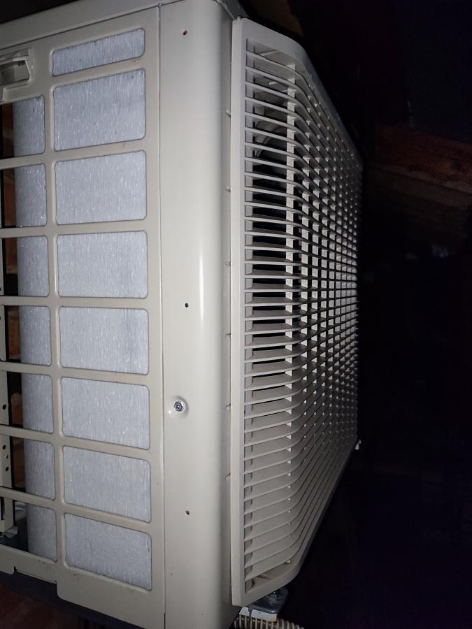

    При нас е мъгла и 0 -2 градуса. Дайкина работи с 400-500 вата отоплява 24кв. Всекидневна в къща само с вътрешна изолация. Много бързо заскрежава , равномерно по целия топлообемник след 1 час е целия побелял. Дефрост пуска през 1.5 2 до 3 часа най много. Ето снимка IMG_20260123_214959.jpg IMG_20260123_215109.jpg след 2 часа работа, като след 30 Мин пусна дефрост, не съм го гледал тогава сигурно е заскрежил още. Самите дефрости не са по шумни от нормалното за модела, само като приключи и спре компресора има едно изпуфтяване то е най шумното нещо. През ноща не съм ги чувал.

    И при нас е от 3-4 денонощия -5 до 0гр с висока влажност/ мъгли. Дефростите изобщо не ги чувам. Изкарва над 2ч. без да размразява, ама и помещението е по-малко от на Мистикал. Приятно впечатление прави, че мижавия отвор изобщо не се запушва, все едно е с нагревател тая машина. Изобщо няма да разпобивам нищо. Покрай нас масово машините са със запушени тави, Хитачита и Тошиби, заради големите отвори, са с по 1м висулки, някои от тях. Мистикал, перфектно заскрежаване, повече не може да се иска. И моя заскрежава така, дори понякога по-дебело, не се виждат ламелите, ама ми е неудобно качването на снимки, откакто не работи форума с тапаталк. Това с мода ли е? И моя пуфка, след приключване на дефроста, когато е при крайна нужда. Когато е контролен или с по-малко количество скреж, не пуфти.
