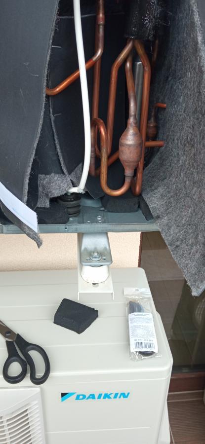

    Подложих под изолациите на компресора малко Кфлекс ( може и дунапрен) за да се вдигнат нагоре. Ватата , която са ползвали е гумирана с много твърда гума и дрънчи по дъното на ниски обороти... Засега е супер, довечера ще слухтя !!!

    Дунапрен или нещо подобно, което попива вода между ламарината на дъното и компресора изобщо не е добра идея.При дефрост, от дъжд/или сняг ще попива водата, дъното под компресора постоянно ще ти е мокро, може да ръждяса и да ти се пробие.....Фабричната изолацията около компресора я виж да и тя да не опира в тавата, да попива водата, да не ти ръждяса.....Ако намериш някакви гумени тампони, да подложиш под компресора, ще е по-добре.....Тази К-флекс изолация, ако попива вода също не е добра идея.....
    Сигурен ли си, че вибрациите са от дъното,а не от друго?

    Нищо не е сигурно, просто налучквам. Кфлекса е затворена клетка
    и не попива вода.Оригиналната вата отстои на 1см от тавата, но гумата
    вибрира. Много дрънчат на ниски , псобено единия.Такова нещо
    не бях чувал. Все едно трицилиндров двг. Тампоните на компресора
    са сравнително меки и той доста се клати при тръгване и около 30 сек..
    впоследствие.Ще наблюдавам и ще мисля...

    И защо решихте, че тази машина има нужда от тампони?

    Предава много силен шум през стената.Наистина тампоните
    на компресора са много меки, но въпреки това...
    Искаш да кажеш, че може би тампоните допринасят за
    вибрациите повече ?

    Монтирали сме десетки от този модел и само на една машина сме слагали тампони, по изрично искане на клиента. Модела като цяло работи изключително балансирано и изобщо няма нужда от тампони. Друг е факта, че като гледам, Вашите тампони са от тези с ниското качество, щом сте ги облепили. Лично аз ползвам подова машина със същото тяло и работи изклъчително тихо при всякакво натоварване. При Вас има нещо сбъркано....по отношение на монтажа, предполагам.

    На ниските обороти, каквито са сега работят на он- оф и много се тресат.
    Като трицилиндров небалансиран двигател са, особено 9ките.
    След влючване вдигат обороти , после като ги свалят започва това нещо.
    Трептят и буботят всички. При даване на големи градуси работят мазно.
    Но аз държа на 22.
    Относно монтажа: ново строителство, тухлата е на широко,но не е БГ дебела
    тухла, а от тези с тънките стени.Изолация 10 см и мазилка. Стойките са върху мазилката.
    Всичко е спазено, нивел и вакуум . Просто издават неприлични звуци
    за добър климатик.
    Тампоните съм облепил с бяло с естетична цел...

    Нещо има сгрешено при Вас.... Нямя тякъв "филм" да работят по описания от Вас начин... Един въпрос - колко е дълъг тръбния път?

    На най- шумния е къс ...около 2 м. Вж схемата в по- горния пост. И за него
    бях писал , този с най - късия път дефроства изключително шумно. Дори мисля
    да навия поне 1,5 м още зад външното тяло.

    Гарантирам ти, че ако машините се премонтират с поне три-четири метра тръбен път, няма да ги чуваш....

    Ще пробвам.

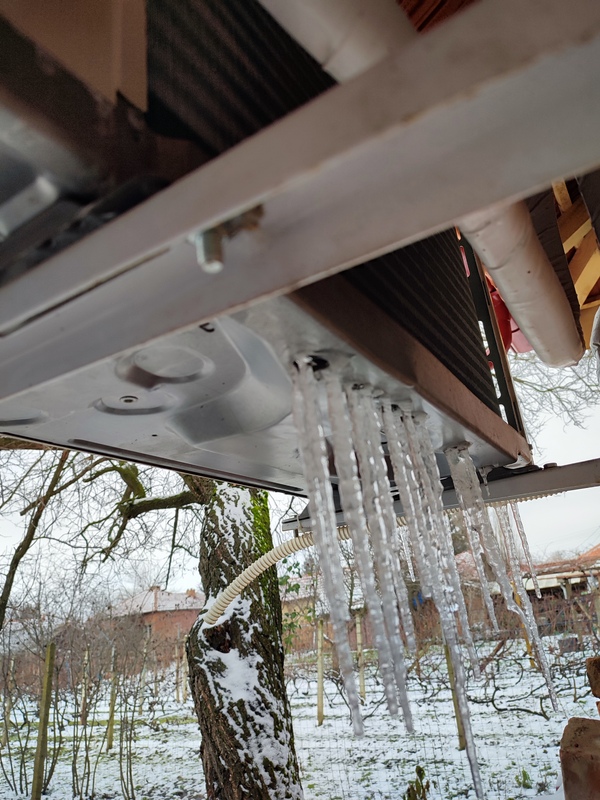

    Ето няколко снимки на моята седмица. При нас си стана зима, вчера имаше и доста вятър. Климатика е пуснат от 3 дена преди това вътрешна температура 5 градуса. Вече отопли помещението на 23-24 градуса,24 квадрата само с вътрешна изолация, средна консумация 500 вата. Дефрости на 2-3-4 часа. При нас определено си трябва повече отвори за оттичане, както е при дайкина или подгрев на дъното.

    Монтаж на пода ще обира далеч по-добре вибрациите от тия тухли според мен, в случай че се предават през стойките.
    От друга страна може да се предават и през тръбите и някъде в стената да има по-голям контакт с тухлите и оттам резонанси и т.н., но по-скоро вибрациите ще тръгват към стената през стойките мисля.
    А ако нищо не помага и не се търпи - смяна на климатиците

    Тази година можем да се похвалим с истинска зима. Такава тук не е имало от 10-тина години. Подобна е на онази от 2016-та година, една идея по-мека. Продължително време снеговалежи, отрицателни температури до под -10 и максимални до -5гр. Машините пеят, топлят и не се чуват. На Дайкина явно съвсем му свикнах, дефростите през нощта изобщо ги пропускам на 99%. Когато чета книга и прекарвам повече време в спалнята го хващам кога размразява, все са си на 2-4ч. контролните. Каква му е логиката, изобщо не мога да разбера. Тавите са ми в перфектно състояние, няма запушвания. Дори дайкинската тава, с едното мижаво отворче се справя чудесно, явно е измислена добре. Въпреки това, отдавна съм си набавил необходимите боркорони и съм се наточил да му правя тавата, тип Нордик, както аз си знам. И без това напролет му изтича гаранцията.
