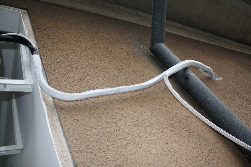

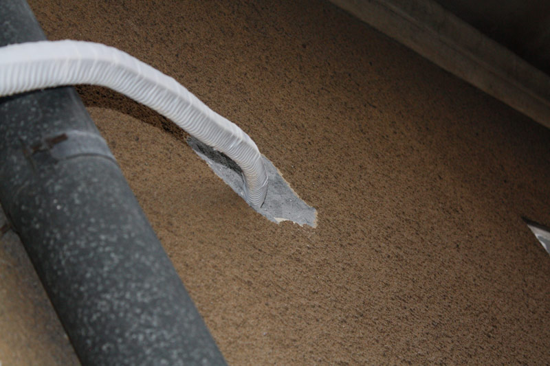

    За едно нещо неволно съм излъгал, а именно, че една е изолираната тръба, всъщност и двете са изолирани. Прилагам снимки отвън, малко по-късно и отвътре. Добавката е, че с 300 зора баща ми ги е примолил да сложат по-дълъг захранващ кабел, защото стандартния ми стига до средата на стената. Отказвали, защото шефът не им бил давал, което за мен е направо абсурдно ако е така. Едвам са се навили да сложат по-дълъг. Освен това са монтирали вътрешното тяло по-навътре в стаята, защото отзад били заварени някакви тръбички и не можело нещо си (не можа да цитира дословно човека). Аз съм силно разочарован от тази фирма и направо ме е страх да ги викам да преместят тръбите вътре, защото сега точно където трябва да пробият се пада носача на външното тяло и ме притеснява накрая да не оплескат всичко тотално и да изгубя фреон или да влезнат мизерии/влага в тръбичките.
    Разстоянието между ръба и дупката е около 1.6 - 1.8 м по права линия, въпреки, че изглежда малко.

    Ее, и какъв е проблема? Аз проблем не виждам. Тръбите в отделни изолации, бандаж, конденза си е с достатъчен наклон. Не мога да разбера какво те притеснява, че имаш няма и 2 метра тръби навън. По-добре ли е да ти се мотаят в стаята. За загуби няма смисъл да говорим - нищожни в случая.

    Нещо бъркаш в инструкцията.Тези 8-10 см са си съвсем нормални и по никакъв начин не влияят на работата на климатика.Аз ги слагам и на по-малко,колкото да мога да отворя горния капак.

    Малко грозно испълнение като цяло но пък няма нищо което да те притеснява освен това че наклона за маслото малко се отклонява.Без да искат са почнали някакъв маслен трап ама не се е получил на 100%

    Е те това е грозен монтаж. Тия монтажници за естетичен външен вид не са чували. Ама явно това е от ония фирми дето двама монтажника монтират по 4-5 климатика на ден. Странно как не са искали да ти сложат по-дълъг кабел. Че ак оне сложат как ще го пуснат? Контакта ли ще ти преместят по-нагоре? А тръбния пакет как сам оси виси в пространството ми поне една скобичка да бяха ти сложили някъде че да ги придържа. По-прибрано можеше да стаен, Ама всичко това отнема време. А хората гледат за час и половина да са готови.

    Монтажът е отвратителен. Извикал съм ги утре да си оправят бакиите, защото аз не мога да го търпя. Надявам се да намерят начин да замажат дупката, която са натворили.

    Ех, provigo, provigo... 90% от монтажите в БГ са доста по-зле. Този минава към нормален, защото: има бандаж (доста спестяват), има 2 изолации (доста пъхат в една), има наченка на маслен трап, но той в случая според мен не е толкова необходим. Явно трябва да ти поснимаме монтажи да видиш за какво става въпрос.
