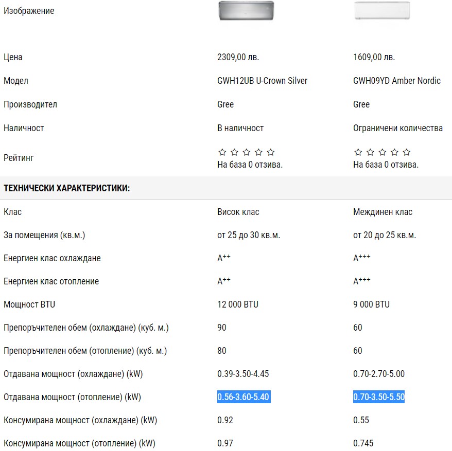

    Здравейте, гледайки долното сравнение излиза, че 9ката Амбър на практика си е 12ка. Което показва защо не е ефективна при помощения напр. 45 куб. м и защо "си иска простор".
    Поправете ме ако греша, но при тази серия (Amber Nordic) излиза, че всяка машина е подсилена и отговаря на по-голямо BTU, отколкото е заявено - имам предвид главно за отопление. Човек гледа 60 куб.м. по спецификация, слага 9ката в 55 куб.м. и после се чуди, защо е преоразмерена. Като прибавим и високия минимум... Все пак тази серия ми е интересна и ще продължавам да я следя, имам я предвид за в бъдеще.
    Знам, че има компетентни хора във форума, за разлика от мен (обикновен потребител) и ще ми е интересно да видя дали са верни изводите ми.
    Благодаря.
    Този пост е редактиран от achovd; 11-07-20 в 12:20.
    Feb 2011
    1,237
    #974
    Отговор: Gree Amber/C&H Supreme
    Да не бъркаш квадратни с кубични метри ?
    zxc0 и ivan9494 харесват това.
  18. Junior Member
    Jul 2020
    118
    #975
    Да, мислил съм за кубични и съм писал квадратни. Оправих го. Предполагам всеки е схванал смисъла на написаното от мен, въпреки това.
