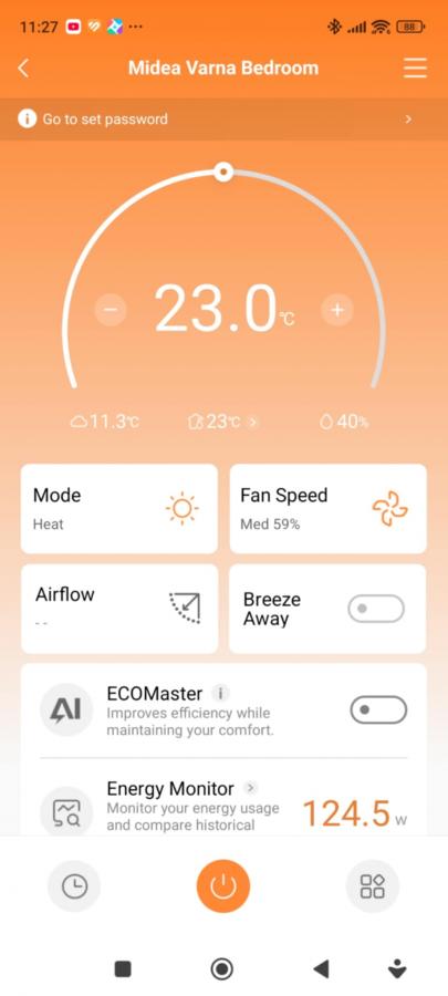

    топличко днес ,в стаята няма никой и съм му задал среден вентилатор да темперира .. кротнАл се е .. между другото в сервизното меню на 26ти ред могат да се регулират и минималните обороти на турбината в режим отопление .. минимума е 300 оборота ,според мен по подразбиране бяха около 500 - сега на тих режим е напълно безшумен трябва да приближиш ръка да видиш че духа ..

    датчика не е сериозен проблем ,според мен са му вдигнали чувствителността като част от това AI което рекламират за модела ,в резултат климатика малко излишно шари между ватове и десети от градуса - 150-250-300 вата ,пада на 120 ,после 200 ,и така нон стоп но това не е кой знае какъв проблем и не се усеща в стаята на колко вата точно работи .. клапата да духа надолу установих ,че не е много оптимално решение - топли около себе си особено в стаи с повечко топлозагуби реално влошава комфорта вместо да го подобрява .. но при определени условия може да е единствен вариант да не духа на легло/бюро/диван .. дефрости по време ще има под 0 ,по 3-4 на нощ да речем - модва се ако много дразни .. тия каталожни данни не ги гледай - нито слиза до 75 вата ,нито топлоотдава 800 вата на минимума ( а той е около 120 вата на 10 херца зависи колко градуса е навън/вътре ) .. моята 9ка се ползва във Варна в 11 квадрата спалня ново строителство в момента без съседи още ,юг .. ами под 200 вата рядко го виждам да се задържа при настроени 24 градуса ( щерката е зиморничава ) .

    много мазна и кротка работа на машинката след настройките които му направих .. почти никакъв ОФФ ,днес при +14 офеше през час - час и половина някъде бачкайки на около 140 вата - напълно незабележимо ,чат пат го виждам и на 120 вата .. снощи външната беше в диапазона +1+2 ,за 8 часа през нощта има средна консумация 220 вата - ОФФ не ,има един дефрост около 6.30 сутринта при +1 ,може и да е бил заскрежил .. в момента е 4 градуса ,работи на 180 вата ,настроен на 24 ( щерката малко зиморничава и ги бичи климатиците ама квото такова ) .
