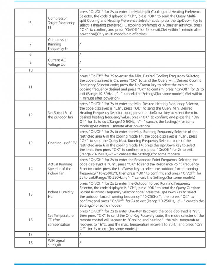

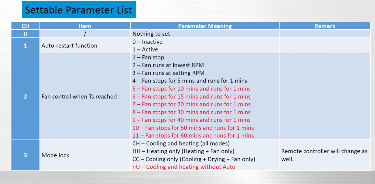

    Аз не разбрах при вас кои настройки от сервизно работят, за да се ползват в случая?Трябва да бъдете по-конкретен.
    Опитах да настроя 2 „Вентилаторът работи на най-ниските обороти“ и там, поради многото цикли на включване/изключване, клапата се повдига и спуска през цялото време.

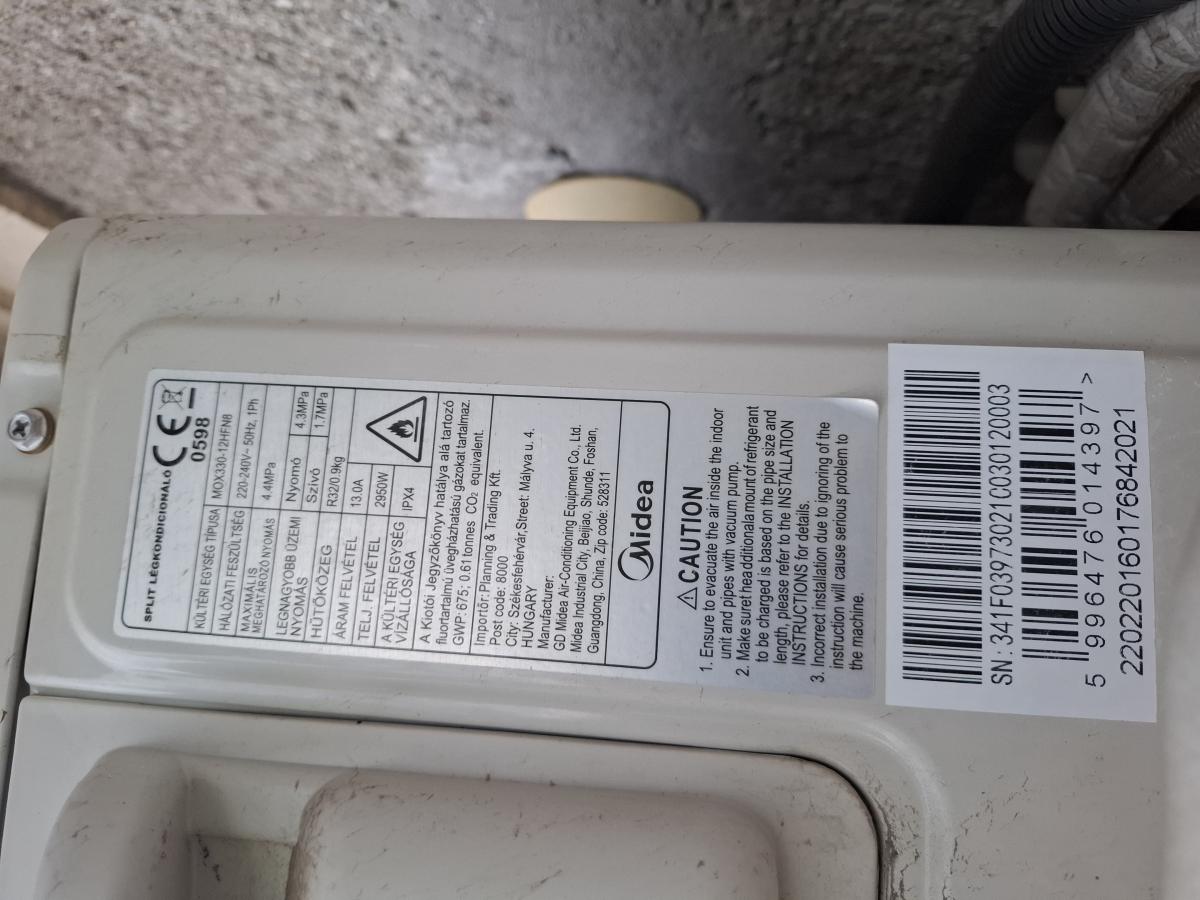

    Знаете ли и външното тяло с кой компресор е, защото има такива на които е сложен KSN98D64UFZ3, а той няма да работи добре с този обем на хладилната система когато му намалите честотата прекалено много.
    Ако си дадете серийния номер на климатика мога да го проверя...

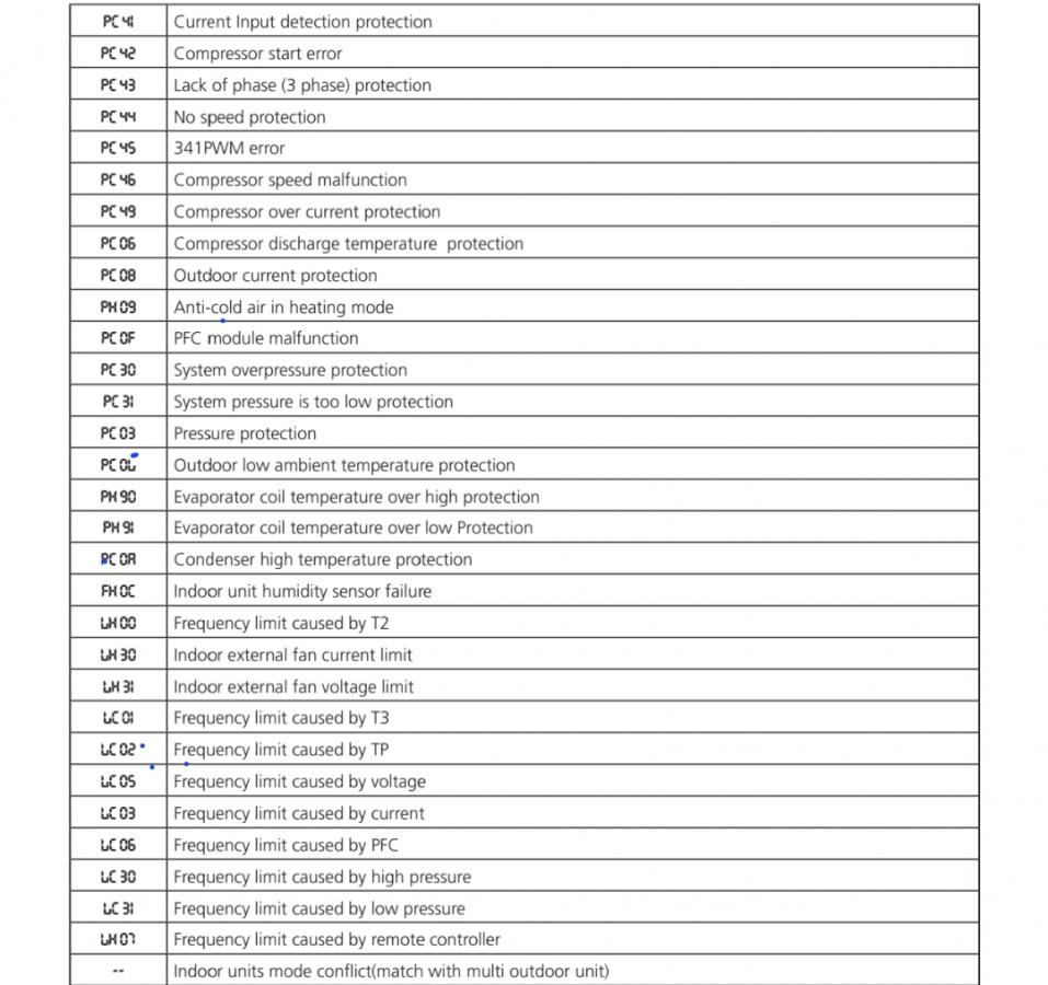

    Ако разбирам правилно, всички тези, маркирани с червено, са деактивирани. Това е посочено в долната част на третата снимка. "Data in red is not valid for OP (Oasis Plus) series."
    Вероятно имам версията с един ротационен компресор. С външно тяло 32,3 кг и 0,9 кг хладилен агент. Съдейки по това ръководство:
    https://akkusys.shop/media/pdf/b6/64...25_1505381.pdf

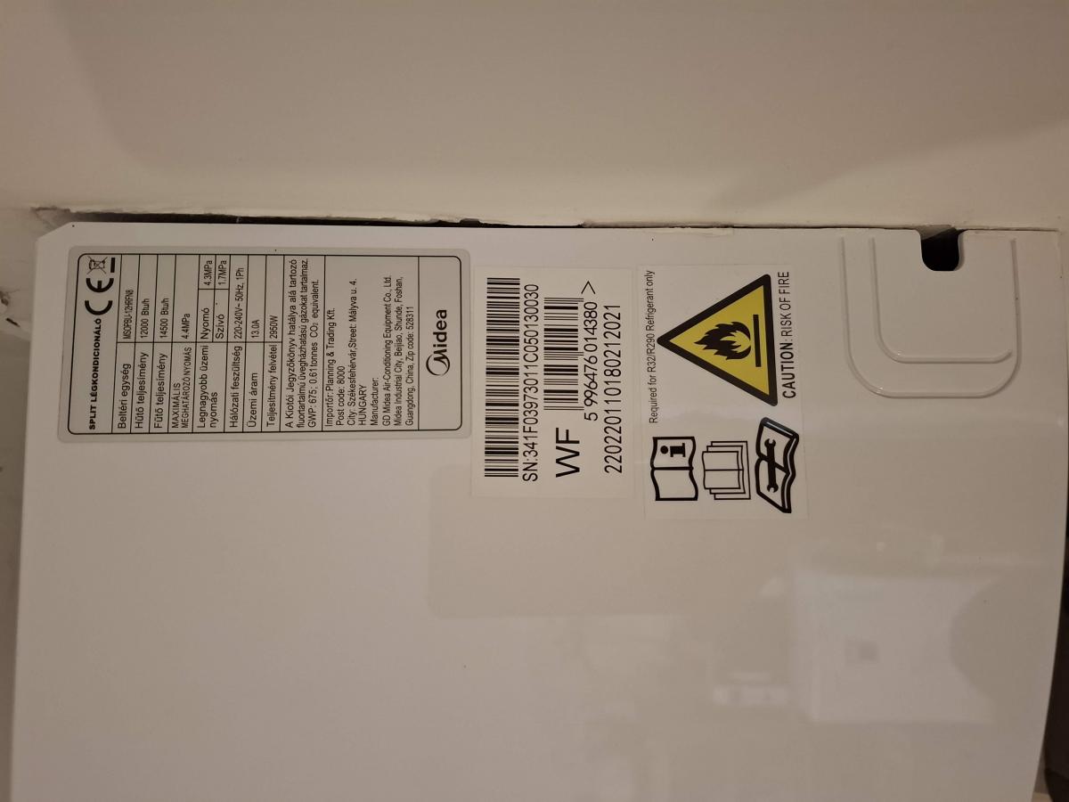

    Ето стикерите от външното и вътрешното тяло:

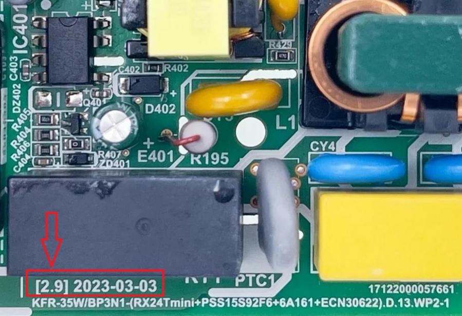

    Малко информация относно платките:
    • Стара (вашата) - KFR-35W/BP3N1-(RX24Tmini+PSS15S92F6+6A161+ECN30622).D.13.WP2-1 с продуктов номер 17122000057661
    • Нова - KFR-35W/BP3N8-(RX24Tmini+SDM15L60RA+SL8374+ECN30624).D.13.WP2-1 с номер 17122000061817
    Несъвместими са и ще се наложи да смените и вътрешната, плюс най-вероятно някой датчик…но за тях не съм сигурен, защото нямам нужните познания, просто предполагам.
    Не мога да бъда по-подробен, защото TSP-то на Midea ми е заключено в частта с по-задълбочените данни.Тази информация обаче може да получите от официалния вносител и сервиз на марката при вас.Те разполагат и с така наречените „Универсални” платки и в повечето случаи могат да се ползват и те.
    Това което успях да разуча за вашата е, че има скорошни ревизии.До версия 1.8, сервизното е частично функционално, версия 2.1, 2.4, 2.6..и т.н., имат настройка за честотите на компресора, обаче контролера работи с дистанционно RG10L - Канал 11 за намаляване честотите в режим охлаждане не работи.12 за отопление работи.
    Показвам и нагледно къде са изписани ревизиите/версии на обновяване на платката:
    *Снимката е примерна и е взета от Амазон, защото аз в платформата нямам визуализация на реална.Най-вероятно е и фейк, защото при мен няма версия 2.9, а е до 2.8 на тази платка.Както и да е, просто ви я показвам за пример, да се ориентирате какво да следите.

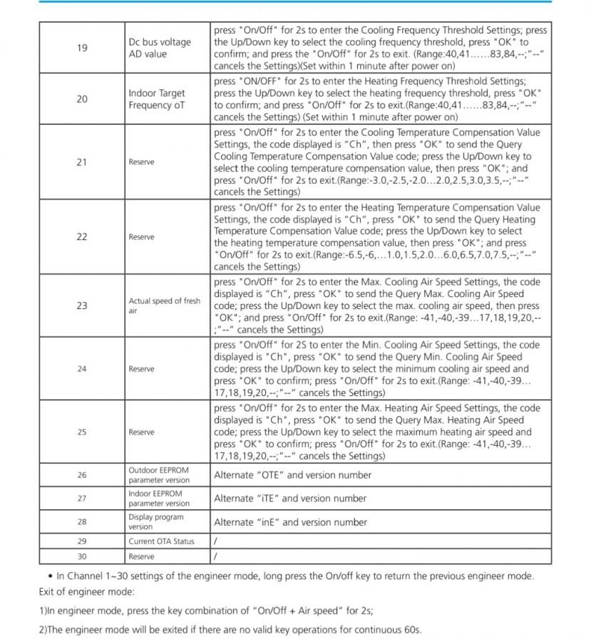

    Показвам информация за каналите от 26 до 29 в сервизното меню при по-новите модели. Там може да видите коя версия е на фърмуера в паметта (eeprom), или софтуера на OTA чипа:
    • CH26 Outdoor EEPROM parameter version
    Alternate "OTE" and version number
    • CH27 Indoor EEPROM parameter version
    Alternate "iTE" and version number
    • CH28 Display program version
    Alternate "inE" and version number
    • CH29 Current OTA Status
    Тъй като позициите за съответните настройки на каналите започват да се изместват при съвременните варианти, ще се наложи да се промени изцяло начина за предоставяне на информацията.Основната причина е във Форумът, който не дава достъп за редакция на пост повече от два пъти, поне при мен е така и нямам възможност да редактирам и оформям таблицата в първия коментар.Което е лек проблем, но нищо…ще се борим някак си…
    Дори за по-прилежно смятам, че таблицата е малко лош вариант, защото коментара става много дълъг.Може би ще публикувам за в бъдеще моделите климатици и срещу тях ще има линк към изображение което показва сервизното меню.
    Основното за новата технология е, че позволява актуализации и ъпгрейд през мобилното приложение MSmartHome.Това означава, че климатика може да получава актуализации на самата структура за подобрени режими на работа, както и софтуерни плъгини, какъвто е EcoMaster.Добавена е и поддръжка на защитен комуникационен код – Устройството се свързва през по-защитени облачни сървъри, получава актуализации за сигурност и ъпдейти на фърмуера на wi-fi модула.
    Наскоро имаше голям ъпдейт на приложението MSmartHome и би трябвало вече и в България да е налично с версия 3.18.0
    В настройките има раздел „Инженерен режим”, който главно ще работи с оторизиран достъп за сервизни отдели и техници.Ще служи за проверка, тест и обслужване на машината.При някои така наречени „Бета изпитатели”, режима ще е отключен за проверка на грешки в софтуера и тяхното отстраняване.Обмисля се идеята да се въведе частична функционалност и за крайни потребители, които ще могат оттам да следят работните параметри на климатизатора – Ако при някои от вас се случи така, че инженерният режим показва данни и опции за обслужване на климатика, имайте предвид че услугата все още се разработва.
    Присъства и AI плъгин за управление (асистент), който за сега също е в тестов период.Работи и на български език, но трябва да зададете региона и езика в приложението на България/български.Обучението му отнема много време и засега е леко ненужен.Може обаче да контролирате климатика през него все пак.С кратки текстови и гласови команди, като например – Включи климатика на отопление; Задай 25 градуса; Задай скорост на вентилатора на 80%; Изключи климатикът и т.н.А може и да му задавате въпроси от типа – Какво е режим Сън и т.н.
    *Забележка: Част от изнесената информация по-горе е твърде вероятно да не отговаря на действителността.Това зависи от вашия модел и серийно производство климатик, както и от специфичната версията на приложението MSmartHome, която се предоставя за вашия уред.
    Софтуера навлиза поетапно и част от функциите все още не присъстват, въпреки това машините хардуерно са подготвени за това
    .Моделите Breezeless E, Solstice и Solunar ще получават OTA ъпдейти.

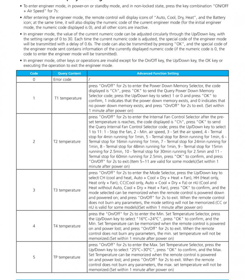

    Казваш ли, че има вероятност дистанционното от тип RG10L да приема по-ниски стойности на Hz, но моето фабрично дистанционно RG10P1 по някаква причина не го прави?
    Дистанционното RG10P1 има канали 11 и 12, можете да избирате честотни стойности от 10 до 50, но когато натиснете бутона „OK“, климатикът не издава звуков сигнал, което би означавало, че не е приел настройката. В други случаи издава звуков сигнал при промяна на други настройки. Той изпраща инфрачервен сигнал, проверих го с камерата на телефона си, но както казах, нищо не се случва.

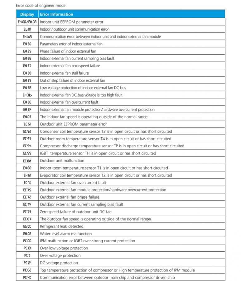

    Сервизно меню
    (Engineering Mode)
    Модел: Breezeless E CB1-HRFN8(B)
    Кодове за грешки:
    Алтернативни линкове:
    EM1 Midea Breezeless E CB1-HRFN8(B)
    EM2 Midea Breezeless E CB1-HRFN8(B)
    EM3 Midea Breezeless E CB1-HRFN8(B)
    Error code 1 Midea Breezeless E CB1-HRFN8(B)
    Error code 2 Midea Breezeless E CB1-HRFN8(B)
    Забележка: Информацията е взета от официалната страница на Midea tsp.midea.com (Technical Support Platform).Отговорността за достоверност на изложените данни се приписва изцяло на техния създател и собственик.

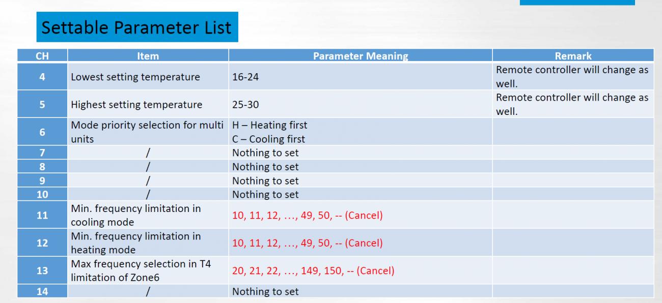

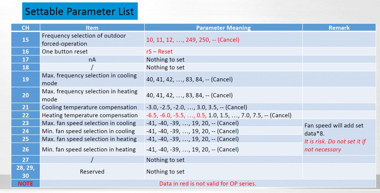

    Чакай малко, значи можеш да променяш честотата на компресора и при серията Xtreme Save? Това е изненадващо, но и много хубаво да се чуе! Мислех, че тъй като вече са доста стари модели, нямат тази възможност.
    Чакай малко, и второ – можеш да променяш честотата на компресора и при All Easy Pro?! Опитахме веднъж на All Easy Pro, но не се получи. Мислех, че тъй като кодът на външното тяло на All Easy също започва с MOX330, както при Oasis Plus, имах впечатлението, че имат една и съща дънна платка/софтуер.
    Може ли да съставите списък кои дистанционни сте използвали за серията Xtreme Save и кои за All Easy Pro?
    Споменахте серията „Eco“. Не съм сигурен коя е тя. Дали случайно не е „Xtreme Fresh“? Това е един от най-евтините модели, които Midea продава, най-често можете да ги срещнете тук с марки с променена емблема. Знам това само защото в Румъния Midea го продава под собствената си марка като Xtreme Save Fresh, но тук, в Унгария, той не съществува. Имаме MDV като бюджетна марка, но тъй като има несъответствие с дизайна на капака на вътрешното тяло, не смея да го твърдя със сигурност.
    Просто ми е любопитно кой модел климатик на Midea е най-евтиният, при който може да се променят честотите на компресора.
    Случайно имам още няколко въпроса относно елементите в сервизното меню.
    Знаете ли какво точно прави Канал 16 – „One Button Reset“? Връща ли всички настройки към фабричните настройки по подразбиране или прави нещо друго?
    По същия начин, какво точно представлява канал 13 – „Max frequency selection in T4
    limitation of Zone6“?
    Канал 15 – „Frequency selection of outdoor
    forced-operation“ – отнася ли се за постоянна честота, когато климатикът се използва без дистанционно управление, а вместо това се включва с бутона на вътрешното тяло?
    Канал 6 – „Mode priority selection for multi
    units“, какво всъщност е това?
    Накрая, ако си спомням правилно, фабричната стойност за максимална честота понякога е по-висока от тази, която може да се зададе на дистанционното управление. Може ли това да се върне към фабричните настройки с канал 16 – „One Button Reset“, или връщането към фабричните настройки е възможно само с инсталирането на нова платка?
    Досега единствените настройки, които успях да върна към фабричните настройки, бяха минималните скорости на вентилатора. „-40“ означава най-ниската възможна скорост на вентилатора, разрешена във всеки режим, а настройването обратно на „00“ връща фабричната настройка.

    Написал съм Без честоти на компресора - не могат да се настройват.Само на модела Breezeless може.За жалост не помня дистанционните точно кой вариант са..., може би RG10A и RG10L, но не съм сигурен.Те в случая не са толкова важни, защото всяко ново ДУ RG10 ще работи с пълен сервизен режим.
    Аз съм виждал климатици с външни тела mox330, които имат настройка на честотите на компресора.Въобще тези наименования не могат да те ориентират за това, защото показват съвсем различни параметри.
    Самите климатици с които съм работил бяха за внос в Германия и се различават софтуерно от повечето тук.Серията Extreme Eco няма сервизен режим със задаване на параметър, а може само да следи такъв, поне от това което съм видял.Серията Extreme има настройка за компресора, но трябва да е новият Blue.
    Същото е и при AllEasyPro, има вариант със настройка на компресора, пак обаче трябва да е нова серия.
    По какво може да се познаят преди да се закупят не мога да кажа - пита се вносителя, те ако не знаят вече е проблем..
    Давам и кратко инфо за каналите:
    Канал 16 - е цялостен ресет и връща всички настройки към заводските.При някои модели съм забелязал, че не работи.
    Канал 13 Max frequency selection in T4 limitation of zone6 - ограничава мощността на компресора при екстремни температури с цел защита от прегряване и други...Т4 е външния датчик за температурата на околната среда.Zone6 е крайната граница за външна температура при която може да работи компресора.За всеки модел и вид компресор на GMCC градусите за zone6 са различни.Има таблица по която се определят и според нея се задава праг на работа в софтуера.Тази настройка не се пипа, освен ако не се налага модификация на платката с поставянето на друг компресор в системата с доста по-различна zona6 от предходния.
    Канал 15 Frequency selection of outdoor forced-operation“ - задава фиксирана честота на компресора в сервизен/принудителен режим на работа.Служи за тест на системата или събиране на хладилен агент в някои случаи...
    Канал 6 Mode priority selection for multi units - това е много интересна настройка предназначена за мулти сплит системи, когато искате да зададете приоритетно вътрешно тяло с режим отопление или охлаждане.Пример: Ако е зададено на тяло 1 приоритет охлаждане и то е изключено, а другите работят на отопление...В момента когато тяло 1 се включи на охлаждане, другите спират работа в режим на изчакване (standby mode).
