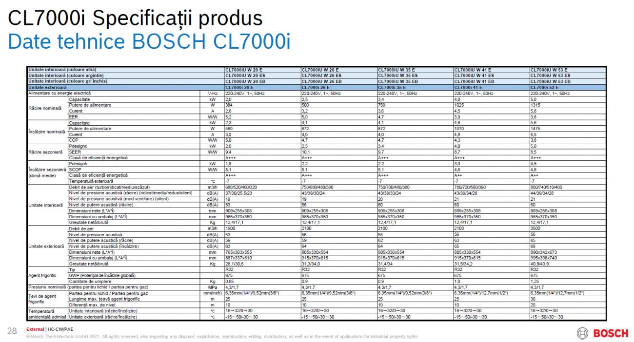

    Още веднъж благодаря за отговора ви! Отново ви съм много благодарен!
    Малко е тъжно, че няма да работи с конзолния модул. Има ли значение външният модул в този случай? Или вътрешният модул е този, който не позволява промяна на честотите?
    Интересното е, че този Glory Pro се продава тук като MDV Evo, а уредът с 9000 BTU е същият като този, който се продава с Solunar 9000 BTU. Уредът с 12 000 BTU обаче има различен външен блок: MOX135-12HFN8-QRD1GW
    Може ли случайно да намерите някаква информация за този уред?
    Моделът на Bosch, който ме интересуваше, се нарича Climate 7000i. Изглежда като някакъв вариант на Oasis Plus, но с по-лек външен блок, който не мога да намеря никъде. 31,3–31,4 кг – такъв външен блок никога не се появява в каталозите на Midea.

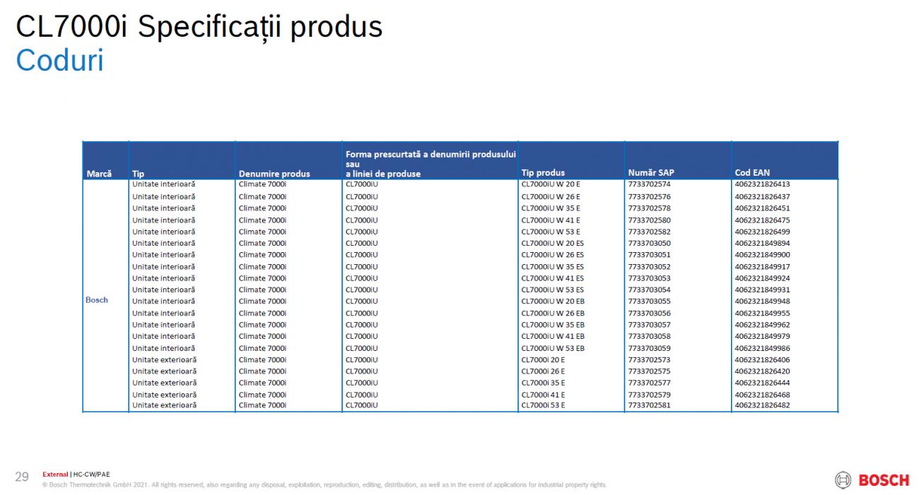

    Този PDF файл съдържа подробни технически характеристики в края си, както и някои кодове, които биха могли да бъдат полезни за проследяването им.
    https://cdn.dedeman.ro/media/catalog...mate_7000i.pdf

    Magiaconatus,
    За съжаление документацията на Bosch не се отваря при мен в момента.Изписва - „loading error”.Тези дни ще опитам пак и ако се зареди ще снимам техническите характеристики.
    Иначе, да!Изглежда, че серията им CL7000 се опитва да копира Oasis.Аз ви съветвам обаче, на този етап да не си губите времето с мини-сплит системи на Bosch за европейския пазар.В последните години марката се доказа в заниженото си качество, в почти всички сектори на производство.
    За външния модул и възможностите на сервизното меню, мисля че вече сме дискутирали тази тема – Причината някои настройки да не са достъпни е по-скоро до модел и година на производство.В началото серията Breezeless нямаше достъп до канал 11 и 12, но после я въведоха.Същото се случи и с Oasis, аз пък вече съм виждал и AllEasy с промяна честотите на компресора.Въпрос на време е да се изчистят старите модификации от пазара…Разбира се има вероятност при някои по-бюджетни машини да няма промяна за в бъдеще, но тъй като вече сме в ерата на смарт технологиите, не мисля че за дълго ще се ползва стария софтуер.
