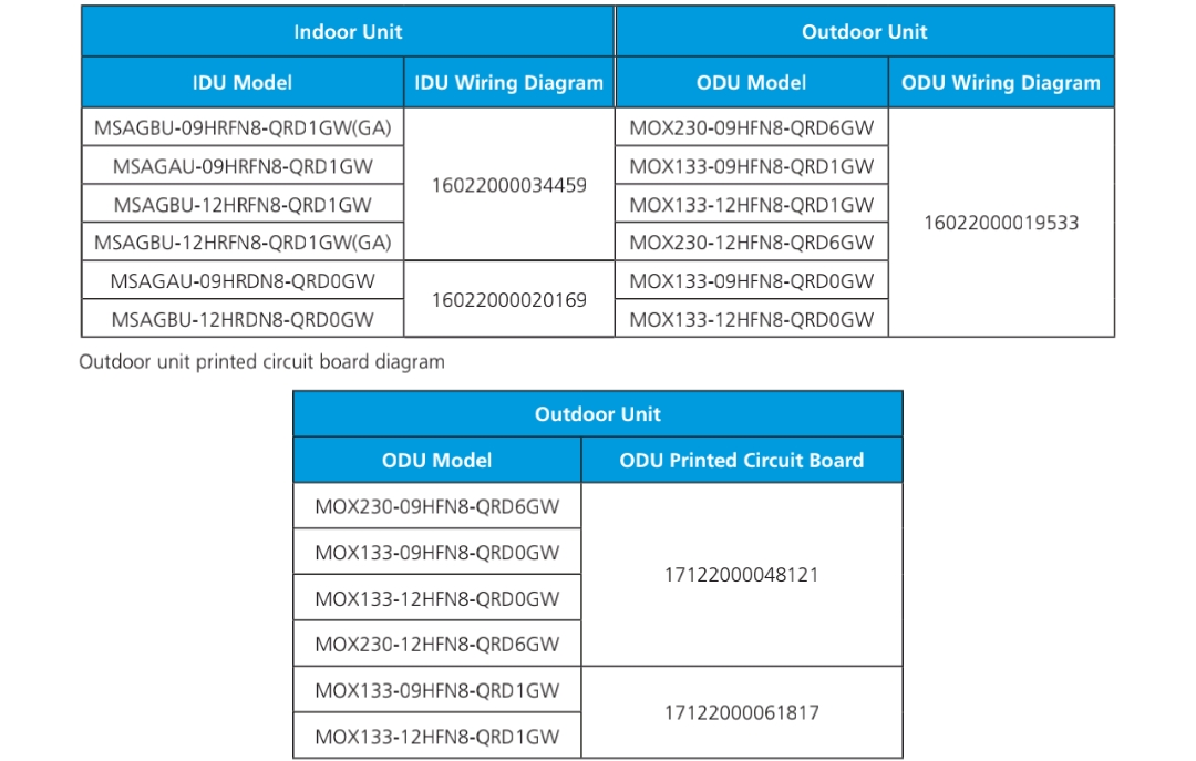

    Това което съм тествал лично и има настройка за компресора е на снимката с таблицата:
    Xtreme Heat Nordic и All Easy Pro Nordic, които все още се предлагат тук, доколкото успях да разбера от потребители, канал 11 и 12 не работят.
    Тъй като някои страни като България използват продуктови означения на моделите, а не заводски, не мога да се ориентирам какво точно е заложено в тези машини.Възможно е да ползват и по-стари разработки на външните тела от серията Forest, които нямат тази настройка в сервизното меню, дори някои от тях имат само Data Checking.
    По официални данни тези външни тела са прекратени от производство 2022г., което най-вероятно означава, че всеки климатик от серията Extreme, произведен от 2024г. насам ще бъде с новия чип и софтуер за управление.
    Там където има директен внос от компанията за Европа, както е примерно в Германия, мога да проверя и потвърдя със сигурност какво се продава на техния пазар, но за тук нямам достъп до това какво се поръчва, защото вносителя е посредник ( FG Europe и донякъде Темпекс) със собствена номенклатура и оторизиран достъп.Само те и вътрешния отдел имат пълна информация.

    Цитат Първоначално публикувано от Валентин Игнатов Виж публикацията
    Това, че сте тествали тези устройства, означава ли, че те приемат по-ниски честотни стойности от фабричните настройки или нещо друго? Или просто сте разгледали документацията им?
    Мислех, че само моделите R290 работят с устройствата Xtreme Save/Save Pro.
    MFA2U и други разновидности на конзолни климатици нямат настройка за компресора от сервизното меню описано в темата.Те ползват микропревключватели (micro/dip switch),на платката, през които може да се променят частични настройки.Ползват и разширено меню от жичен/кабелен контролер.
    Моделите Solunar (Glory Pro) и Raynor имат настройка на канал 11 и 12 за честотите на компресора и работи.
    За Bosch, трябва да дадете наименование на конкретен модел и ще се опитам да ви намеря информацията за която се интересувате.По принцип имам достъп до техническата документация на техните машини, но досега не ми се е налагало да я разглеждам.Ако ви интересува нещо конкретно мога да проверя...
    Относно тестовете - Да, лично съм тествал работещи климатици от серията Extreme, преди около 2 години.И за да не стане объркване, R290 е хладилния агент, и в продуктовото означение на моделите показва само това - нищо друго.Новите производствени линии на Extreme с R290 имат пълно сервизно меню и съответно настройка на компресора.При тези с R32 хладилен агент, има все още стари модификации, които нямат тази настройка.Серията Extreme има много варианти и продуктови наименования за различните страни, а в техническата документация с която разполагам не присъстват подробности по това отношение.Това което съм показал в таблицата по-горе са само моделите Extreme Save и Pro.Другите не съм ги тествал и не мога да кажа със сигурност какво се случва в момента...
