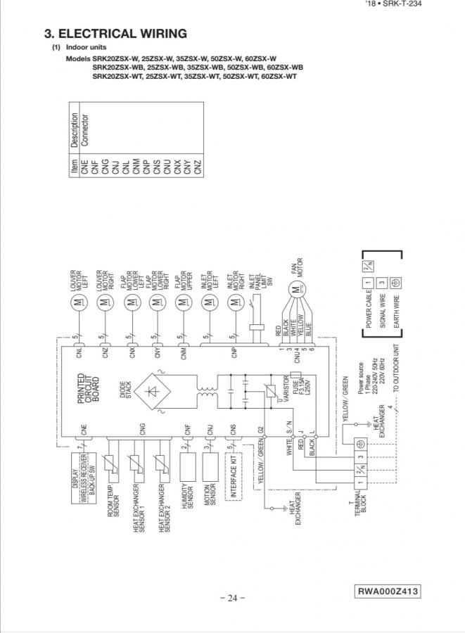

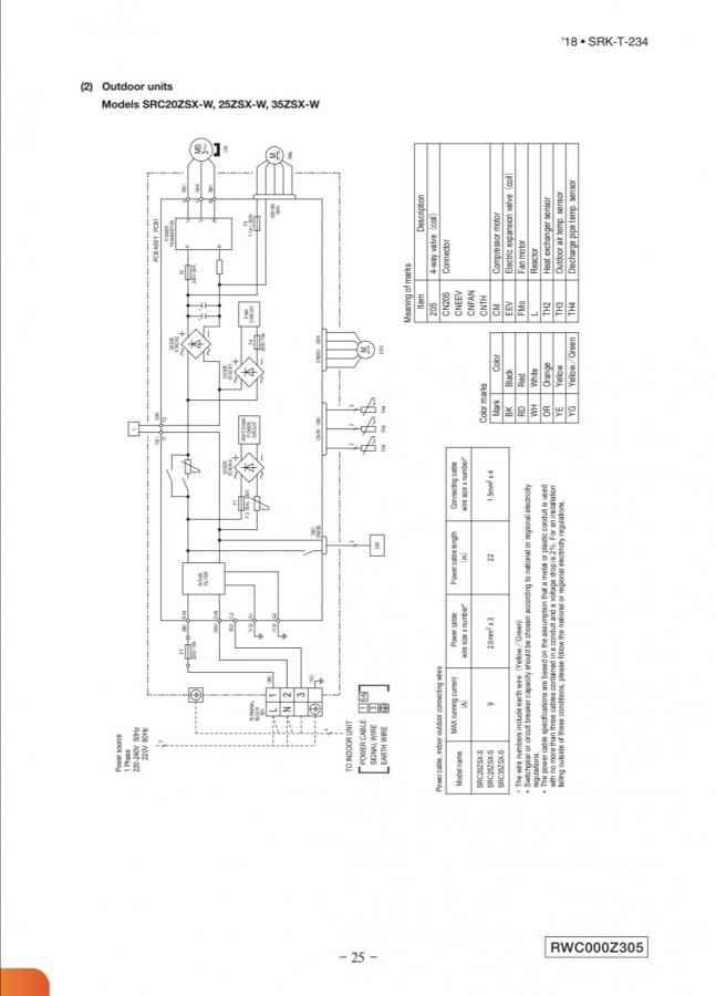

  Прикачен файл 38018Прикачен файл 38019
Това са електрическите схеми на двете тела.
Преценете сами дали има или няма проблем. По принцип захранването трябва да е на външното тяло, а от там се връща кабел към вътрешното, като кабела може да бъде и с по-малко сечение отколкото е захранващия.
     Отговор: Mitsubishi Heavy Industries SRK/SRC ZS-W Premium - обсъждане
t0n3
 \... да не стане някой фал с митсубишито. Като ходя пак ще сваля капака да погледна кабела.
    От захранването фал няма да стане.
frick
 ...По принцип захранването трябва да е на външното тяло, а от се връща кабел към вътрешното, като кабела може да бъде и с по-малко сечение отколкото е захранващи.
    ...но понеже им е по лесно, захранват вътрешното, с кабел с по голямо сечение на жилата, а от там външното.

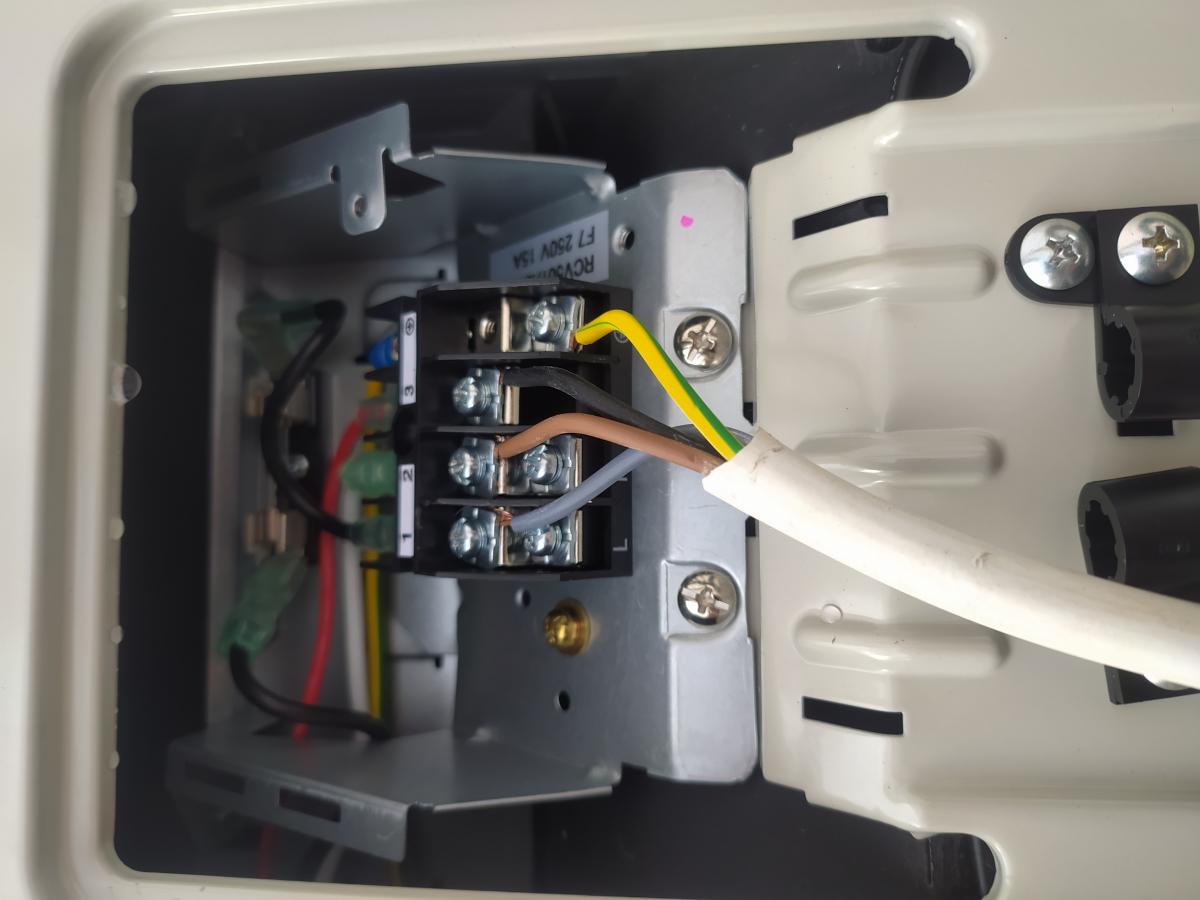

  Явно не съм успял да се изразя правилно, извинявам се за което. Ходих да снимам и прилагам снимка на свързването във вътрешното и външното тяло.
 Прикачен файл 38020
 Прикачен файл 38021
Вече дупките за тръбите са изолирани и замазани и става трудно ако е необходимо да се преправя захранването.
