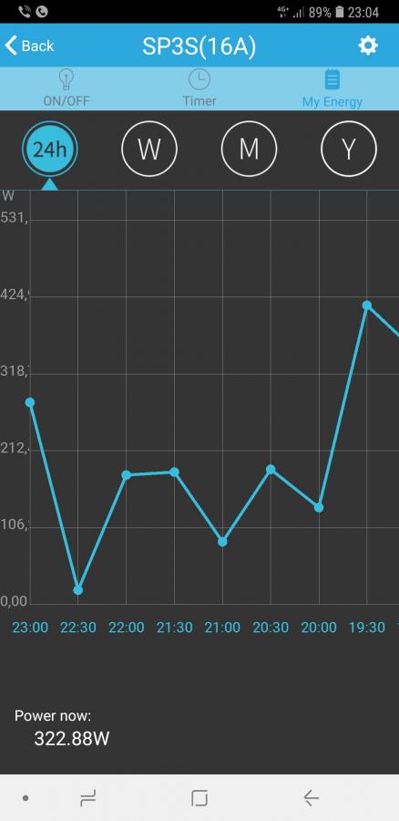

milanov
4. кой е бутона, силент режима ли имаш в предвид.
Да silent . Дори да офне по някое време развърта бързо до 500 вата и веднага слиза на минимум.
Ето как е с тези настройки :
https://uploads.tapatalk-cdn.com/202...5e7d503274.jpg
milanov
Нормално, бил е цял ден на задание 19°..20°.
Хвърли дистанционното в някое шкафче и след 2..3 дни пак дай скрийншот.
Няма как да стане , всеки ден проветрявам и го гася .
Sent from my SM-M215F using Tapatalk
