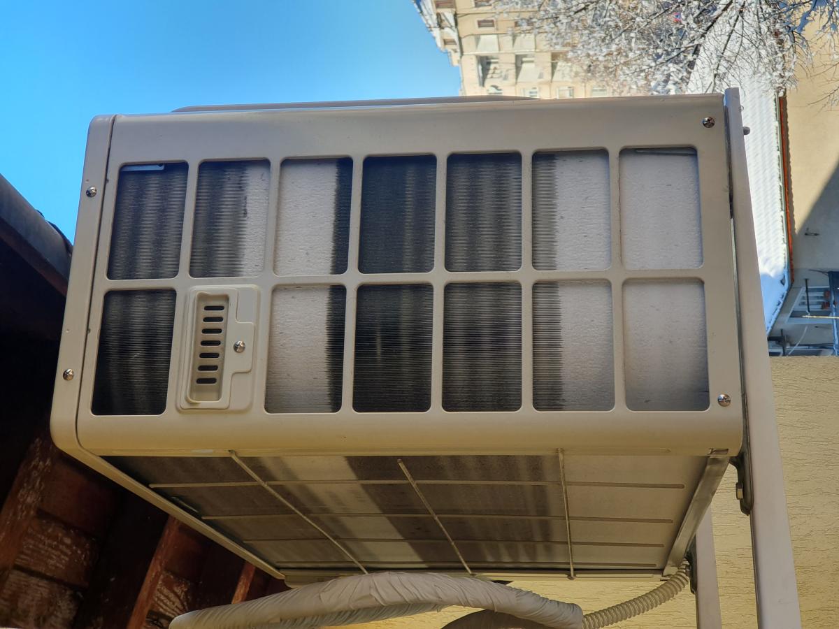

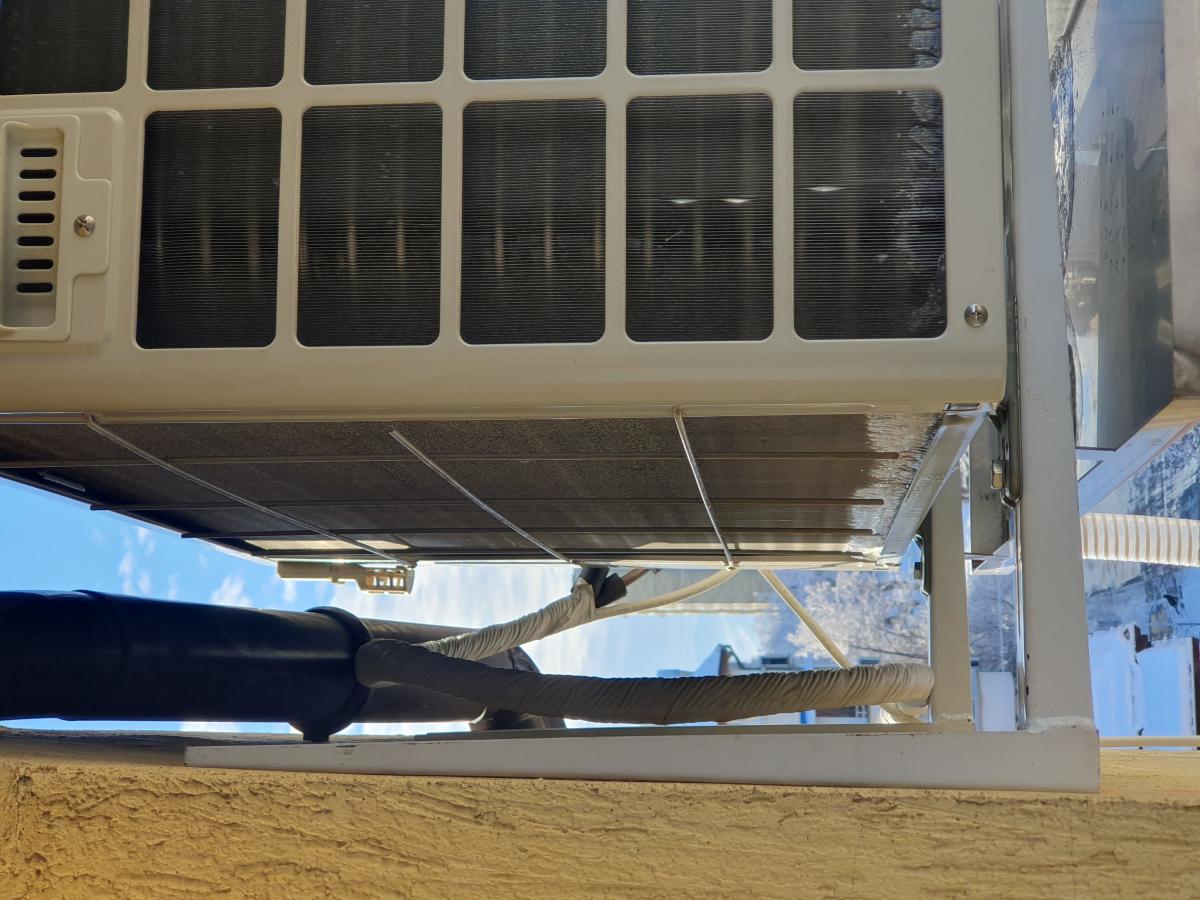

Неравномерно заскрежаване на външното тяло на src35zs-w2 в сравнение с src20zs-w. Монтирани преди 2 месеца и така си работят от началото в смисъл, когато тръгне да заскрежава, заскрежава неравномерно. Също src35zs-w2 влиза в режим дефрост много по-често от src20zs-w (досега съм го хващал само 2 пъти). Src35zs-w2 в хол 25кв.м src20zs-w в 12.6кв.м и двата на 23 (24) градуса и втора степен. Въпросът е защо е тази разлика и има ли проблем с src35zs-w2 ако има какъв? Прикачвам снимки Прикачен файл 41408Прикачен файл 41409

Нормално е това неравномерно заскрежаване, според мен. Другото е, че 20zs е с едноредов, a 35zs с двуредов ТО, нормално да заскрежават по различен начин. До сега колкото машини съм имал, всичките заскрежават по различен начин. Дори 60ZSX-S и 35ZSX-W заскрежават различно. 20ZMX също се различаваше, спрямо другите две Хевита.

по същия начин тръгва да заскрежава и при мен - доколкото разчетох е заради двуредовия топлообменник - на работата LG-то по-същия начин заскрежава ,само дето не дефроства докато не покрия хубаво целия , докато при мен е рядкост да се покрие.
и при мен доста често дефроства , а като паднат температурите почва по часовник - на 1час точно - и съм убеден ,че просто са се презастраховали и нарочно са в карали в управлението тоя дефрост по часовник , въпреки че никъде в сервизното го няма -просто няма логика на суха пита да дефроства, Даже докато пиша дефростна - суха пита , ама навън -5 :lol:

Тези снимки са от тази сутрин. Така си работи около 3 часа, после вдигнах вентилатора на 4та степен и след малко дефростна изчисти напълно. Иначе и аз съм го хващал да дефроства на чиста пита често, а малкия мн. рядко. Затова се чудя дали има някаква причина например: изтървано малко количество фреон или ...?
