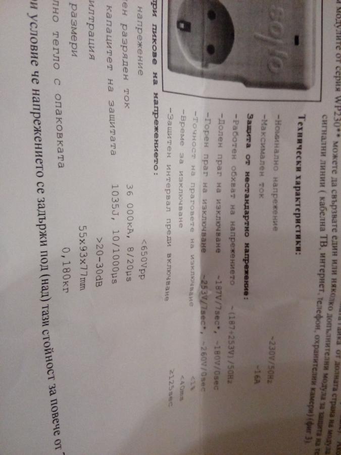

Този път си имал късмет,но не разчитай на това.
Вместо да гледате денонощно тези маймунки/ватметри/ си сложете товаПрикачен файл 26541
Всички хладилници,клими..скъпи уреди съм ги защитил и съм споко ко' Ша ми подаде Гинка.
Прикачен файл 26542
И при мен се е случвало и само една крушка едвам мъждукаше,а хладилника виееше на умряло.Добре че станах до тоалета инъче до сутринта можеше да има поражения.
