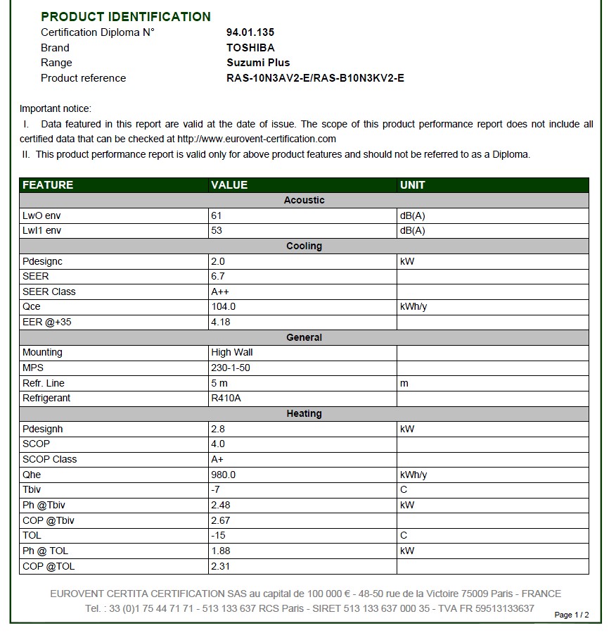

    Сега пък гроздето било кисело... кисело грозде не обичам и не ям, само сладко ... от 2500 са намалени на 1900. Според теб колко повече да ги намаляват?!
    Абе ти хем не разбираш, хем се обаждаш навсякъде. Прочети малко и тогава коментирай.
    На R410a, роторните превъзхождат скроловете по ефективност. Скрол-компресорите са най-ефективни когато работят на номинален режим, при минимална и максимална мощност им пада ефективността и изостават от роторните.
    Ето ти и картинки да гледаш в случай, че не можеш да схванеш какво ти обяснявам:

    Човек, прекалено много си се вманиачил с тези Хитачита. Еуровент при - 15 им дават cop=1.5 Тошибите определено ги превъзхождат по ефективност. Приеми истината фенче.

    .....на -7 всичко е еднакво...., а на -15 Аванта отвява Сузумито.... MHI-то като че ли е най-добре. Това според Еуровент-та.
