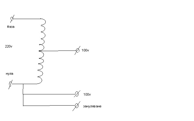

    Нещо такова е трафа. Провери си скачанията.

    SPSt говориш глупости.
    Няма нищо такова. Три кабела-захранване оперативен...Номерирани са 1,2,3/бял,червен и черен/ За зануляване може да си дръпнеш от посоченото или да намериш нулата на външното/тя е обща за 100/220в/, НО НЕ КАЗА КАК МЕРИШ ОТЕЧКАТА. Може да е от бубина. Кажи спрямо какво са тия 20-30в.

    Да ама проблема е, че трипровдното захранване отива до трафа и от трафа климатика се захранва по 2 проводника. Дали са пуснали зелено-жълтия проводник на корпуса не става много ясно.
    А схемата на vankoto е много грешна. На възела, където пише зануляване винаги ще има потенциал, защото "първичната" навивка е под напрежение.
