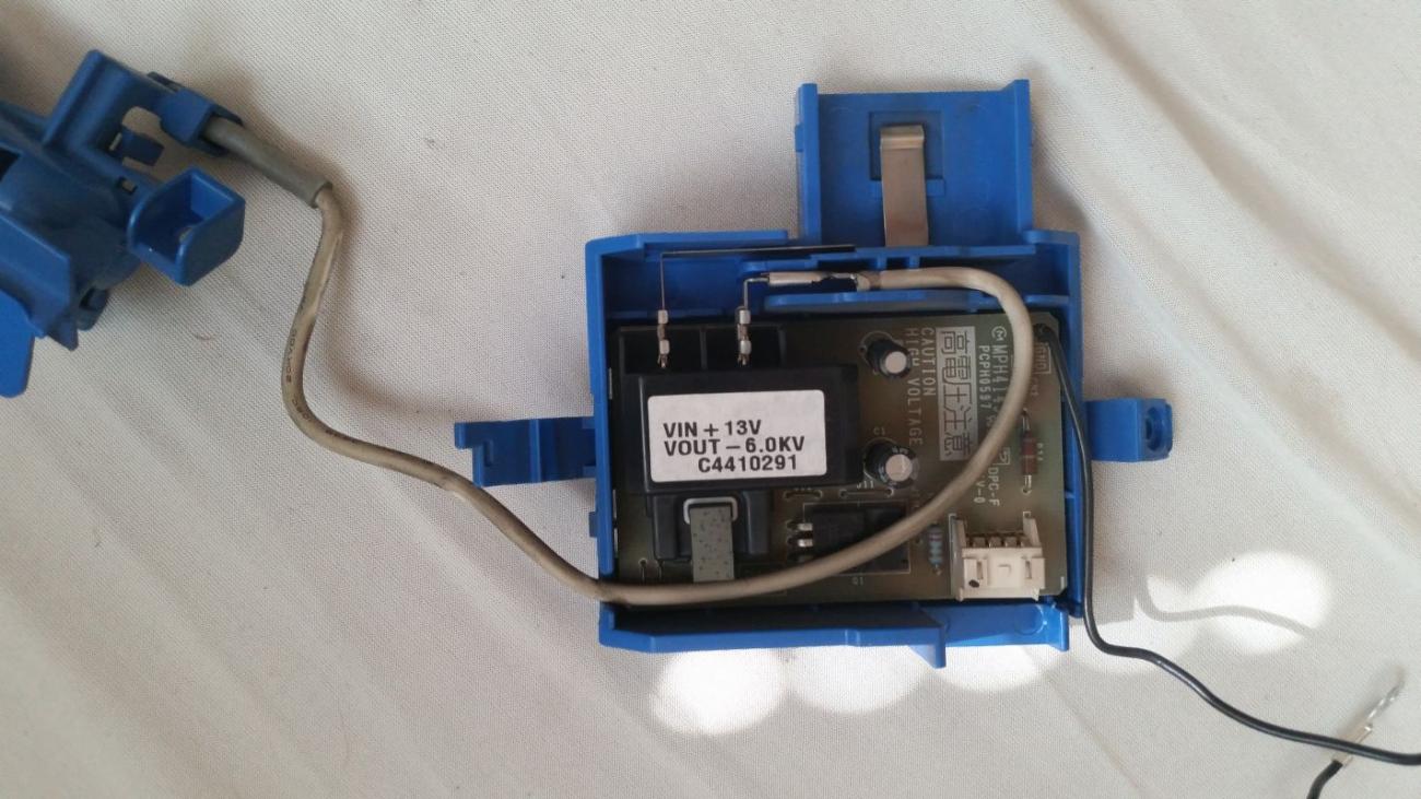

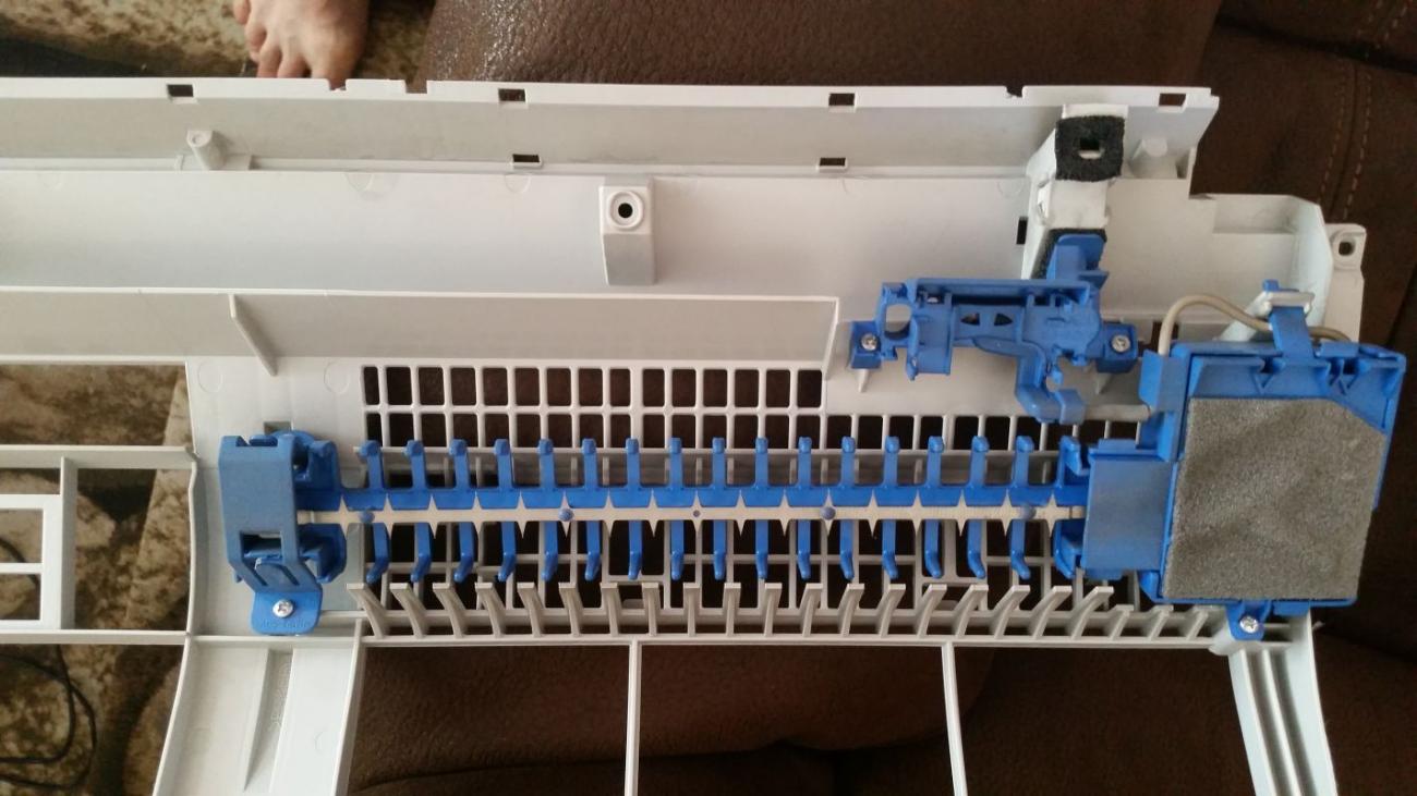

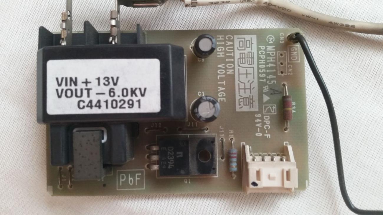

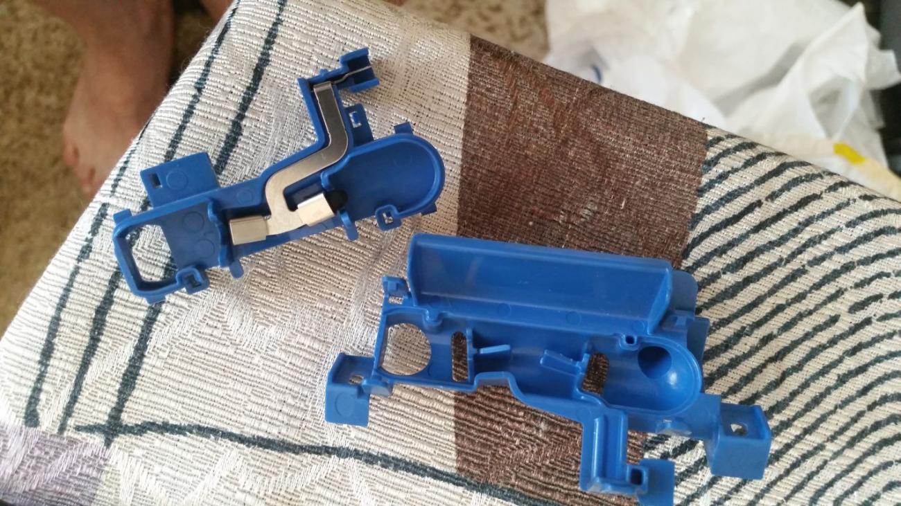

Сега аз не съм много наясно това малкото до клапите е йонизатора така ли ?
А това дето е под филтрите като рибена кост какво е ?
И под това капаче при клапите какво има?
6 Прикачен файл(ове)
Отговор: Toshiba Daiseikai 8
Йонизатор се нарича цялата хава, а как и казват търговците, е друга тема. Нано и джи, плазма, джи точка и т.н. няма значение. До онова, под клапите, достъпът е по-труден, а и проводника е изолиран. Между рибената кост и пластмасовия и носач по-лесно влиза тънък проводник, за да се мери. И двата електрода са от отворената вторична намотка на високоволтовия траф, така че няма значение къде мериш. Пак ти казвам, не пипай там, щом не си наясно. Няма да умреш, но можеш съвсем да го скапеш. И без това, едва крета.

На панасоник HV модулът е производство на Hitachi, целият е капсулован и на пръв поглед изглежда много по-качествено направен.
Това като го гледам на снимките ми изглежда като някаква китайска гаражна изработка.
Не е ли твърде слабичко, и защо 15 секунди работи, после 15 секунди не работи? Че то не работи през половината време.
В ибей - генератор на отрицателни йони за 18 квадратни метра и в описанието му дават 9500 волта изходящо напрежение.
Ако чакам това слабото да ми пречисти въздуха... по-добре да си купя един български йонизатор Здравец. Ще има по-голям ефект.

Нищо не съм извел. Мерех по време на работа, какво се случва. Махнал съм всичко. Иска мод, за да стане ефективен, както на дайсейкай 5-та серия.
@джак, пак ни разсмиваш с глупости! Чувал ли си нещо за напрегнатост на електрическото поле и от какво зависи? Стига с тия напрежения, че изнервихме четящите.

Не знам как ти изглежда на теб, но на мен ми се вижда досущ като на японската Тошиба. Работи през няколко секунди, точно, защото не е "твърде слабичко". Това, което виждаш е единият електрод, другият е топлообменника. Това нещо е дълго около 40 см., а може и повече. Този електрод е направен с такава форма и от такъв материал, че по него никога не съм виждал зацапване. Нагар се получава по ламелите на топлообменника. В режим отопление работи доста здраво и ако ти е чист топлообменника ефекта е доста бърз и отчетлив. Аз го държа да работи половин-един час не повече, иначе много "замирисва" и почва да ме наболява главата. В режим охлаждане не е толкова ефективен, но и това си има обяснение.
Ти наистина можеш да си купиш български йонизатор, ама го скрий и казвай, че Панасоника ти прави озон. :BigGrin
