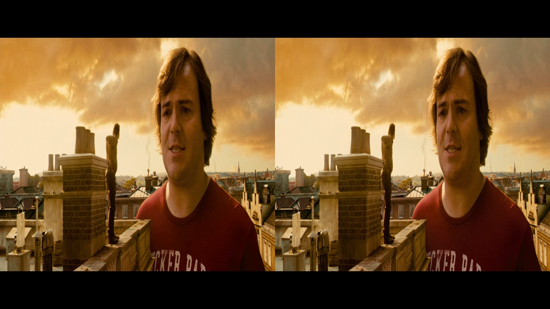

    От няколко дни и аз съм притежател на AL 460. Найстина устройството ми хареса. Реших да сваля един филм Full HD. Филма беше Трон около 12 Gb mkv. След пускане на филма обаче екрана на телевизора се разделя на две части и в лявата и в дясната час си върви филма. При други филми нямам този проблем . Доста странен проблем и не можах да го премахна това разделяне на екрана. Какво ли не опитах но не стана. Сложих му най - новия софтуер почетох по форума но за такъв проблем никой и не споменава. Иначе устройството за тези пари си е супер. Нямам проблем с мрежата върза се от първия път флашките си ги зачита от раз. Искам да питам ако някой ако е пробвал следната система : Става въпрос за звука при DTS. Имам ресивер но AL 460 няма оптика но на телевизора имам оптичен изход. Става ли от телевизора да си взема звука при DTS и да го вкарам в ресивера. AL 460 и телевизора са включени през HDMI кабел. Предварително ви благодаря.

    Свалил си 3Д версия на филма

    Може ли да е от филма този проблем.

    Това не е проблем,изтеглил си филм ,който е 3D ,дръпни си го нормален.Така ли изглежда при теб http://store.picbg.net/pubpic/B8/60/...630053b860.png ?
