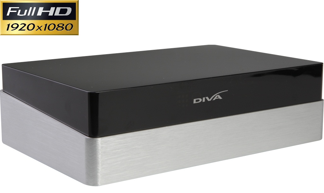

Media Player DIVA Full HD Explorer (RTD1185DD)/ FAQ в 1-ви пост
Нов модел мултимедиен плеър от марката Дива:
Прикачен файл 6689
http://www.iboum.com/wbim/melev6-back.jpg
Diva - Full HD Explorer
Нов Realtek процесор RTD1185DD, вградени приложения, два DVB-T Mpeg4 тунера и вграден Wi-Fi Draft-N 300Mbit мрежови адаптор за безжична връзка! Възможност за вграждане на 3,5'' твърд диск до 3ТВ.
