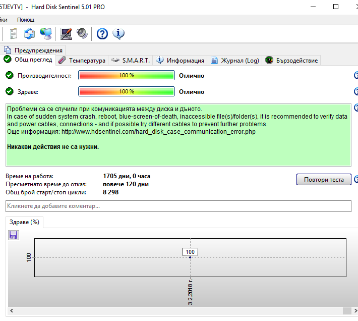

    Ахам, едната програма дава в часове, а аз съм гледал другата с дните. Объркал съм дните с часовете....И моя обърнато в часове 1700 дена *24 за денонощие излиза 40800....Не знам дали е вярно, но хитаците са надеждни....
