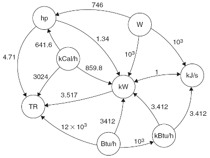

    Извинете за въпроса но как определеяте климатиците като 9ка,10ка,11ка и т.н?

    Цитат Първоначално публикувано от tsvetelin2001 Виж публикацията
    Извинете за въпроса но по как определеяте климатиците като 9ка,10ка,11ка и т.н?
    Гледа се един показател BTU - British thermal units, но тук повече се гледат КВ. Като доколкото знам се определя според номинала на климатика на охлаждане. 1 BTU = 0.00029307107017 kWh. Примерно ако един климатик отдава 3.2КВ на охлаждане, по тази формула излиза че е 10918BTU, т.е може да се каже че е примерно 11-ка или 10-ка в зависимост как се закръгли.
