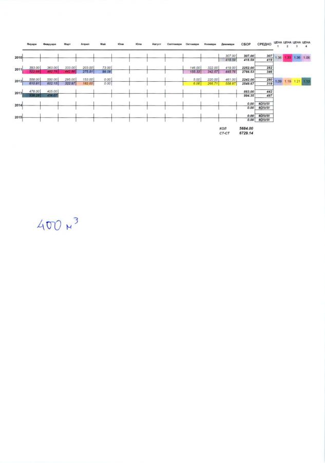

  Здравейте всички.
Ето една статистика:
Къща с дървена дограма (двоен стъклопакет) и изолация съгласно нормите +
Отопляема (нетна) площ около 160 кв. м равняващо се на приблизителен обем 400 куб.м. Средна външна температура за отоплителен сезон (най-ниските и най-високите са игнорирани) около -4.5 градуса. Поддържана температура почти на всякъде в диапазона от 21.8 до 23.2 градуса.
Настроена температура на стайния термостат 22.3 градуса. Работно време на котела в активен режим (22.3 гр.) - от 6:30 до 22:00 часа, в икономичен режим (18 гр.) - от 22:00 до 6:30 часа. На практика през времето на икономичен режим котела въобще не работи - температурата не пада под 18 гр.
Марка и модел котел: WOLF CGB35. Модулация от 8.5 до 35 kW. Минимален разход на газ предполагам, че е около 0.9 куб. м на работен час (времето през, което горелката работи). За максималния разход някъде около 3.4 куб. м.
Погледнете прикачената таблица, където стойностите отгоре са изразходваното количество, а отдолу стойността на същото това количество. В страни са посочени цените и техните изменения по месеци за целия период на отчитане. Съответно има и сборни и средни стойности. Битовата топла вода е включена в количествата и стойностите; обемен бойлер "Дражице" 250 л с двойна серпентина (парно/слънчеви колектори)Прикачен файл 8913Прикачен файл 8914
Не съм дал останалите подробности по инсталацията, ако обаче е необходимо ще я опиша в детайли. Иначе изпълнението на водната инсталация е на една фирма, а на газ инсталацията на друга.
Според мен нещата звучат добре, но дали е така не мога да съм сигурен, трябва ми съпоставка с други подобни.
