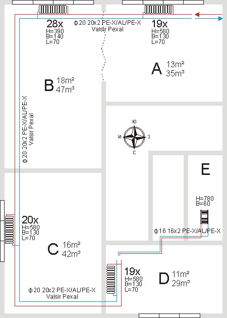

В общи линии ситуацията е следната :
Прикачен файл 10850

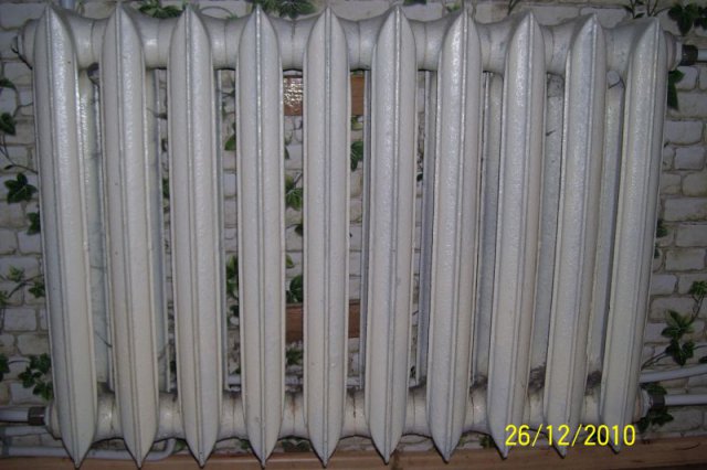

Радиаторите са чугунени, същите или много подобни на този от тази снимка :

Апартаментът е над гаражи, всички стени са външни, с изключение тази на Запад, която е към стълбище. Апартаментът отгоре не се отоплява с изключение на една стая - над северната ни стая "D" от схемата. Апартаментът няма изолация, дограмите са дървени, стари, с изключение на стая "C", където сега сложих ПВЦ дограма - от евтината на Рехау. Пред стаи "A" и "D" има остъклени тераси.
Котелът е газов, Dakon Kompakt 24CT, двуконтурен, по книжка мощностите му са 9-24kW.
Нямам стаен терморегулатор/програматор.
Котелът обикновено работи в температурен режим 65-80°С. Не съм знаел да обръщам внимание дали влиза постоянно в "Цък-цък" режим. Пламъкът винаги е бил син.
Обикновено се отопляват стаи "A"(20-22°С) и "D"(22-24°С), няколко дни в месеца и стая "C", съвсем, съвсем инцидентно и стая "B", която е свързана със стая "A" с дървени врати тип хармоника. Лирата в стая "E", почти не се пуска.
В последните години на увеличения на газта, сметките рядко са падали под 200лв/месец. Миналата зима(Декември) се отпуснахме и пуснахме абсолютно всичко налично за около 10-ина дни и имахме сметка около 350лв за този месец, при около 240-260лв/месец средно за зимата. Сметнахме по някакъв начин, че ако продължаваме да отопляваме целия апартамент, сметката за месец ще надхвърля 600лв и бързо-бързо се отказахме :( Иначе наличните радиатори са напълно в състояние да отоплят добре всяка от стаите. За 9 години имаше само един случй за няколко дни, когато северната стая не можа да вдигне повече от двайсетина градуса.

- Монтиране на програматор ON/OFF. Спрял съм се като че ли на Computherm Q7RF, Другата опция е Delta dore Tybox 810. Паралелно с това - махане на радиатора от стая "D" монтиране на негово място на панелен с мощност 2.7-3kW, като стария чугунен се разделя на две половини, които се добавят в стаи "C" и "A" (или "B" - с идеята да ги отоплявам заедно(A+B), ако успея да сваля разхода). Говорих с човек от фирмата, която ни обслужва системата, който ми каза, че ако се добавят по още 9-10 ребра радиаторите ще станат прекалено дълги и нямало да работят ефективно. По-добрият вариант бил да сложа тези 9-10 ребра като отделни радиатори. От една страна не се съмнявам въобще в компетентността на човека, с който говорих, от друга въобще не ми се иска да има стаи с по 2 радиатора. Дали няма някакво нестандартно решение на проблема с дълги радиатори - 28-30 ребра? Постепенно ще сменя всички с панелни или алуминиеви, но за първо време трябва да се оправям с наличните.
Целта ми е тази година ако мога да намаля разхода и със същите или дори по-малко пари да отопляваме стаи "C"(целодневно 22-24°С, там ще е програматора) и "A" + "B" 18-20°С през деня и 20-22°С вечер и уикендите целодневно. Стая "D" - няколко дни в месеца.
Въпросите ми са:
- Кой вариант да избера - смяна на котел или смяна на 1 радиатор + допълване на други два + инсталиране на терморегулатор и задаване на максимална температура на котела(80°С)? Не мога да си позволя и двата варианта в момента.
- Тръбите имат ли достатъчно сечение, трябва ли нещо да се преработва, колкото и да ми е трудно? Всъщност макар и трудно мога да сменя тръбите до радиатора в стая "B". Нататък вече усилието ще бъде прекомерно. Всъщност има ли смисъл да се слагат по-дебели тръби, при положение, че от котела излиза медна тръба с приблизително такова сечение(20мм)?
- Тези тръби ще създават ли проблеми при постоянно завишена температура? Досега не е имало проблеми с тях.
- Да премахна ли физически термоглавите от радиаторите? Не е ли достатъчно да ги държа на максимума?
- Препоръчително ли е в моята ситуация да бъде намалена максималната мощност на котела, с условие, че БГВ е много важно да се черпи безпроблемно? Да бъде ли увеличена скоростта на помпата?
- При този студен(неизолиран) апартамент дали въобще е възможно да сваля осезаемо разхода?
- Какви са оптималните радиаторни мощности за всяка от стаите?

От това което си описал -"При този студен(неизолиран) апартамент дали въобще е възможно да сваля осезаемо разхода?", като начало гледай да запазиш топлината вътре, а не да произвеждаш топлина.
Прав е sreshtu: на твое място първо бих помислил за нова дограма и изолация (в т.ч. на тавана), а след това за останалото.
