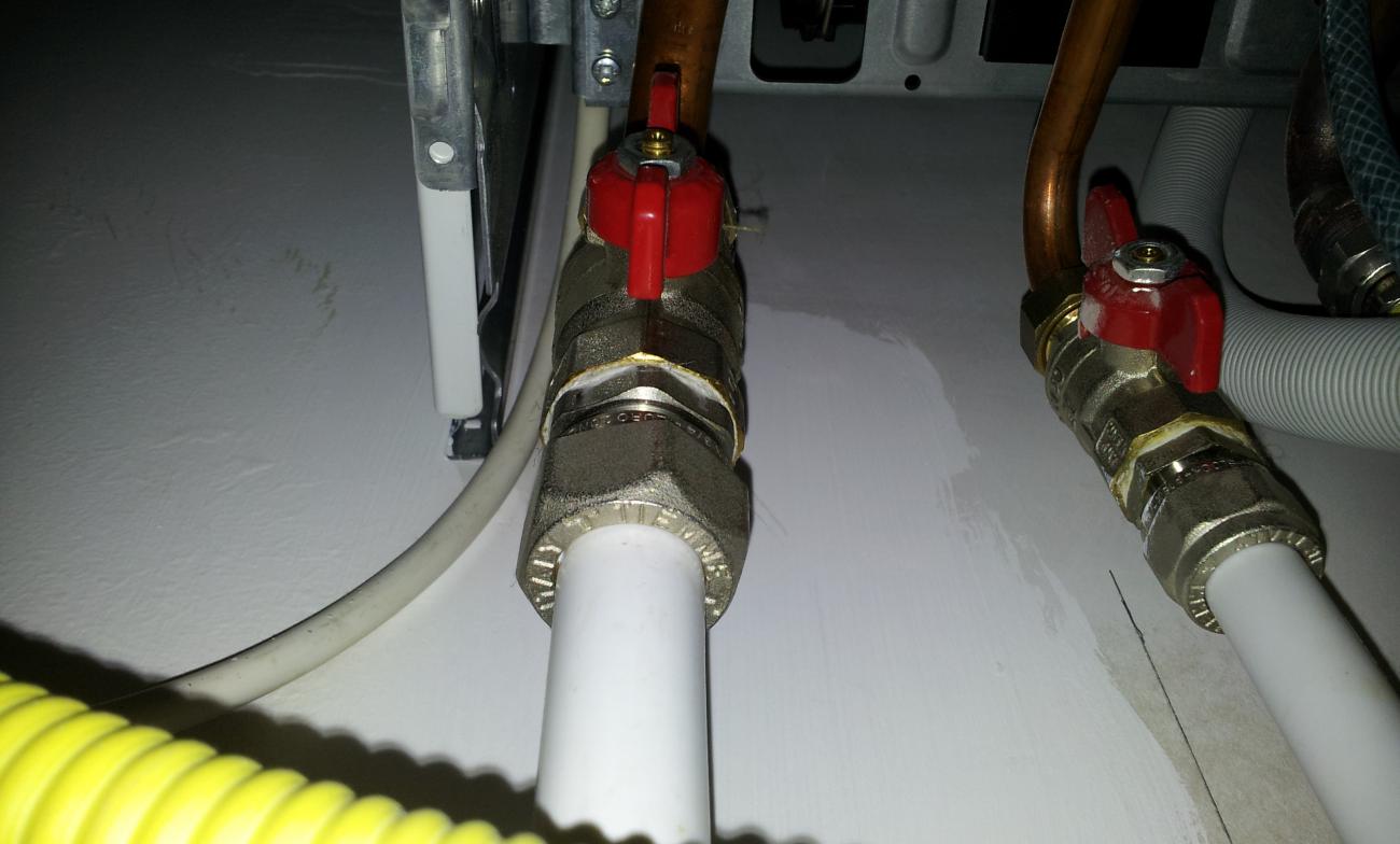

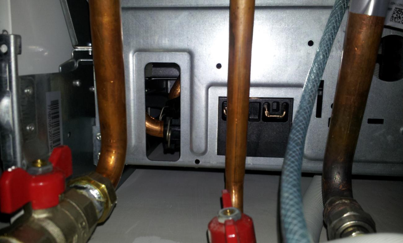

Трябва ли да сменя и медната тръба която излиза от самото котле Прикачен файл 8774Прикачен файл 8775Прикачен файл 8776
Тя е около 15мм видимо по тясна от бялата 20мм
    Слушай,човеко явно не можеш да схванеш за какво става въпрос. Викни някой който "разбира" за да да ти направи връзките около колекторите.Като гледам тия тръби как са омотани на Х се обърквам.
От котела до колекторите се пускат 2 тръби ф32 РР за подаваща и връщаща.Не виждам нищо сложно.
Колегите са ти обясли много добре за тръбите и мощностите които те издържат.

    Колега ти си изцяло оффтопик. Въпроса ми е дали медната тръба трябва и тя да се смени.И точно от викане на "Майстори"  съм на това дередже  да им оправям бакийте които са ми оставили .И за това искам компетентно и доказано мнение.Мисля , че задавам въпросите си на точното място , ако не е така се извинявам!
