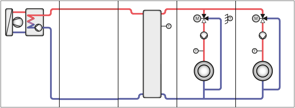

    Наистина нищо не разбирам от газови котли, но няма ли по-интелигентни решения за управление за на една такава система? Например в случая описан от теб всичко звучи прекрасно, но в едно жилище с големи топлозагуби котелът ще е "цък-цък" постоянно.
За мен добрите начини за управление на една такава система са два:
1) Външен датчик, по който с определена от потребителя крива да се променя температурата на водата, така че загубите да са равни на приходите от котела и той никога да не изключва, а да работи в диапазон минимум-максимум.
2) Пак същото, но без външен датчик, а със стайния термостат. Разбира се той трябва да подава сигнал 0-10 волта (0 оф, 1 минимум Т, 10 максимум Т), а не он/оф.
Пак казвам, че нямам никаква представа как се правят газови отоплителни инсталации, но за сметка на това автоматизация и BMS са ми любими теми.

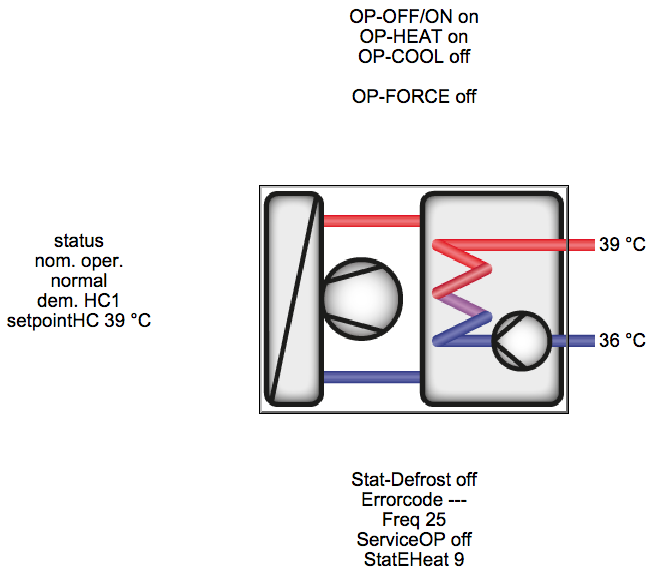

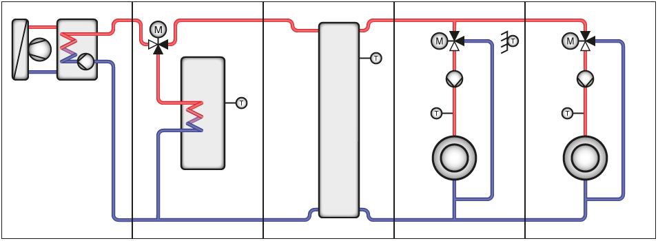

За пример сложихме 2 термопомпи на един клиент.
Термопомпа 1 служи за отопление на закрит басейн и БГВ.
Термопомпа 2 служи за отопление/охлаждане на къщата (подово/вентилаторни конвектори)
Термопомпа 1 и 2 се управляват от два контролера (1 и 2 за по-лесно) по следната логика:

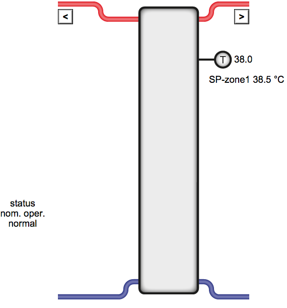

Контролер 1 следи температурата във водосъдържателя за БГВ, буферния съд на басейна, подовото в котлована, температурата в помещението, температурата в тавана и чрез термопомпа 1 външната температура. Картинката изглежда така:
 Прикачен файл 15973

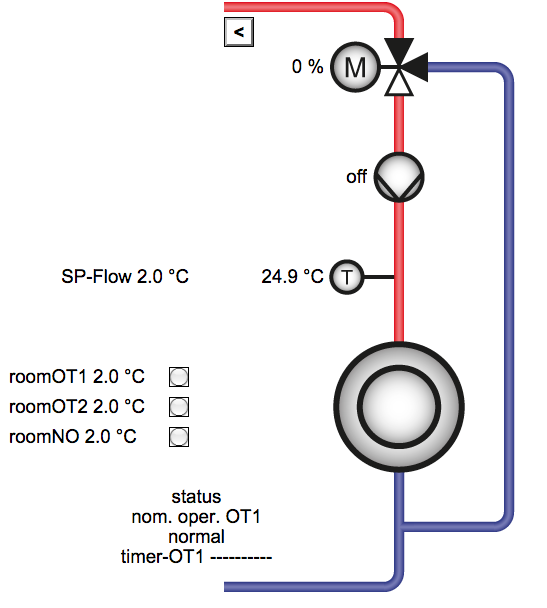

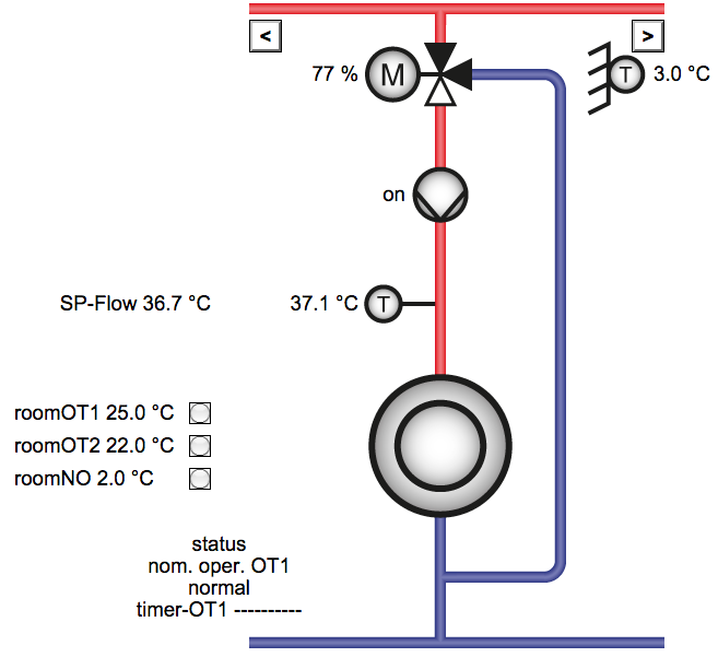

Контролер 1 управлява два смесителни вентила 0-10 волта, които подават към котлована и тавана като ги управлява с точност 0.1 градуса, за да се постигне точно дТ 5 градуса между водата и тавана, за да се предотврати образуването на конденз по стените. Това управление е обвързано с вградени PID контролери, за максимално точно и бързо достигане на заданието. В същото време следи и температурата на БГВ, ако падне с 2 градуса под заданието обръща трипътния и достига заданието.
Контролер 2 управлява два смесителни вентила 0-10 волта, които подават към подовото и вентилаторните конвектори отново с точност 0.1 градуса. Това управление отново е обвързано с PID контролери, за максимално точно и бързо достигане на заданието. Картинката изглежда така:
 Прикачен файл 15974
Ето и как работи системата в момента:
 Прикачен файл 15975 Прикачен файл 15976 Прикачен файл 15977 Прикачен файл 15978
Та, въпросът ми е защо хората не правят подобни неща за газови котли?
