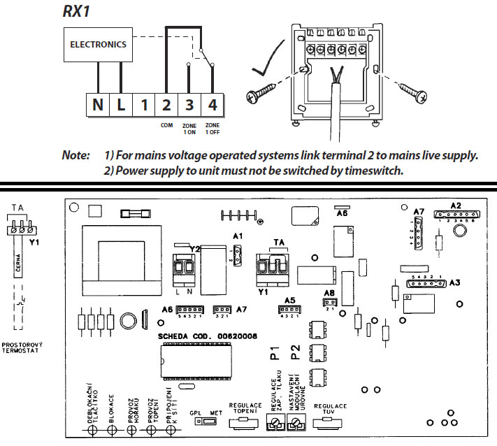

Фирмата, която ни поддържа котела и инсталацията отказва да инсталира термостат, който не е купен от тях, а единственият модел безжичен термостат, който предлагат(Delta Dore TYBOX 810) е програмиран по начин, който доста ме притеснява. Така че си поръчах термостат Danfoss TP7000Rf(мод.087N741800) и докато пристигне трябва да разбера как да си го свържа сам. В момента не съм много сигурен при моята модификация дали приемникът се захранва с 230V или с 2 батерии - при повечето модификации които гледах се захранва с батерии.
Прилагам картинка, която съдържа схемата на свързване на термостата и схемата на котела. В горната половина е схемата за приемника на програматора, а в долната половина е схемата на управлението на котела. Отворих котела и намерих къде точно трябва да се свърже термостата - на Y1, където в момента има мостче на две от трите клеми. Разбрах, че трябва да махна моста, но оттам нататък нямам идея кое-къде трябва да се свърже. Освен това и на схемата на термостата има някакъв пунктир, както и забележка, насочваща към някакво мостче.
Цитирам какво пише в книжката на котела(Dakon Kompakt 24CT) :
			Стайният термостат се предлага като отделна част към котела - клеми за неговото свързване към котела са приложени от производителя - при свързване на стайния термостат е необходимо тази клема да бъде отстранена и според типа на термостата е необходимо клемата TMOD да се постави на платката на управлящата автоматика в нужното положение. Напрежението на контактите на стайния термостат е 24 V. Той се свързва към клемата на конектора Y1 на управляващата автоматика - вж. схемата.
   Силно се надявам на помощ от форума, за да не направя някоя глупост.
 Прикачен файл 11002
