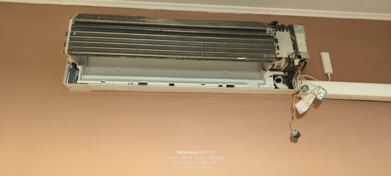

  1. Senior Member Аватара на Genadi80
    May 2017
    2,232
    #1081
    Отговор: Профилактика на климатик или как да си спестим пари!

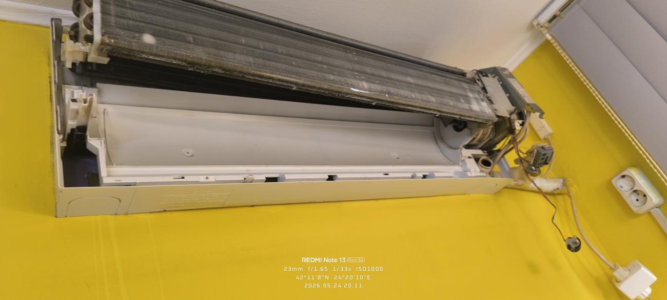

    Лека профилактика на едно дърто Хитачи.

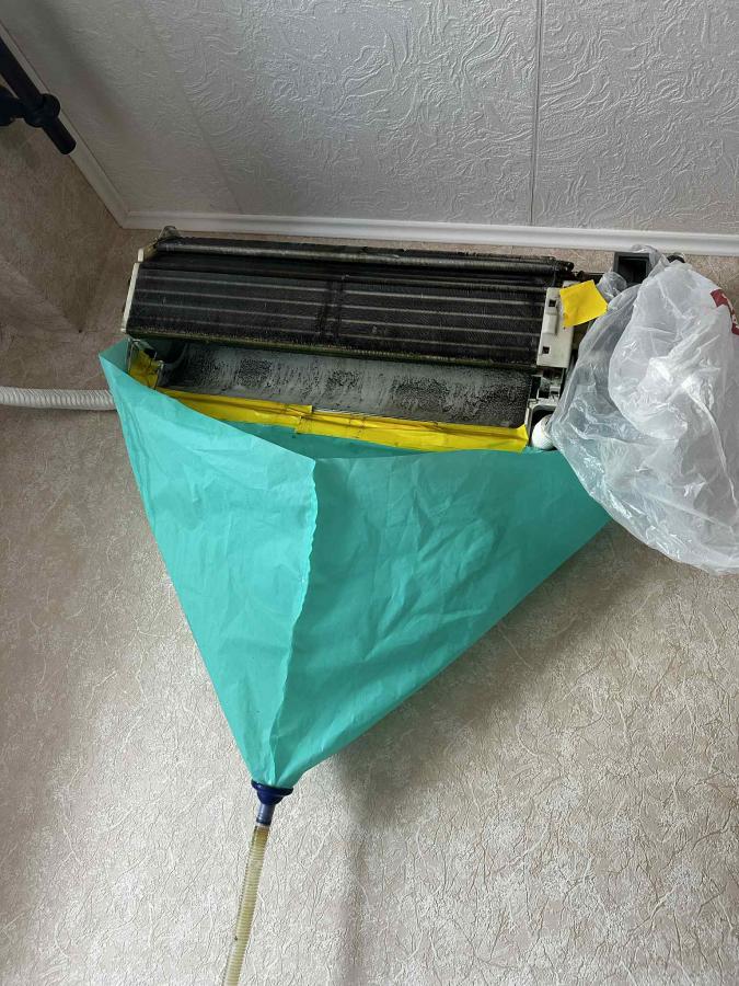

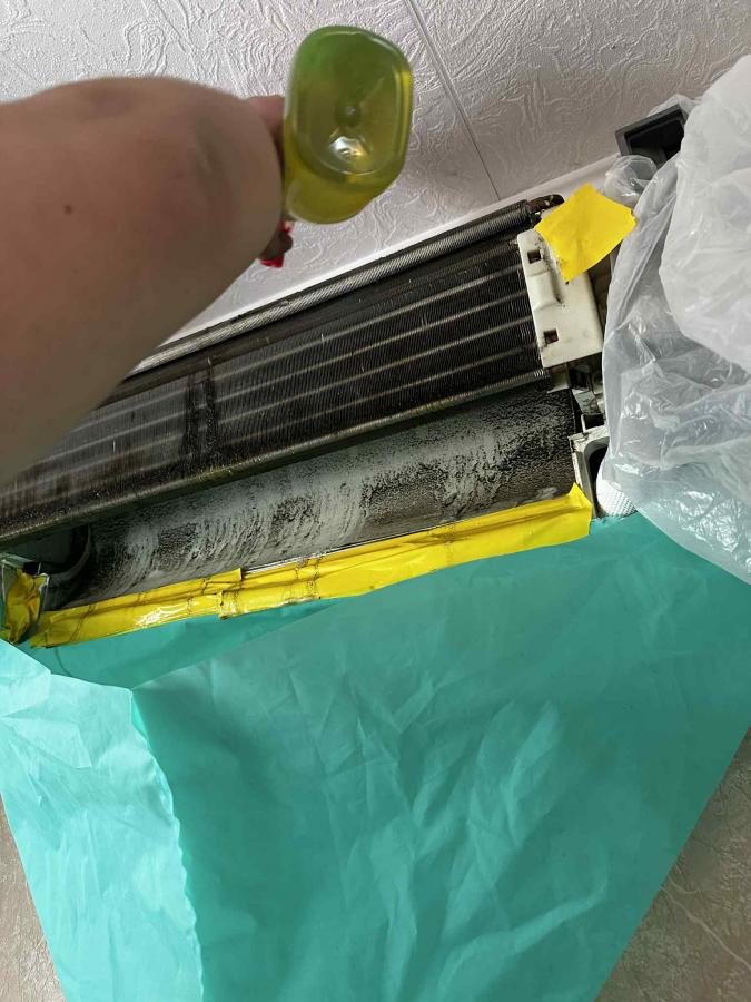

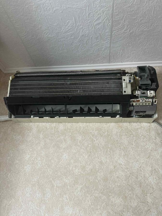

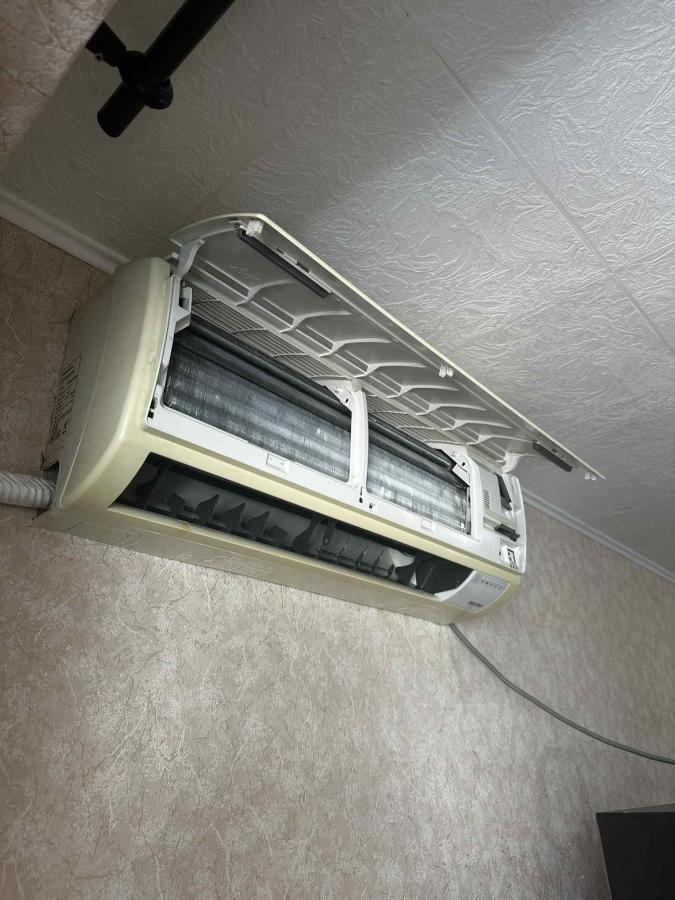

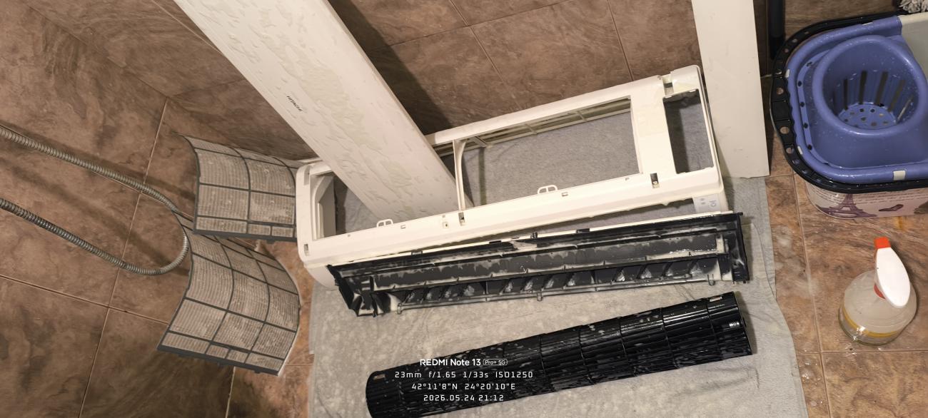

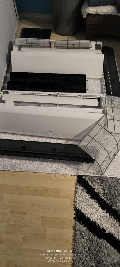

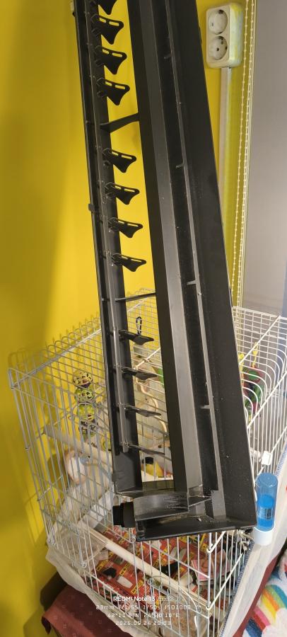

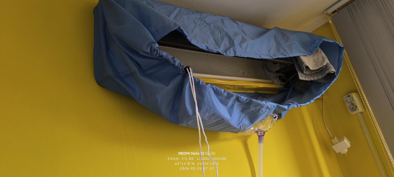

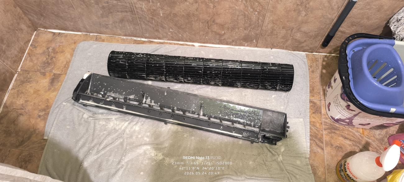

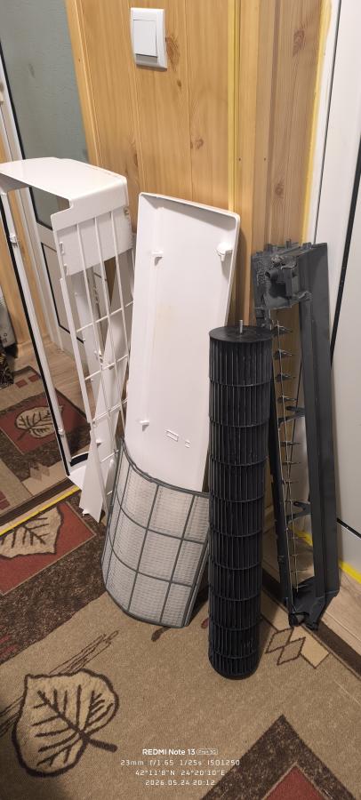

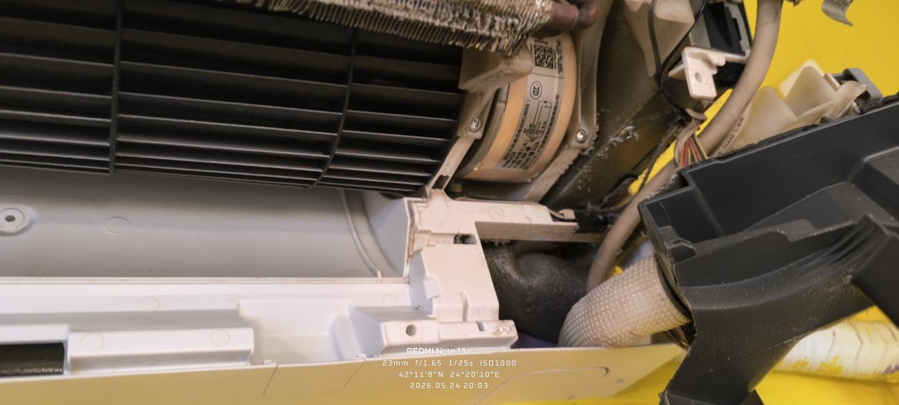

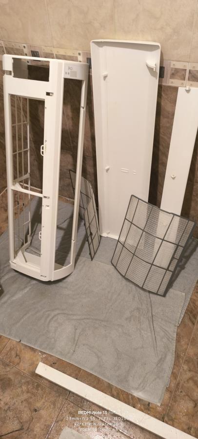

    Здравейте на всички.Отново дойде време за профилактика на две от машините ми,или по-точно на двете Хитачита 35RPC.Снощи разглбих и двете машини и всичко беше измито както си му е реда,като идеята ми бече днес направо да мия вътрешните топлообменици.Машината в кухнята беше доста по мръсна от тази в спалнята и започнах първо с нея,като този път имах едно китайско чудо което горе долу върши работа,обезмаслител и миене с градинския маркуч с който жената си полива цветята на терасата(извел съм кран с бърза връзка на студената вода в банята),този път топлообемника се изми перфектно въпреки че го изплаквах със студена вода.За топлообменика на машината в спалнята изпозлвах само японския спрей понеже не беше кой знае колко мръсен,той не е и работил кой знае колко много тази зима.Последва подсушаване и сглабяне на двете машини и пускане на студено за няколко часа(охлаждане на 16 градуса).Остана само трета ми машина но за нея ще викам фирма понеже е още гаранционна и не смея да барам.
    П.С. От както не пуша и в къщи никой не пуши машината в кухнята е доста по чиста.
    Този пост е редактиран от Genadi80; 25-05-26 в 12:15.
    svetlio1, ccankov73 и Pipoko харесват това.
