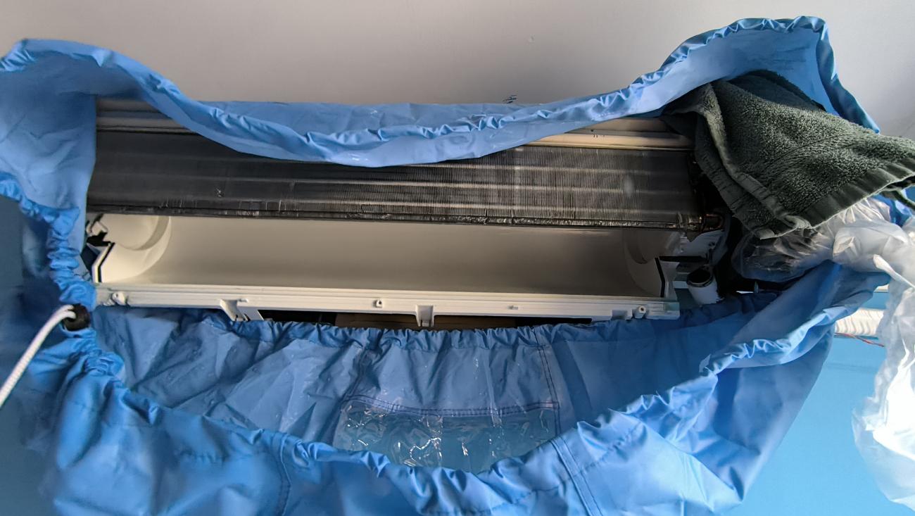

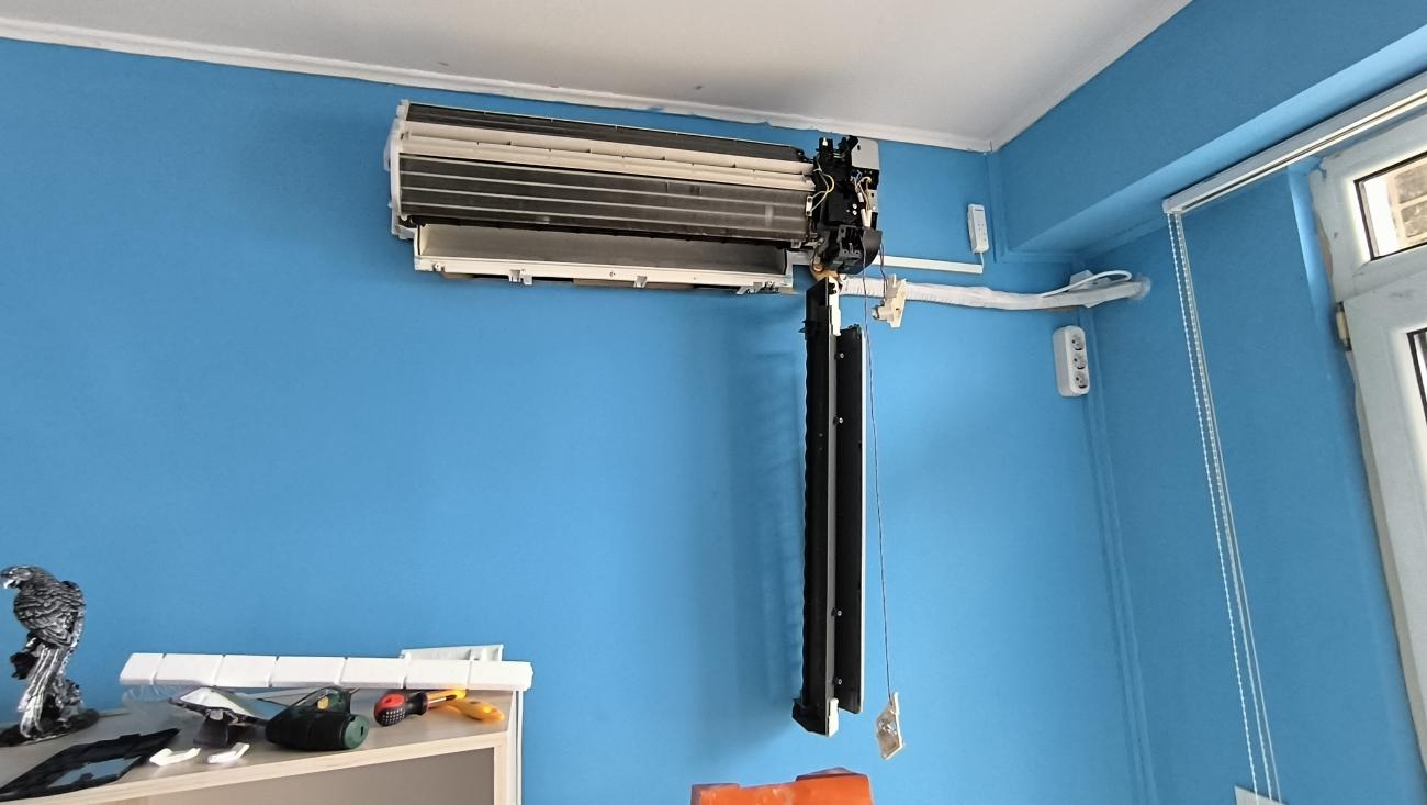

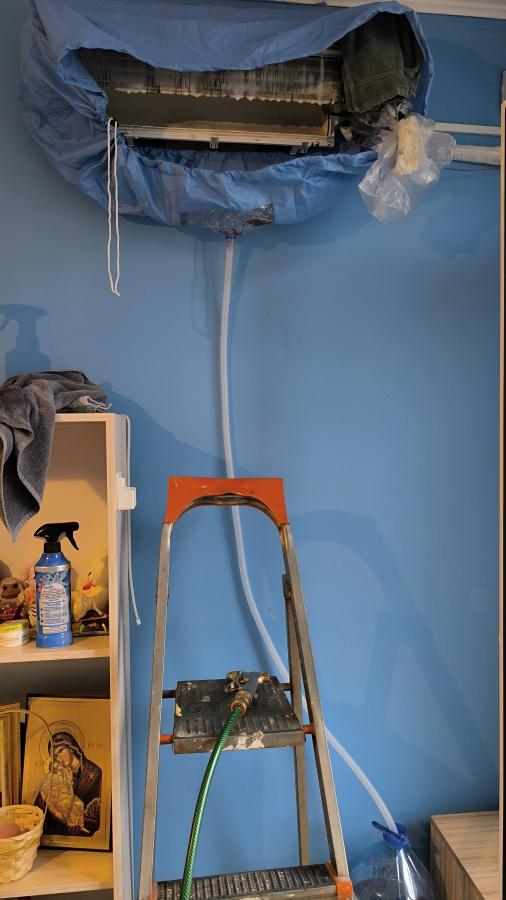

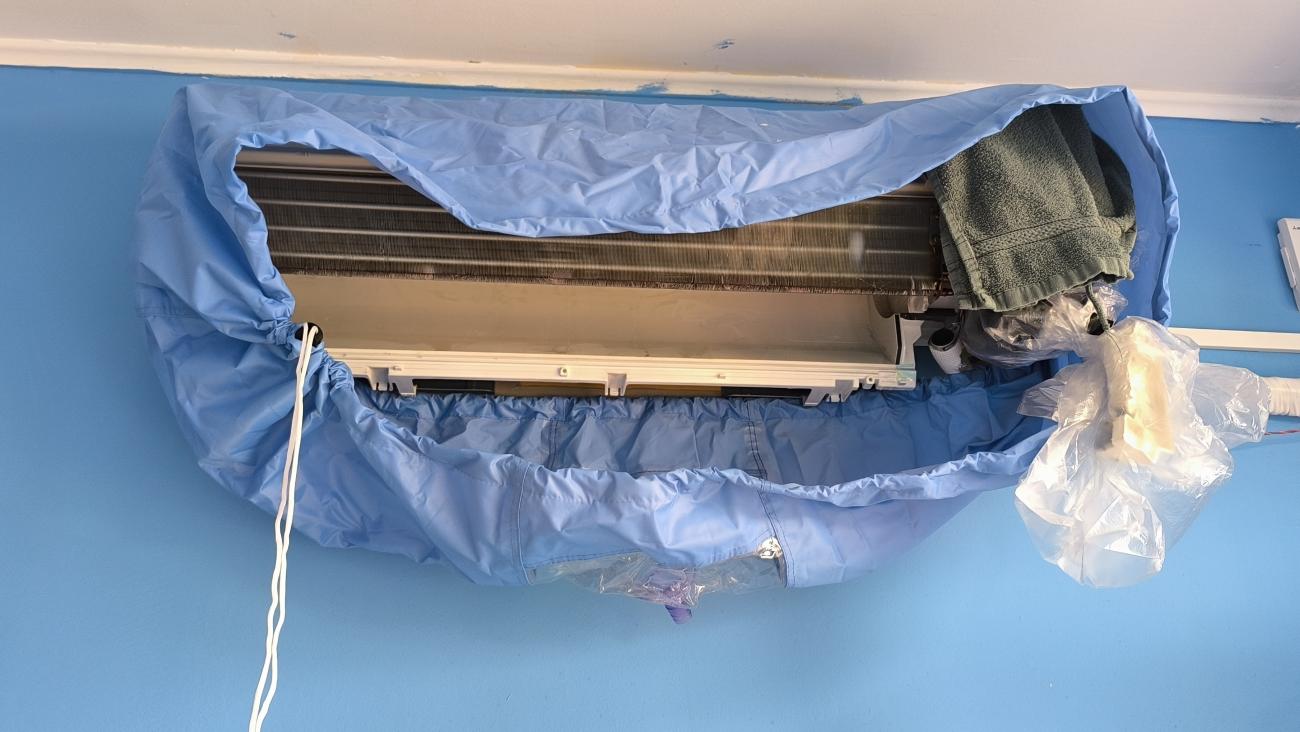

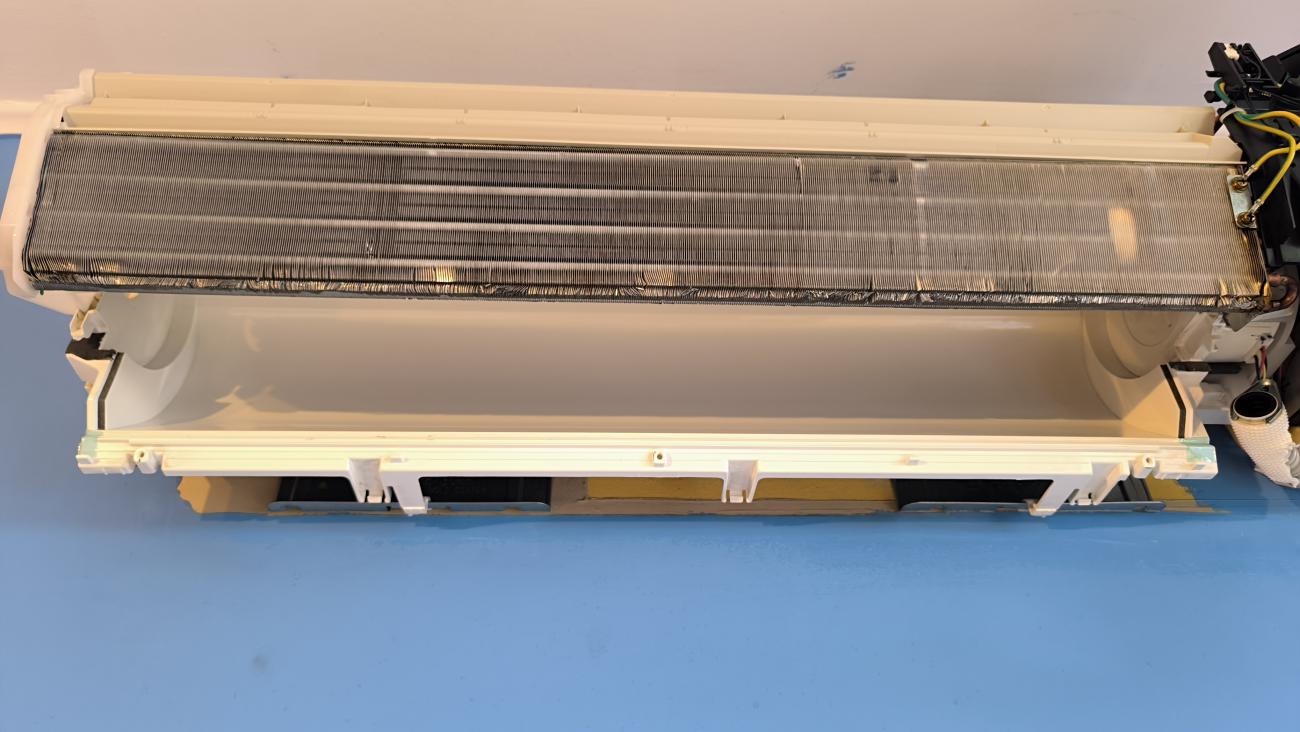

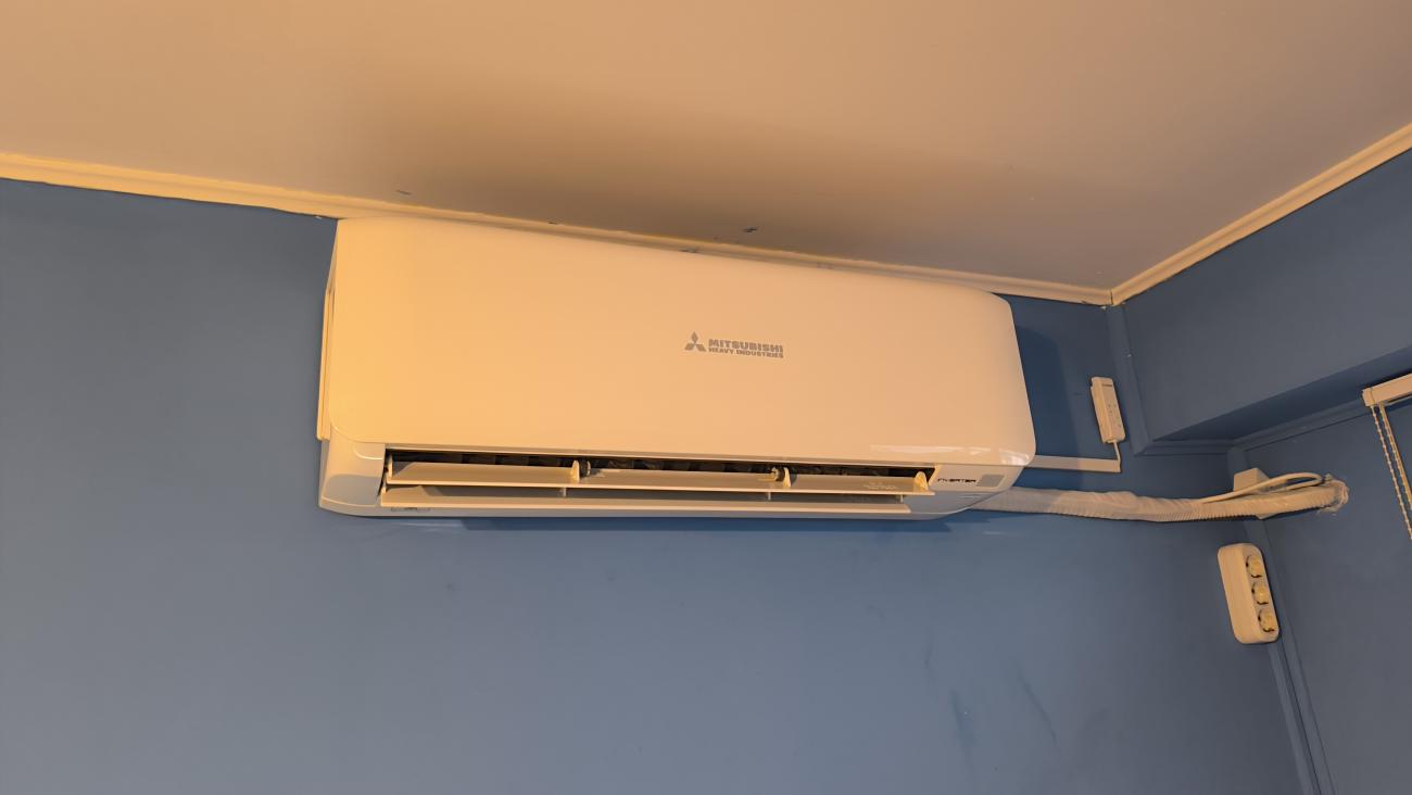

    Отговор: Профилактика на климатик или как да си спестим пари!

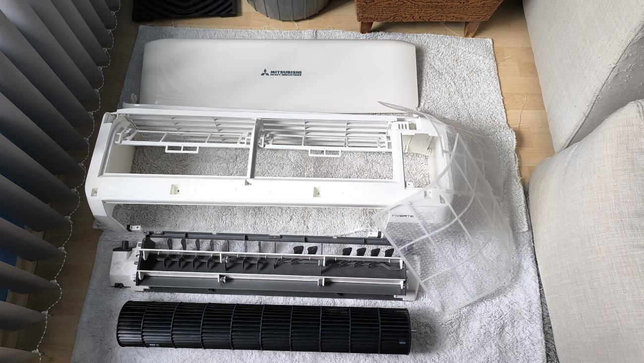

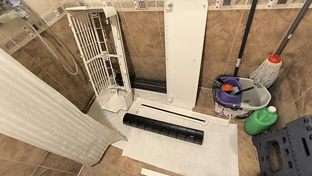

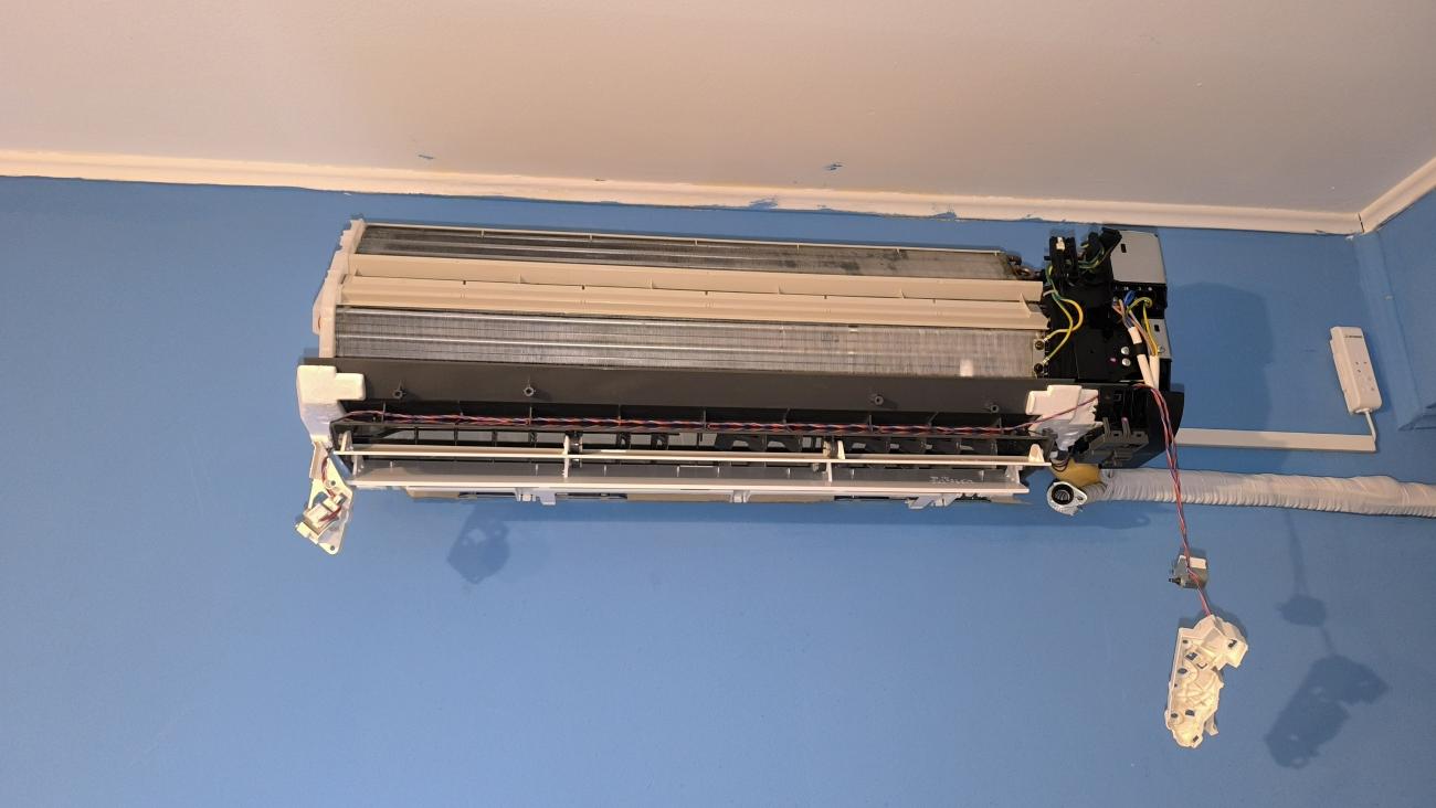

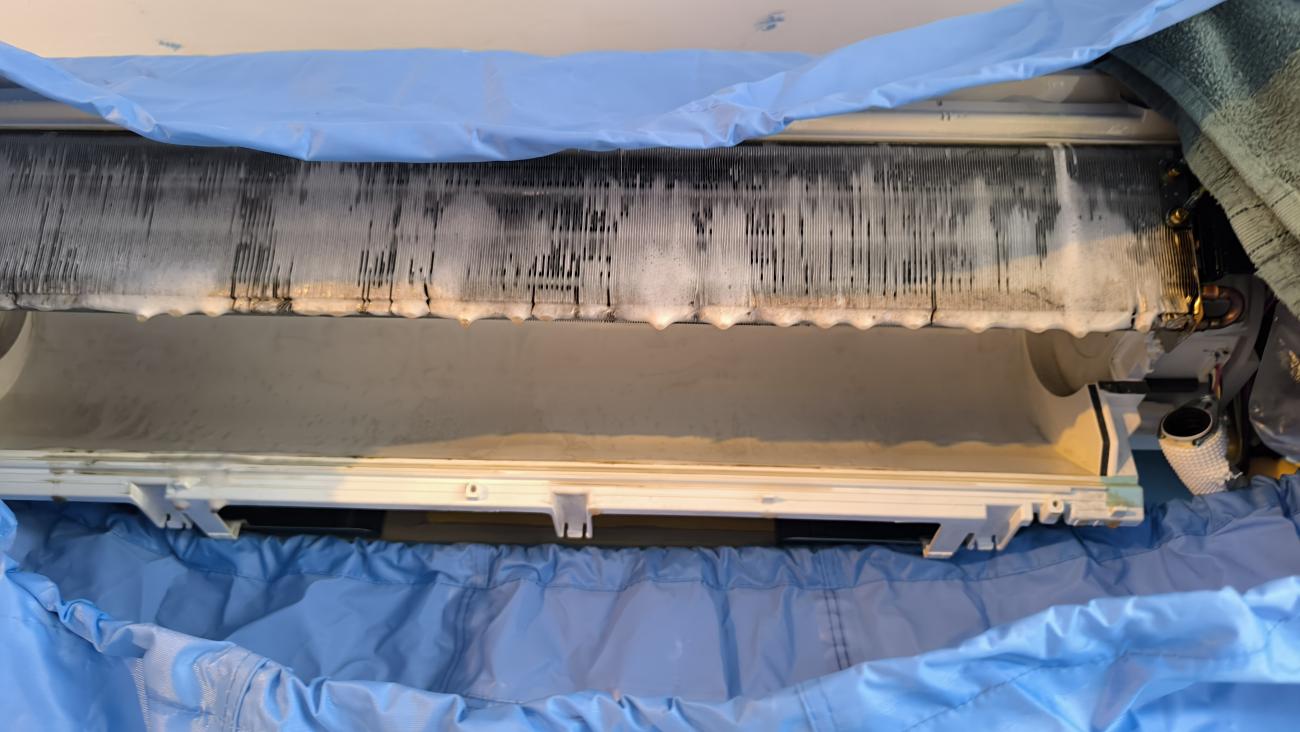

    Добро утро на всички.След малко повече от две години работа дойде и време за профилактика на MHI-то което имам.Вчера го разглобих и измих всичко както се вижда на снимките.Като за първи път го разглабях два часа,като единствено видях малко зор с изваждането на турбината.Използвах наливен италиански обезмаслител който не е агресивен към алуминий.Кондезната вана се сваля сравнително лесно,като бих препоръчал за тези който имат модела първо внимателно да премахнат стириопора под който се крие кабела на едното моторче на клапите,след което да се разкачат и другите две моторчета,след което да се откача и дренажа.Общо взето един ден разглабяне ,миене и съхнене и на другия ден внимателно всичко се сглабя отното.Това беше първи етап,следващия ще е другия месец с миене на външното тяло след като се освободи терасата от цветята на жена ми.
