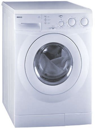

    Пералнята е BEKO WM2508 с механичен програматор+малка платка до него.
    https://ocdn.eu/skapiec-transforms/1/X-tk9kpTURBXy84MzZmNGI0ODA2YjdjNWFiYmY2ODM1ZWUyNWRlODU5OC5qcGeQgQEB
    Вчера жената я пуска, програматора се завърта леко до почване на пълнене с вода спира там вода не почва да пълни и умира.
    Набързо я отворих,филтъра след маркуча е чист, върнах в началото програматора, пуснах я пак - няма напрежение към магнета на водата.
    Съвети какво може да е?

    Маркучето на ниворегулатора.
    Залепнал ниворегулатор.
    На тази малката платка,не си спомням имали голям кондензатор,ако има трябва да се замери.Може да са му паднали параметрите.
    Пусни на изпомване с центрофуга и пиши какво се случва.
    Започни с тези неща,а после ще го мислим.
    Този пост е редактиран от Viking72; 22-09-17 в 11:32.

    Viking72 благодаря за насочване къде да търся проблем.

    Viking72 и Badr благодаря за помощта. След почистване на маркучето на ниворегулатора всичко си дойде на мястото.
    Поздрави.
