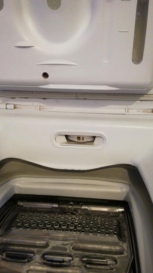

    Здравейте.Пералнята е е Electrolux EWT1010 а проблема и е,че при различните цикли от прането при зададена програма с предпране всъщност отделението с прахта за предпране си стои с прахта за пране,същото става и с отделението за омекотител,т.е. омекотителя си е в отделението.Целият цикъл от час и нещо си минава,един вид всичко е изпрано и омекотено,отварям да извадя дрехите и виждам че праха в отделението за предпране си е там,както и омекотителя.На какво може да се дължи този проблем?
    Това от снимката трябва ли да може да се върти с ръка?
