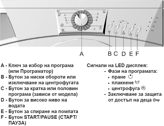

    Здравейте! Имам пералня "Горение" модел WA 62085 /ако нещо ви говори/ с електронен програматор.Забелязах, че не пълни достатъчно количество вода, което вероятно води до недостатъчно разтваряне на праха за пране и следователно до некачествено пране. Реших да пробвам като налея през чекмеджето допълнително вода и резултатът беше много добър.Въпросът ми е: може ли по някакъв начин да се увеличи нивото на водата още при пускането, а не аз самоволно да пълня допълнително, защото техникът който извиках каза, че неможе и фабрично ги програмират?Ако някой има отговор да ми пише на kras4i56@abv.bg. Предварително благодаря
    Пробвали ли сте с включен бутон D или сипва повече вода при плакнене само? Програмата памук на 95 градуса, използва най-много вода - 62 литра за 7кг.
