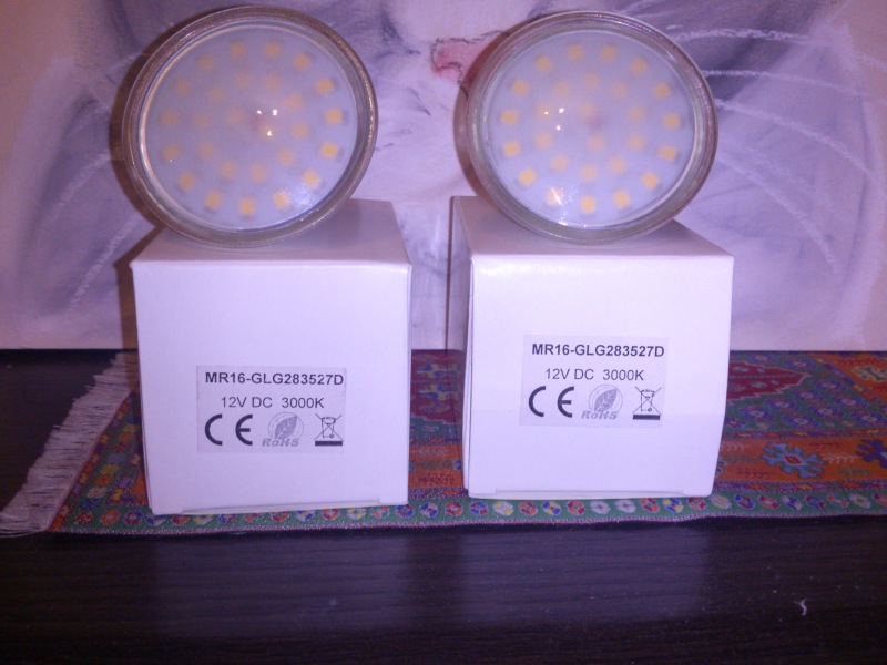

    Да се оплача и аз от krushki.com - днес ми пристигна поредната тяхна поръчка, в която имаше и две лунички на 12V. Едната посвети около минута и изгоря. Другата, с монтирането си, направи късо съединение и задейства защитата на захранването. Принудих се да върна старата си халогенка 12V 20W, за да си реша проблема. Има нещо дълбоко сбъркано в технологията на тези диодни лунички, която ги прави неизползваеми:

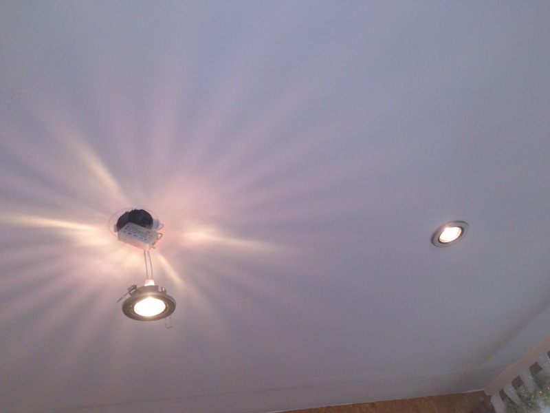

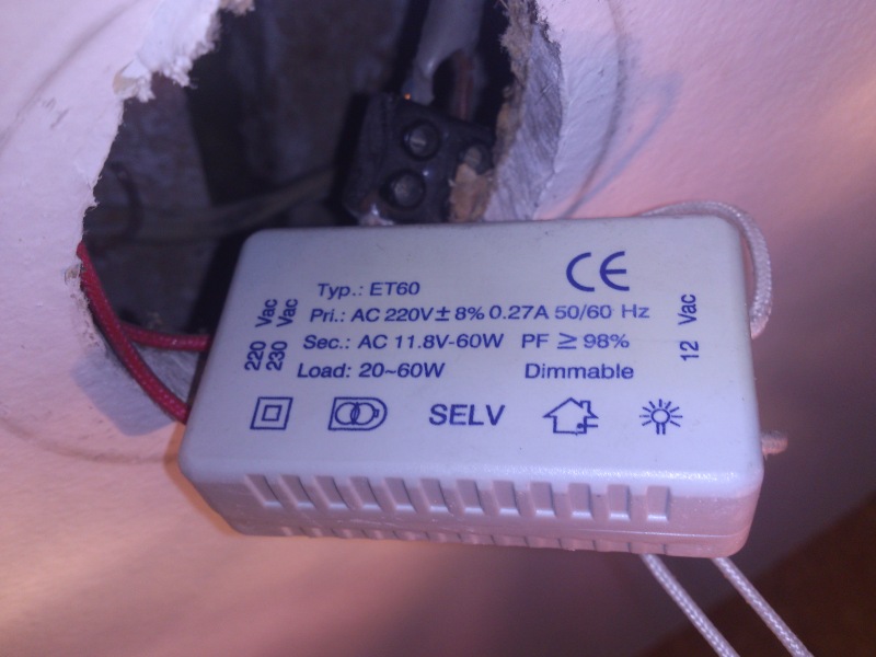

    Авторът на горния пост прилага снимки на захранването и халогенните лунички, които светят вече повече от година, без никакви проблеми. Даймер не се използва:
    Ето и един "жокер" на уважаемите колеги от крушки.ком:
    Хубаво прочетете какво пише тук, а след това обърнете внимание какво е написано на кутийките на диодните лунички от рекламационния ми пост #33. Нещо да Ви направи впечатление?

    Благодаря на автора на горният пост че показа реална снимка на захранването което използва от нея ясно се вижда че захранването което използва е Димиращо това обяснява защо са изгорели и двете лунички.
    Също така правилно ни е обърнал внимание че е захранването е AC а крушките са DC, въпреки че за това не съм сигурен че е проблем защото старите модели съм ги тествал на променливо напрежение и работеха ще трябва да тествам и този модел.

    Драги колега от krushki.com, не е необходимо електротехническо образование, а само скромни познания по английски език или ползването на гугъл-преводач, за да разберете, че захранването на снимката може да бъде използвано за димиращи лунички, но не е "димиращо" и не притежава опцията да променя само параметрите си, които ясно са означени на него и се виждат на снимката. Димиращ механизъм се закупува отделно и се монтира на мястото на обикновения ключ, комутиращ AC 220V на входа на трансформатора. Както за трети път пиша, димиращ механизъм няма, а напрежението на изхода му е точно АС 12V. Включването на осветлението става от обикновен ключ, комутиращ AC 220V на входа му. По време на инцидента, на изхода на трансформатора бе постоянно вързана едната халогенна луна 12V 20W.
    Както колегата johnyboy написа, "Клиентът не е длъжен да е експерт по електроника, затова си подобрете описанията и успех!"
    Напомням Ви, че успехът включва способността да носите отговорност за качествата на стоката, която продавате. Луничките, които ми изпратихте, работят само и единствено с постоянен ток, за което не бях предварително уведомен. Като прост и неук потребител, не съм длъжен да знам какво означава AC/DC, не си падам особено по heavy metal

    dodo_pv - Ще се наложи да Ви разочаровам - Dimmable означава точно това че това захранване е предназначено за димиращи се лунички с димиращ ключ - Това че Вие не го използвате по предназначение с димиращ ключ не променя факта че това не е обикновено 12 волтово захранване, както и факта че луничките които не са предназначени за димиране горят при използването на такъв тип захранвания.
